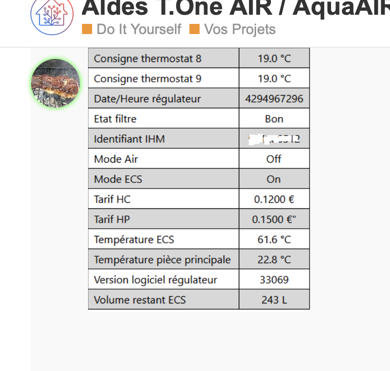

En attendant qu’on ait plus d’info, j’ai mis au propre celles qu’on avait, en activant la modifiction.
Les icones, classes et compagnie sont remplies donc ça doit apparaitre tout beau dans Home Assistant.

L’écriture marche bien alors ! Top !

Voici la config complèe :
esphome:
esp32:
  board: esp32dev
substitutions:
  api_key: !secret esphome_api_key
wifi:
  ssid: !secret wifi_ssid
web_server:
  port: 80
  local: true
ota:
api:
logger:
uart:
  baud_rate: 19200
  tx_pin: GPIO16
  rx_pin: GPIO17
  parity: EVEN
  stop_bits: 1
modbus_controller:
- address: 0x1
  update_interval: 10s
binary_sensor:
  - platform: modbus_controller
    name: "Filtre à changer"
    icon: mdi:air-filter
    register_type: holding
    address: 0x0082
    device_class: problem
text_sensor:

@djtef Le mode ventilation marche chez toi ? Chez moi si je le mets, à la prochaine lecture il passe en éteint. Je ne connaissais pas l’existence de ce mode ni par la télécommande ni par AldesConnect. Un reliquat d’un autre appareil ou une fonctionnalité cachée ?
@djtef C’est tellement 1000 fois plus rapide qu’avec la passerelle et sûrement autant plus fiable…
  • J’ai ajouté optimistic: true au select, de façon à ce que l’état se mette à jour immédiatement comme pour les autres.
  • Et mis les tarifs en 5 décimales de façon à pouvoir avoir par ex 0.2068
  • Pour les thermostats, j’ai mis min = 16 et laissé le max à 31. La fourchette de température n’est pas la même pour le chauffage (16° => 24°) et la clim (22° => 31°). L’idéal serait de pouvoir implémenter ça en dynamique selon le mode air, mais je ne crois pas qu’on puisse mettre une lambda ou une valeur dynamique dessus
Edit: les 5 décimales redeviennent 4 à la lecture Modbus :frowning:
Non ça ne fonctionne pas non plus chez moi, je pensais que c’était lié à la clim car ça fait pareil avec chez moi, ça revient à off vu que je l’ai pas.
J’avais pas mis optimistic pour savoir si ça a bien été pris en compte. Par exemple si tu mets l’option optimistic et que tu choisis Ventilation, ça se met de suite, mais ça revient à off quand même à la prochaine lecture ?
Je me disais qu’il faudrait mettre un taux de rafraîchissement chaque minute mais forcer une lecture après une écriture dans le lambda pour savoir si c’est pris en compte.
On peut aussi dire de lire certains capteurs une fois sur 10, du genre les version, date, id…
J’avais mis une minimum à 0 pour mettre le thermostat à off sinon il faut créer un bouton qui envoie la commande à 0 pour chaque thermostat pour mettre off.
OK merci, dommage !
Oui, ça marche bien comme ça.
Sûrement, mais pour quoi faire ? J’imagine qu’il n’y a pas de limite sur le nombre de lectures, si ?
Ah je vois. Ça peut être pas mal les boutons, même si perso je laisse toujours à 16 ou 30 au lieu d’éteindre.
Non c’est juste histoire d’optimiser et réduire la probabilité d’erreur, j’ai vu que de temps en temps il y avait des ratés. Je me dis qu’il vaut mieux avoir les températures plus fréquentes et les valeurs fixes moins souvent.
Mais c’est du pinaillage.
