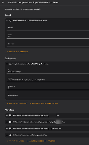

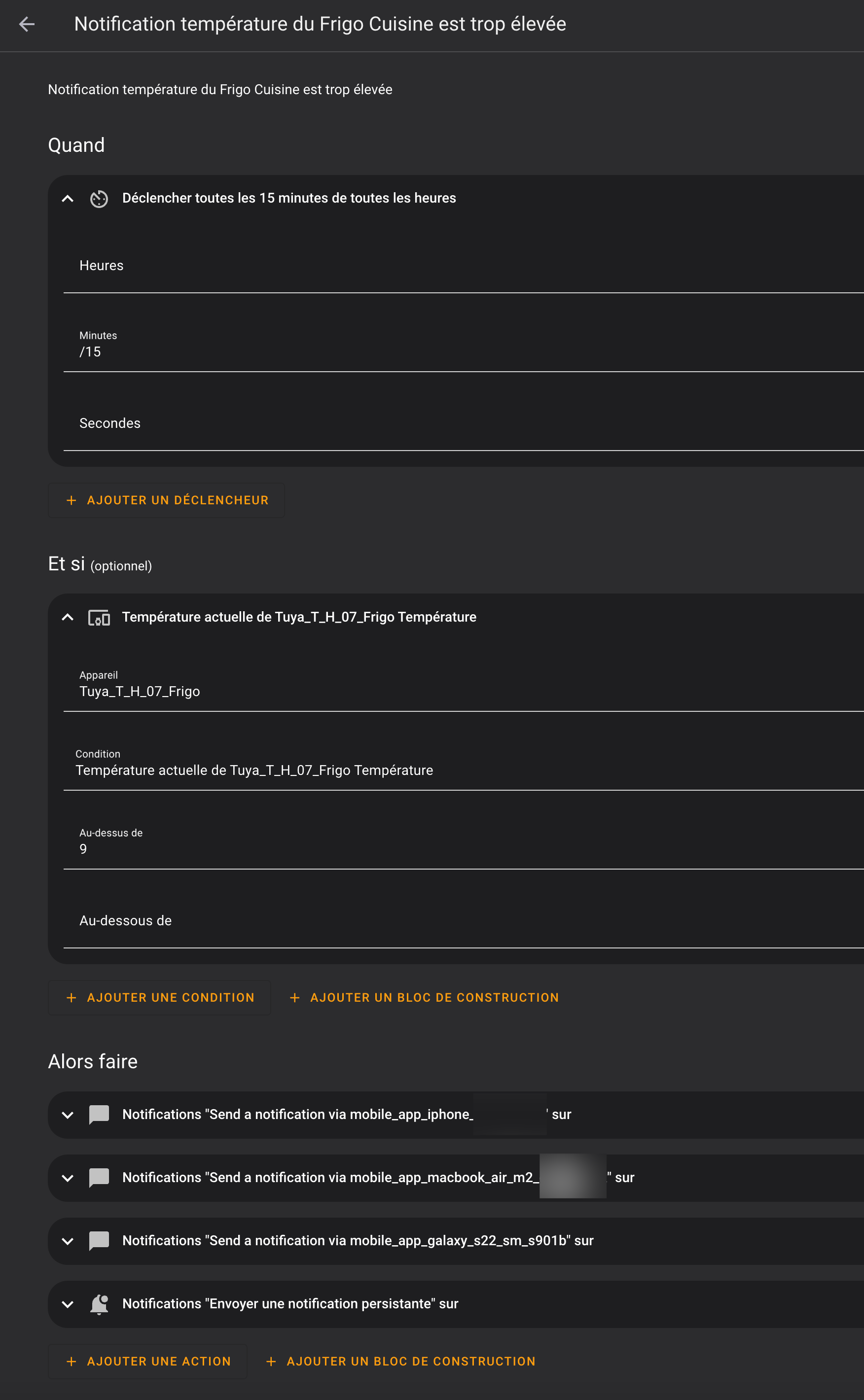

Voilà le YAML :
alias: Notification température du Frigo Cuisine est trop élevée
description: Notification température du Frigo Cuisine est trop élevée
  - platform: time_pattern
    minutes: /15
condition:
  - type: is_temperature
    condition: device
    device_id: 15ecbe7aebdb4505a58ef9d4941e0425
    entity_id: 3e4b2bca8a7b1a955f5d9c592b657044
    domain: sensor
    above: 9
  - service: notify.mobile_app_iphone_MilesTEG
    metadata: {}
      title: 🌡️ Temp. trop élévée ⚠️
      message: >-
        La température du Frigo Cuisine est de {{
        states("sensor.tuya_t_h_07_frigo_temperature") }}°C à {{
        states("sensor.time") }} ! Elle ne doit pas dépasser 9°C
        push:
          sound:
            critical: 1
            volume: 1
  - service: notify.mobile_app_macbook_air_m2_de_MilesTEG
    metadata: {}
      message: >-
  - service: notify.mobile_app_galaxy_s22_sm_s901b
    metadata: {}
      message: >-
  - service: notify.persistent_notification
    metadata: {}
      message: >-
        La température du Frigo Cuisine est de {{ states
        ("sensor.tuya_t_h_07_frigo_temperature") }}°C à {{ states("sensor.time")
Tu as mis un trigger avec un réglage de temps !
Vérification tout les 15 minutes !
C’est voulu ?

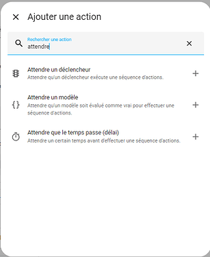

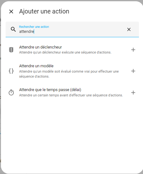

Il y a une action attendre et ensuite tu retestes tes conditions ?
Ce n’est pas une action qu’il faut, je pense…
C’est ce que tu as mis ici qu’il faudrait, mais je ne peux pas l’ajouter à ma condition actuelle…
