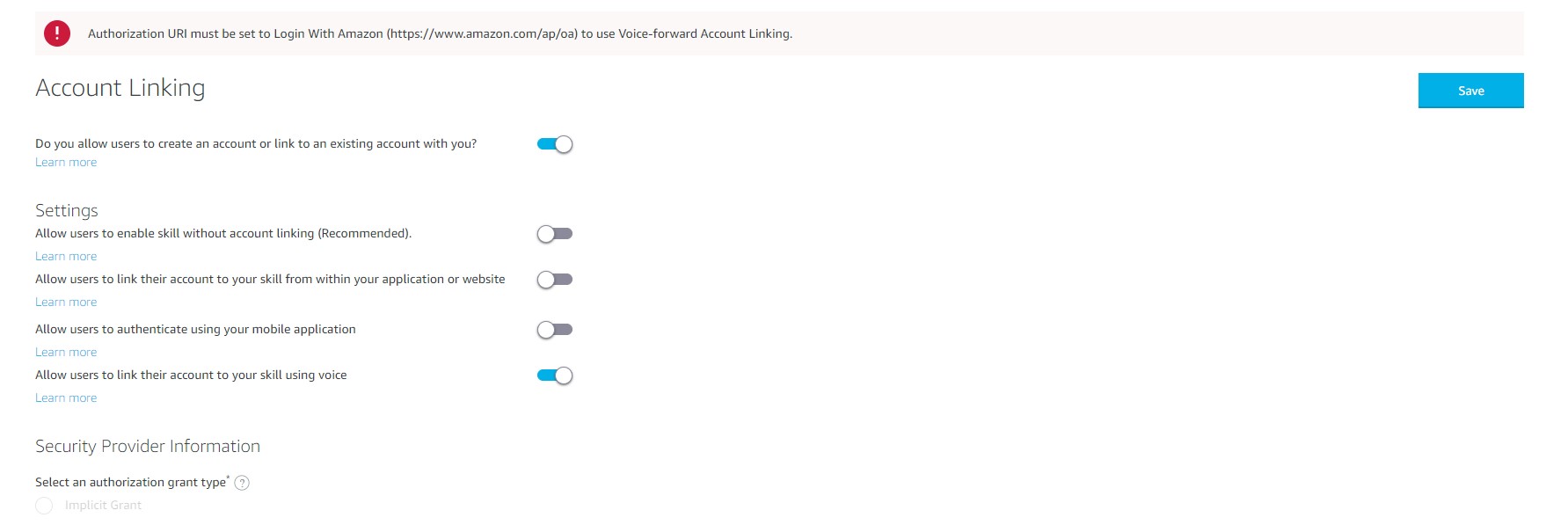

Comme tu veux, mais sinon on peut comparer ce que j’ai et ce que tu as, par exemple déjà sur le account linking, tu devrais avoir ca :
(avec ton vraie domaine de ton HA accessible publiquement à la place de ton-domaine bien sur)
Fais moi une copie d’écran qu’on compare, deux paires d’yeux valent mieux qu’une …

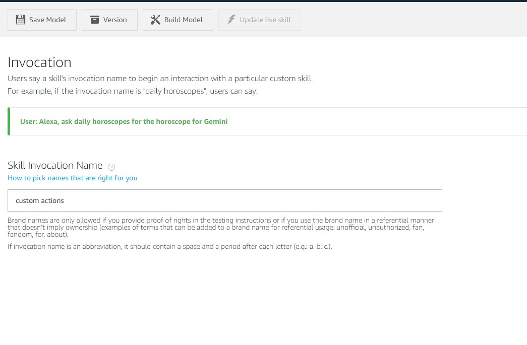

Et dans Invocation Name, tu as bien mis « custom actions » ?
Désolé fausse manip de ma part en voulant faire la capture d’écran j’ai activé le switch « Allow users to link their account to your skill using voice » mais il doit être désactivé !
ok alors on a le même
Attention parce que le moindre détail compte dans le bas du formulaire, par exemple, vérifie bien q’il n’y ait pas « / » à la fin de tes urls, que le scope ait été ajouté et que l’authentification scheme soit bien sur credentials in request body, et enfin que le client id soit bien https://layla.amazon.com/. Par contre, le client secret on s’en fiche, tu peux taper des lettres au hasard.
Apres si tu arrives à ajouter la skill sur ton application Alexa, cette partie doit etre correcte chez toi.

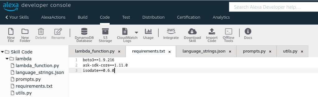

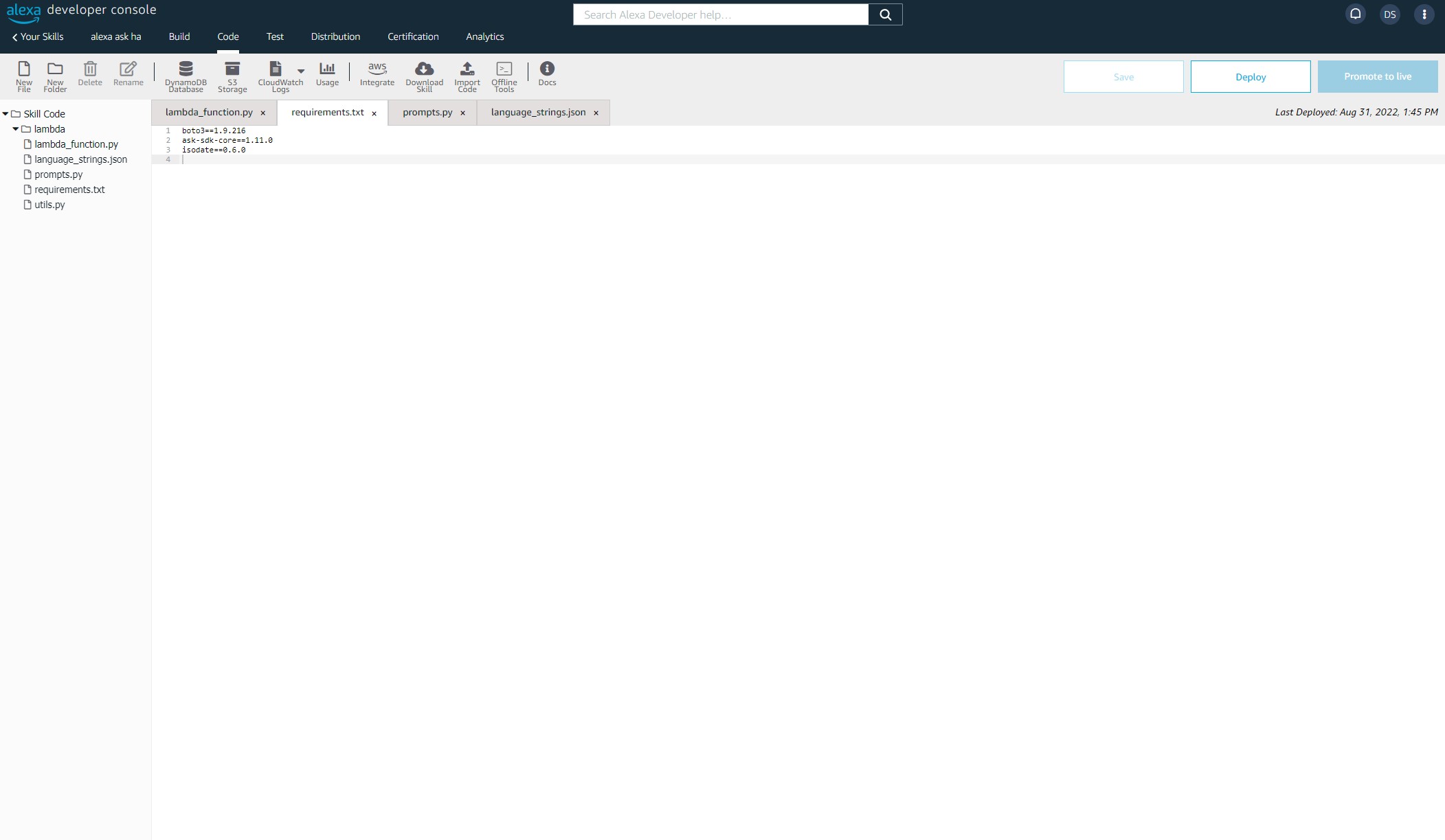

Passons au « code », regarde bien les noms de fichiers si tu as bien mis les mêmes, notamment pour les fichiers ajoutés qui n’existaient au départ et regarde le contenu du fichier requirements.txt du coup, si tu as bien les mêmes lignes… normalement oui.
