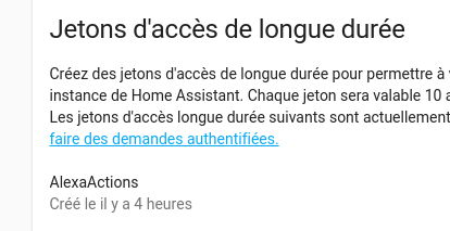

et le token c est bien celui creer dans ha ?
et ouii pour le reste
Oui le jeton c’est dans ton profil HA, tu l’as créé et tu dois le voir listé avec le nom que tu lui as donné

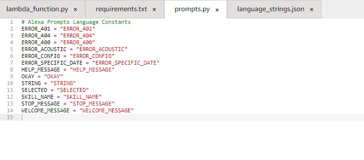

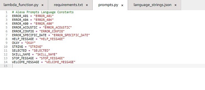

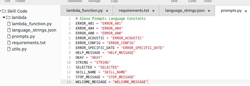

Le fichier prompts.py tu devrais avoir le même…
ancien 2 jours quand j ai essayer de le faire

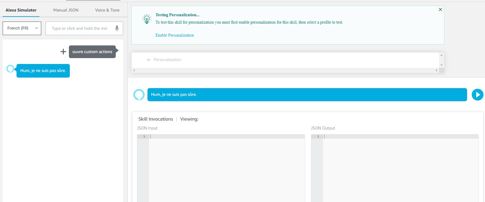

quoi qui marche ?
oui idem

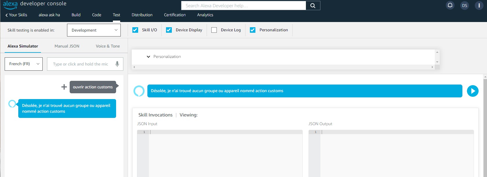

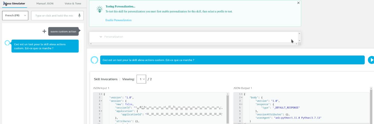

Je voulais dire, que même en redéployant même si tu dis « Alexa, ouvre custom actions », alexa te répond « Un problème est survenu avec… »
non cette fois ci elle me reponds qu elle nest pas sure

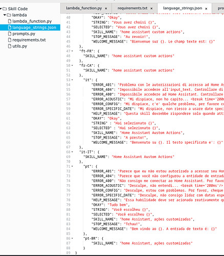

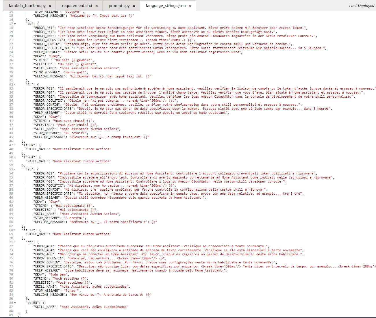

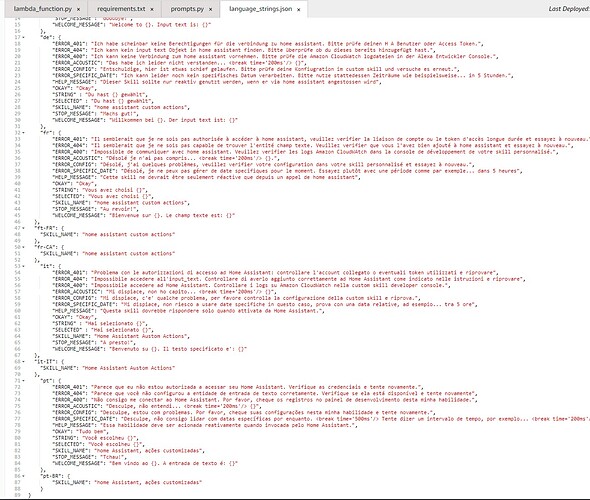

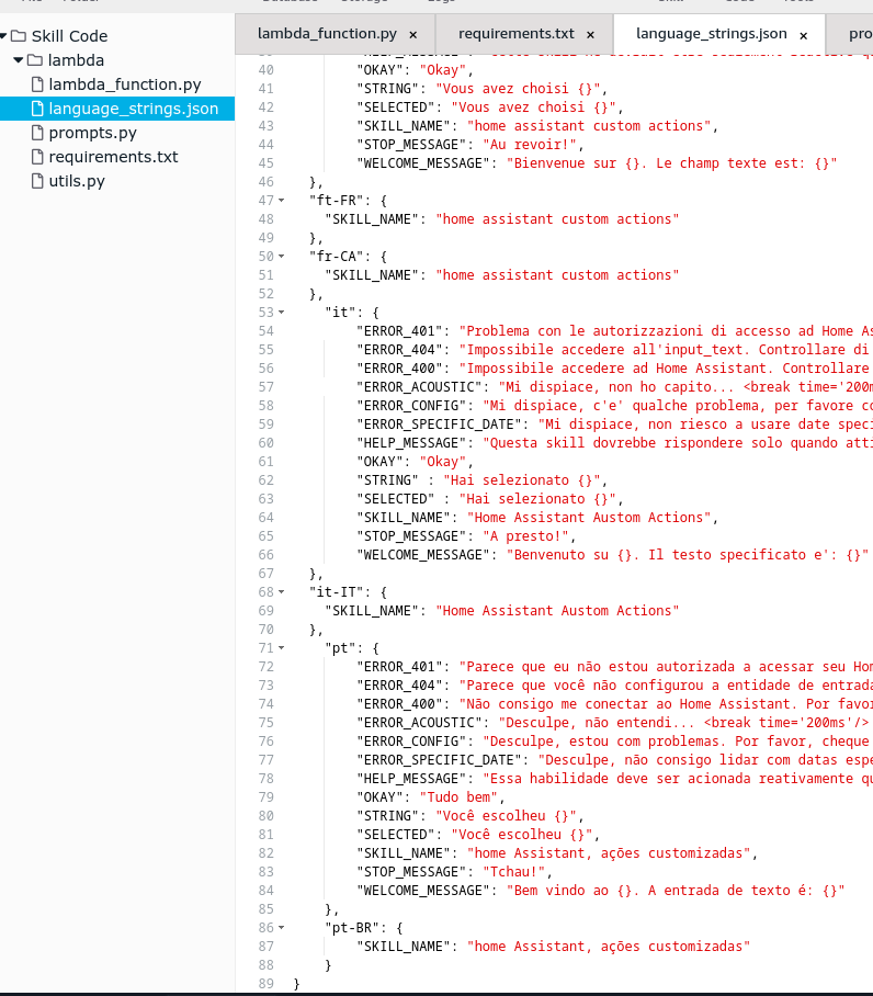

Il ne reste que le language_strings.json qu’on est pas regardé, car le utils.py tu n’as pas du y toucher.
Est-ce que tu as bien le même que celui du repository, et qui fait 89 lignes.
oui

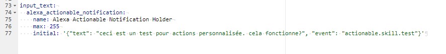

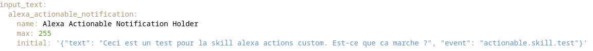

Tu as bien ajouté dans ta configuration, quelque chose comme ca au tout départ :
pas tout a fait le même texte :smile:
mais oui je l ai
dans config yaml

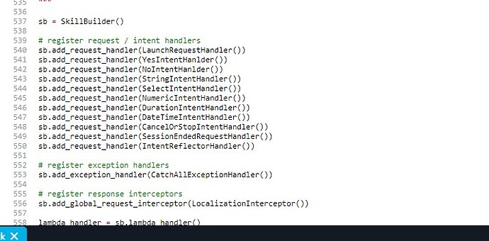

En fait c’est curieux, on a l’impression que ta skill ne se lance pas, à la rigueur peut être qu’en effet tu t’es trompé en la paramétrant au départ, mais ca me semble curieux et je n’arrive pas à trouver où on peut vérifier qu’on est bien dans une skill sur du python par exemple, truc tout bete…

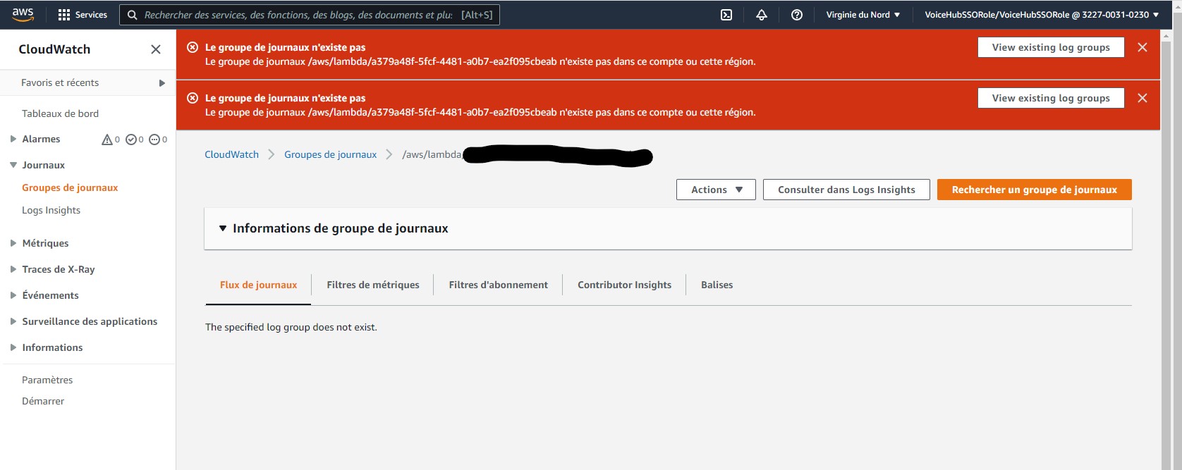

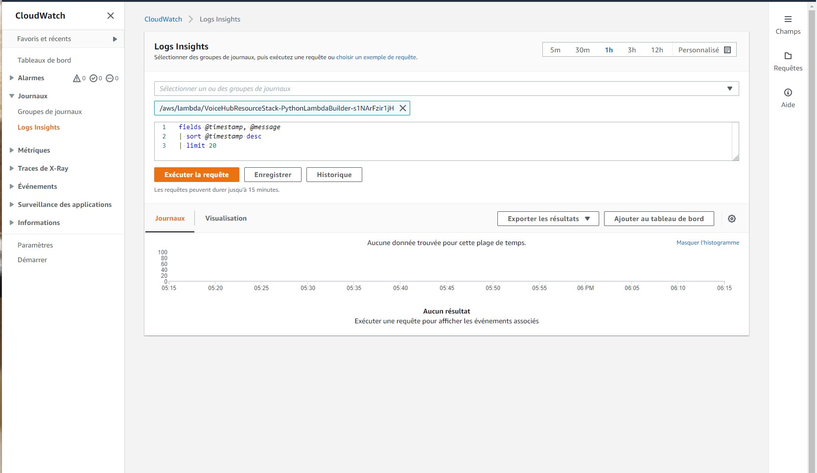

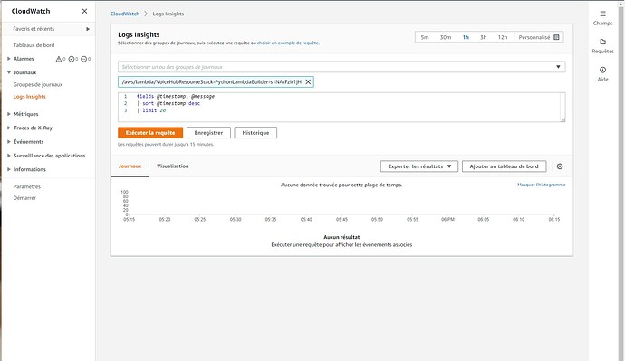

Apres tu peux essayer de regarder le log en cliquant sur cloudwatch logs si tu vois une erreur qui saute aux yeux…
desoler j ai ete promener mes chiens et j ai oublier de te prevenir
je n y vois rien et la je nage dans l inconnu je vais ou
et maintenant
Si tu lui dis « ouvrir action customs » c’est normal qu’il te réponde ça, c’est « ouvre action custom » que tu dois lui demander :slight_smile:
Par contre, sur la premiere capture d’écran des logs, tu as en effet des erreurs en rouge, que je n’ai pas, c’est curieux comme si ta fonction lambda ne s’exécutait pas du tout en fait.
