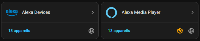

J'ai ces deux intégrations pour voir ce qui fonctionne :
Tout est indisponible ou inconu.
