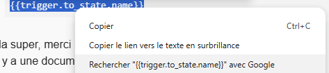

Il y a une documentation sur ce genre de chose ?

bien sur :
Et pour la trouver :
Merci :wink:

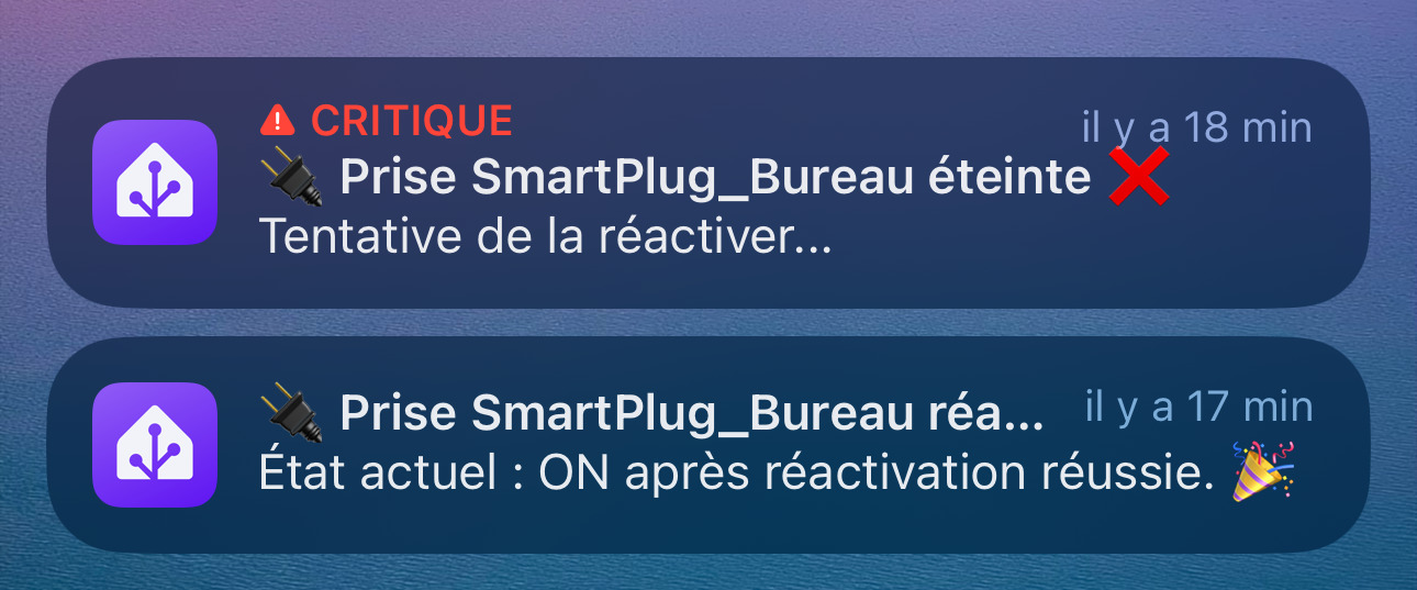

Édit : ça donne ceci pour la prise du bureau :
Pratique la réactivation automatique de la prise.
