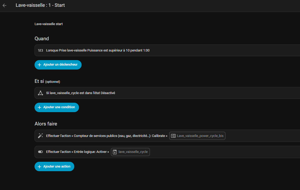

Dans l'exemple que j'ai partagé, la détection du début de cycle se fait par une automatisation qui est déclechée par la consommation électrique du lave-vaisselle. Regarde bien l'exemple, tout est détailé.
Ci-dessous mon automatisation qui identifie que le lave vaisselle a été mis en marche:
En yaml si tu préfères >>
alias: "Lave-vaisselle : 1 - Start"
description: Lave-vaisselle start
triggers:
  - entity_id: sensor.tz3000_2putqrmw_ts011f_active_power_7
    above: 10
    for:
      hours: 0
      minutes: 1
      seconds: 0
    trigger: numeric_state
conditions:
  - condition: state
    entity_id: input_boolean.lave_vaisselle_cycle
    state: "off"
actions:
  - data:
      value: "0"
      entity_id: sensor.lave_vaisselle_power_cycle_bis
    action: utility_meter.calibrate
  - data: {}
    action: input_boolean.turn_on
En résumé, je passe un input number booléen à "on" (input_bolean.lave_vaisselle_cycle) lorsque HA détecte que le lave vaisselle consomme plus de 10W pendant 1 minute.
