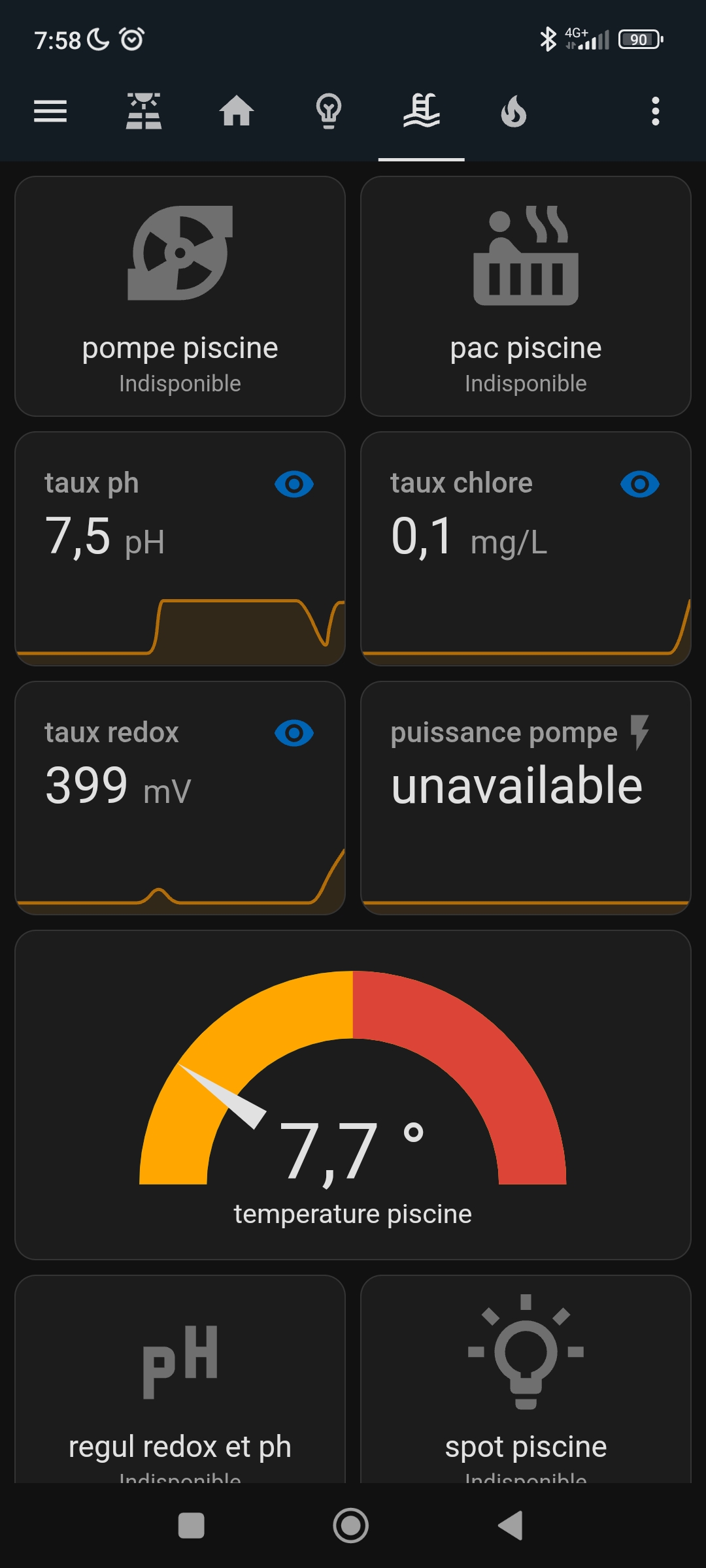

slt @samourai47 depuis l installation j ai eut plusieur probleme de remonté d info . mais grace a l aide du forum le probleme a été trouvé je n est pas assez de signal zigbee dehors donc pas de communication .
depuis hier le yago est dans un sceau contre le mur de la maison et du coup avec du signal et sa a l air d etre bon j ai mis un galet de chlore dans le sceau et les mesure parraissent coherente .
a suivre maintenant dans la piscine quand je l aurais remis en route .

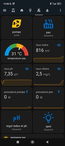

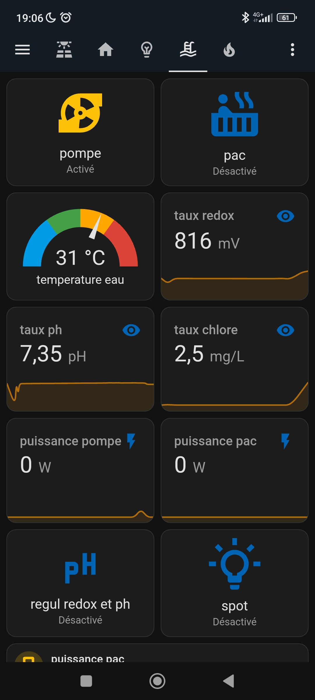

depuis 10ans maintenant ma piscine tourne avec ca
le mieux pour moi serais vraiment d arriver a recuperer les infos direcetement sur mes deux regul mais comme rien n est connecter je n est pas les competence pour ca .

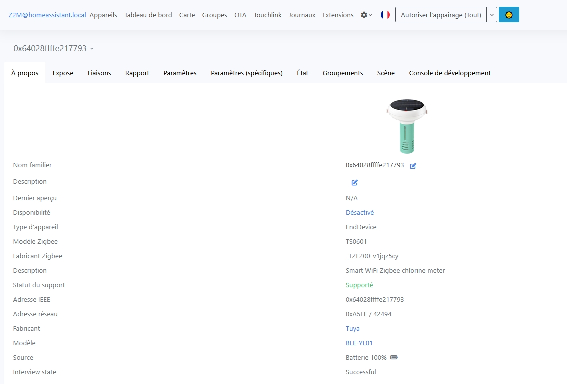

slt tu l a appairer directement sur z2m ou tu recupere les info de tuya ?
Les 2, d’un côté via z2m et HA (pas de valeur de salinité) de l’autre via l’apps Nous Tuya.
En avançant dans les tests via l’apps, les valeurs min de tds et de salinité ne sont pas distinctes ![]()
Je n’ai pas encore essayé de recalibrer le pH mètre
merci j etait tenter par ce model car mon ancien a fait un mois avant de prendre l eau . mais la ref de celui la n apparait pas dans la base de donée z2m c est possible de me faire une capture d ecran dans z2m pour voir sous quelle reference il apparait ?
