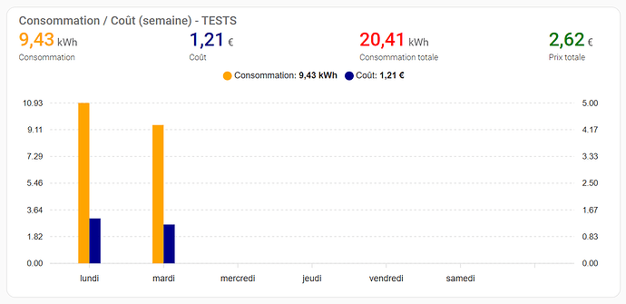

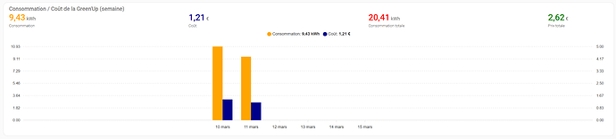

1er problème : j'aimerais que pour la semaine, il m'affiche, sur l'axe horizontal, chaque jour de la semaine, là je n'ai que 5 jours, pourtant il a de la place pour s'afficher !
Déjà, le lundi avec "end: isoWeek" la consommation est affiché sur plusieurs jours. On ne le voit pas ici, on est mardi mais il y a un gros bug.
Et en plus il ne prend que 30% de la place disponible, pourquoi ?
Il y a un moyen d'étendre la plage du graphique pour qu'il s'étende sur toute la largeur ?

Pas facile à utiliser, il faut prendre des bouts de code dans les différents posts et surtout bien lire la notice de configuration, on fini par y arriver.
Commence par cela pour tes jours : 7d, à la place de 1week
type: custom:apexcharts-card
graph_span: 7d
J’ai espéré, mais ça ne change rien. J’espère en effet y arriver parce que ça me permet de voir les données sur plusieurs périodes sans utiliser de capteurs spécifiques qui se remettent à 0 régulièrement (genre compteur de service public).
Mais je suis partagé : il semble pas mal bogué et d’un autre côté tellement utilisé que je pense que le problème est entre la chaise et clavier (moi).

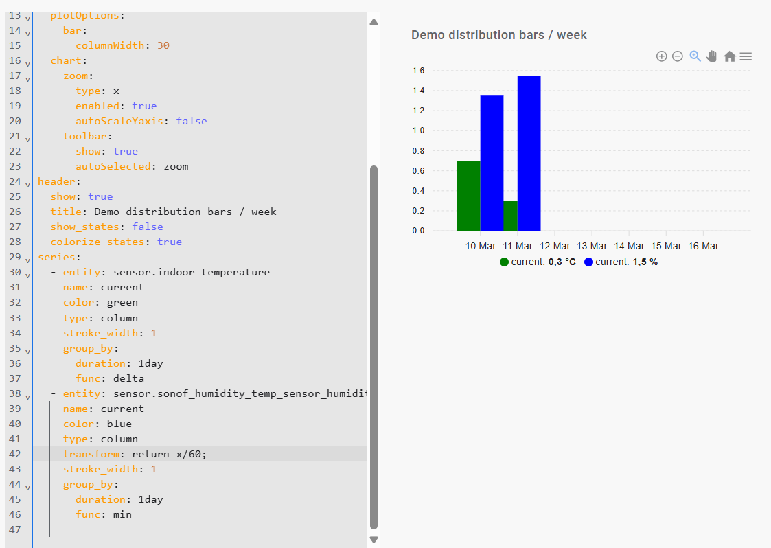

Pour l’utiliser de manière intensive, Apex charts fonctionne très bien.
En revanche, comme le souligne @Jeffodilo , l’outil est pas facile à prendre en main et il y a énormément de subtilités de syntax.
Attention également pour les graphiques sur de longues périodes. Il faut activer l’attribut « long term statistics » sinon vous n’aurez que 30 à 45 jours de données affichées.
Pour ton histoire de graph qui commence en début de cycle (jour/semaine/mois) voici ce qu’il faut ajouter
# pour afficher chaque jour de la semaine
graph_span: 7d
span:
  start: isoWeek
Et ajout l’option ci-dessous. Ça va étendre le graph en largeur. Tu peux jouer sur la valeur pour que ça corresponde au mieux.
apex_config:
  plotOptions:
    bar:
      columnWidth: 30

Avec ces options je n’ai aucun soucis sur écran ou mobile… je ne peux plus t’aider qu’avec ça
Tu as combien de jours (et donc de bar graph) ?
J’ai l’impression qu’en courbe ça doit mieux fonctionner.
Ah oui ça rend bien. Moi avec 2 données :
Et sur mobile, les deux barres oranges sont collée, et la première barre bleu est sous la deuxième barre orange. Bref c'est caca.
Mais c'est vrai que ton graphique a toi est vraiment chouette.
Tu pourrais mettre ton code en texte (avec </>) ça serait sympa et je pourrais tout voir et faire des copier / coller.

  • Une donnée prix en € groupé en semaine qui le cumul sur cettte semaine (cette courbe n’est pas affichée, seul la valeur permet de voir le cumul, je ne sais pas s’il y a un autre moyen de faire ça).
Déjà, j’ai mis columnWidth: 15 et c’est plus joli je trouve.
vingerha : tu ne fais que des captures d’écran, tu ne met pas le texte.
Copier le texte ne sert à rien car c’est q’un démo et je en change pas…le copier n’à aucun valeur, juste essayer et appliequer (ou non) mes idées :slight_smile:
Merci à tous pour vos réponses. Il est bizarre ce graphique !!!
Alors, en effet, le columnWidth: 15 permet d'étendre le graphe sur la largeur (pourquoi je sais pas) au lieu qu'il soit tout ramasser au centre.

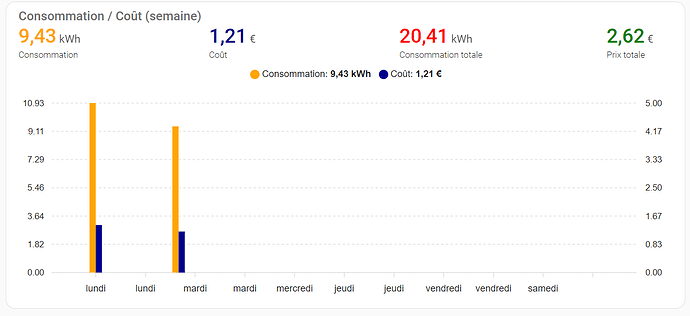

Par contre, j'ai du mal avec les graduations de l'axe des X, pas de dimanche mais 2 lundi et deux mardi !!! C'est n'importe quoi ! Sinon ça serais presque bien.

J'ai mis (voir ci dessous) mais j'ai deux lundi et pas de dimanche :
apex_config:
  xaxis:
    tickAmount: 7
EDIT : en mettant 6, j'ai tous les jours de la semaine, le dimanche n'est pas représenté MAIS il y a le tick (et la place) mais le libellé ne s'affiche pas. Dommage, il y a largement la place !!!!
