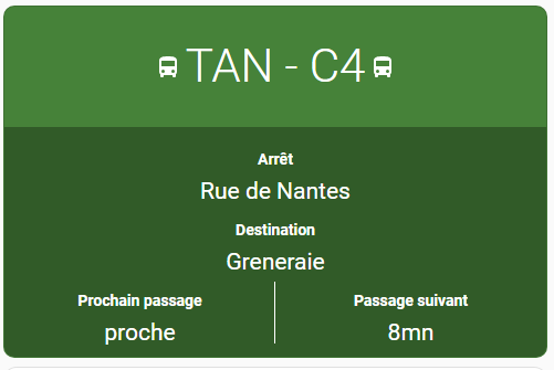

ensuiite j’ai créée des entrées en fonction des besoins , j’ai meme une carte
le code:
type: custom:banner-card
background: "#468239"
row_size: 2
heading:
  - mdi:bus
  - TAN - C4
  - mdi:bus
  - entity: sensor.bus_tan_depart
    attribute: friendly_name
  - entity: sensor.bus_tan_a
    attribute: terminus
  - entity: sensor.bus_tan_imm
  - entity: sensor.bus_tan_prochain
card_mod:
  style: |
    ha-card {
      --ha-card-border-radius: 10px;
