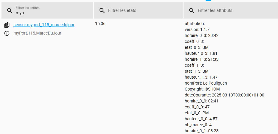

bonjour je viens de rajouter les 2 ports en question , Le pouliguen fonctionne (115) mais après un redémarrage complet de HA.
Pornichet (116) ne fonctionne pas, j’ai testé une autre méthode d’après github et ne fonctionne pas non plus.
Je ne sais pas si tous les port sont répertoriés voir:
Vu la distance entre pornichet et le pouliguen, un des 2 devrait suffire. :speedboat: :crab:
Merci pour la confirmation et oui Le Pouliguen remonte maintenant! Effectivement pas trop de soucis à prévoir :wink:

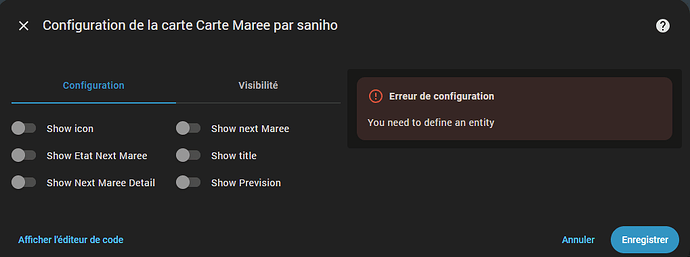

J’ai fait la mise à jour et j’ai bien 3 entités apimareesensor, et j’ai chargé la nouvelle carte en ajoutant le dépôt, mais lorsque je veux créer une carte, dans la section personnalisée je ne trouve pas la custom-tide.
Et si je choisis la carte maree par Saniho, j’ai le message suivant, comme si les sensors n’étaient pas reconnus
as-tu essayé de mettre directement le yaml
type: custom:tide-clock-card
tide_high: sensor.myport_124_mareeprochaine_haute
tide_low: sensor.myport_124_mareeprochaine_basse
Non, tu as raison.
Ça marche, merci !
