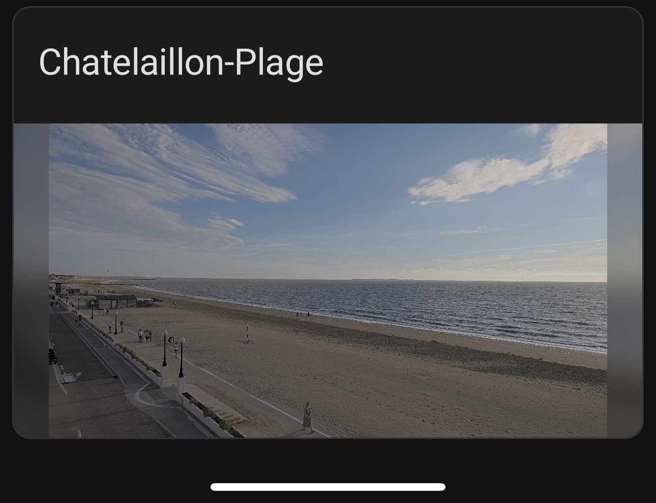

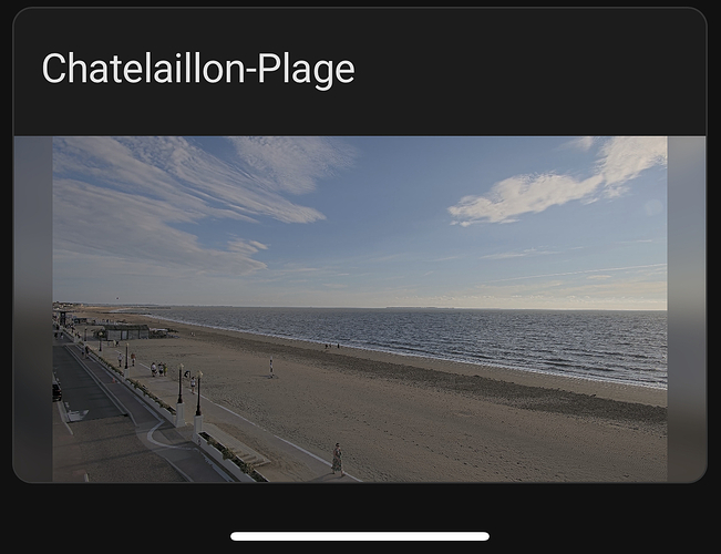

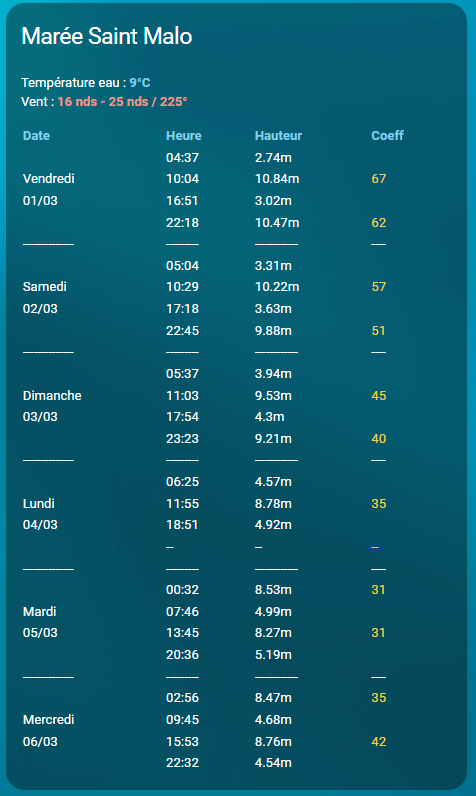

Bjour! C’est la carte « page web » en fait …
Ça donne ça
Bon, je me suis re-penché dessus, et le résultat ne me satisfait pas (je parle de l’ajout de la caméra).
En fait, chaque code iframe donné correspond à la capture de la minute de vidéo de la plage (de temps) de 10 mn, et elle ne s’actualise pas, car le code du nouvel iframe est différent…

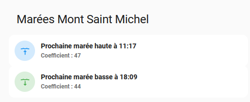

Voici ma proposition avec une présentation via Mushroom Template et la mise en place d'un écart pour ajuster l'horaire de la marée par rapport au port le plus proche. 5 minutes pour le mont saint michel par rapport au port de Saint Malo https://www.ot-montsaintmichel.com/marees/ .
type: vertical-stack
title: Marées Mont Saint Michel
    primary: >
      {% set ma_chaine =
      states.sensor.myport_52_mareedujour.attributes.next_maree_1 + ':00' %}  {%
      set ecart = 5 %}  {% set heure_objet = strptime(ma_chaine, '%H:%M:%S') %}
      {% set nouvelle_heure = heure_objet + timedelta(minutes=ecart) %}  {% set
      affichage_heure = as_timestamp(nouvelle_heure, "%H:%M") %}  {% set Test =
      states.sensor.myport_52_mareedujour.attributes.next_etat_1 %} Prochaine
      marée {% if Test == 'PM' %}
        haute
      {% else%}
        basse
      {% endif %} à {{ (affichage_heure|timestamp_custom('%H:%M',
      true))}}
    secondary: >
      Coefficient : {{
      states.sensor.myport_52_mareedujour.attributes.next_coeff_1 }}
    icon_color: >-
      {% set Test1 = states.sensor.myport_52_mareedujour.attributes.next_etat_1
      %}  {% if Test1 == 'PM' %}
        blue
      {% else%}
        green
    icon: >-
        mdi:wave-arrow-up
      {% else%}
        mdi:wave-arrow-down
    badge_icon: >-
      {% if states.sensor.myport_52_mareedujour.attributes.next_coeff_2|int > 80
      %} mdi:alert {% endif %}
    badge_color: >-
      %} red {% endif %}
    card_mod:
      style: |
        ha-card { margin-bottom: -10px;
                  border: none;
    primary: >
      {% set ma_chaine =
      states.sensor.myport_52_mareedujour.attributes.next_maree_2 + ':00' %}  {%
      states.sensor.myport_52_mareedujour.attributes.next_etat_2 %} Prochaine
        haute
      {% else%}
        basse
      true))}}
    secondary: >
      Coefficient : {{
      states.sensor.myport_52_mareedujour.attributes.next_coeff_2 }}
    icon_color: >-
      {% set Test1 = states.sensor.myport_52_mareedujour.attributes.next_etat_2
        blue
      {% else%}
        green
    icon: >-
        mdi:wave-arrow-up
      {% else%}
        mdi:wave-arrow-down
    badge_icon: >-
    badge_color: >-
      %} red {% endif %}
    card_mod:
      style: |
                  border: none;

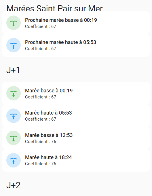

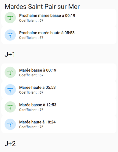

Saurais-tu afficher la table des marées sur la durée proposée par l’api (à savoir 4 ou 5 jours?)
  - type: custom:mushroom-title-card
    title: Marées Saint Pair sur Mer
    card_mod:
      style: |
        ha-card { margin-bottom: -25px;
                  border: none;
    primary: >
      {% set ma_chaine =
      states.sensor.myport_45_mareedujour.attributes.next_maree_1 + ':00' %}  {%
      set ecart = 0 %}  {% set heure_objet = strptime(ma_chaine, '%H:%M:%S') %}
      states.sensor.myport_45_mareedujour.attributes.next_etat_1 %} Prochaine
        haute
      {% else%}
        basse
      true))}}
    secondary: >
      Coefficient : {{
      states.sensor.myport_45_mareedujour.attributes.next_coeff_1 }}
    icon_color: >-
      {% set Test1 = states.sensor.myport_45_mareedujour.attributes.next_etat_1
        blue
      {% else%}
        green
    icon: >-
        mdi:wave-arrow-up
      {% else%}
        mdi:wave-arrow-down
    badge_icon: >-
      {% if states.sensor.myport_45_mareedujour.attributes.next_coeff_2|int > 80
    badge_color: >-
      100 %} red  {% elif
      states.sensor.myport_45_mareedujour.attributes.next_coeff_2|int > 80 %}
      orange  {% elif
      states.sensor.myport_45_mareedujour.attributes.next_coeff_2|int > 60 %}
      green {% endif %}
    card_mod:
      style: |
                  border: none;
    primary: >
      {% set ma_chaine =
      states.sensor.myport_45_mareedujour.attributes.next_maree_2 + ':00' %}  {%
      states.sensor.myport_45_mareedujour.attributes.next_etat_2 %} Prochaine
        haute
      {% else%}
        basse
      true))}}
    secondary: >
      Coefficient : {{
      states.sensor.myport_45_mareedujour.attributes.next_coeff_2 }}
    icon_color: >-
      {% set Test1 = states.sensor.myport_45_mareedujour.attributes.next_etat_2
        blue
      {% else%}
        green
    icon: >-
        mdi:wave-arrow-up
      {% else%}
        mdi:wave-arrow-down
    badge_icon: >-
    badge_color: >-
      100 %} red  {% elif
      orange  {% elif
      green {% endif %}
    card_mod:
      style: |
                  border: none;
    title: J+1
    primary: >
      {% set ma_chaine =
      states.sensor.myport_45_mareedujour.attributes.horaire_1_0 + ':00' %}  {%
      states.sensor.myport_45_mareedujour.attributes.etat_1_0 %} Marée {% if Test == 'PM' %}
        haute
      {% else%}
        basse
      true))}}
    secondary: >
      Coefficient : {{
      states.sensor.myport_45_mareedujour.attributes.coeff_1_1 }}
    icon_color: >-
      {% set Test1 = states.sensor.myport_45_mareedujour.attributes.etat_1_0
        blue
      {% else%}
        green
    icon: >-
        mdi:wave-arrow-up
      {% else%}
        mdi:wave-arrow-down
    badge_icon: >-
      {% if states.sensor.myport_45_mareedujour.attributes.coeff_1_1|int > 80
    badge_color: >-
      100 %} red  {% elif
      states.sensor.myport_45_mareedujour.attributes.coeff_1_1|int > 80 %}
      orange  {% elif
      states.sensor.myport_45_mareedujour.attributes.coeff_1_1|int > 60 %}
      green {% endif %}
    card_mod:
      style: |
                  border: none;
    primary: >
      {% set ma_chaine =
      states.sensor.myport_45_mareedujour.attributes.horaire_1_1 + ':00' %}  {%
      states.sensor.myport_45_mareedujour.attributes.etat_1_1 %} Marée {% if Test == 'PM' %}
        haute
      {% else%}
        basse
      true))}}
    secondary: >
      Coefficient : {{
    icon_color: >-
      {% set Test1 = states.sensor.myport_45_mareedujour.attributes.etat_1_1
        blue
      {% else%}
        green
    icon: >-
        mdi:wave-arrow-up
      {% else%}
        mdi:wave-arrow-down
    badge_icon: >-
    badge_color: >-
      100 %} red  {% elif
      orange  {% elif
      green {% endif %}
    card_mod:
      style: |
                  border: none;
    primary: >
      {% set ma_chaine =
      states.sensor.myport_45_mareedujour.attributes.horaire_1_2 + ':00' %}  {%
      states.sensor.myport_45_mareedujour.attributes.etat_1_2 %} Marée {% if Test == 'PM' %}
        haute
      {% else%}
        basse
      true))}}
    secondary: >
      Coefficient : {{
      states.sensor.myport_45_mareedujour.attributes.coeff_1_3 }}
    icon_color: >-
      {% set Test1 = states.sensor.myport_45_mareedujour.attributes.etat_1_2

    badge_color: >-
      {% if states.sensor.myport_45_mareedujour.attributes.coeff_2_3|int > 100
      %} red  {% elif
      states.sensor.myport_45_mareedujour.attributes.coeff_2_3|int > 80 %}
      orange  {% elif
      states.sensor.myport_45_mareedujour.attributes.coeff_2_3|int > 60 %} green
    card_mod:
      style: |
                  border: none;
                }type: ''
    cards: null
    title: Marées dans 3 jours à Saint Pair sur mer
    card_mod:
      style: |
                  border: none;
    primary: >-
      {% set ma_chaine =
      states.sensor.myport_45_mareedujour.attributes.horaire_3_0 + ':00' %}  {%
      affichage_heure = as_timestamp(nouvelle_heure, "%H:%M") %} Marée {% if
      states.sensor.myport_45_mareedujour.attributes.etat_3_0 == 'PM' %}
        haute
      {% else%}
        basse
      {% endif %} à {{ (affichage_heure|timestamp_custom('%H:%M', true))}}
    secondary: >-
      Hauteur : {{ states.sensor.myport_45_mareedujour.attributes.hauteur_3_0
      }}m {% if states.sensor.myport_45_mareedujour.attributes.etat_3_0 == 'PM'
      %}  , Coefficient : {{
      states.sensor.myport_45_mareedujour.attributes.coeff_3_0 }}             {%
      endif %}
    icon_color: |-
      {% if states.sensor.myport_45_mareedujour.attributes.etat_3_0 == 'PM' %}
        blue
      {% else%}
        green
    icon: |-
        mdi:wave-arrow-up
      {% else%}
        mdi:wave-arrow-down
    badge_icon: >-
      {% if states.sensor.myport_45_mareedujour.attributes.coeff_3_0|int > 80 %}
    badge_color: >-
      {% if states.sensor.myport_45_mareedujour.attributes.coeff_3_0|int > 100
      %} red  {% elif
      orange  {% elif
      states.sensor.myport_45_mareedujour.attributes.coeff_3_0|int > 60 %} green
    card_mod:
      style: |
                  border: none;
                }type
    primary: >-
      {% set ma_chaine =
      states.sensor.myport_45_mareedujour.attributes.horaire_3_3 + ':00' %}  {%
      states.sensor.myport_45_mareedujour.attributes.etat_3_3 == 'PM' %}
        haute
      {% else%}
        basse
    secondary: >-
      Hauteur : {{ states.sensor.myport_45_mareedujour.attributes.hauteur_3_3
      }}m {% if states.sensor.myport_45_mareedujour.attributes.etat_3_3 == 'PM'
      %}  Coefficient : {{
      states.sensor.myport_45_mareedujour.attributes.coeff_3_3 }}             {%
      endif %}
    icon_color: |-
      {% if states.sensor.myport_45_mareedujour.attributes.etat_3_3 == 'PM' %}
        blue
      {% else%}
        green
    icon: |-
        mdi:wave-arrow-up
      {% else%}
        mdi:wave-arrow-down
    badge_icon: >-
      {% if states.sensor.myport_45_mareedujour.attributes.coeff_3_3|int > 80 %}
    badge_color: >-
      {% if states.sensor.myport_45_mareedujour.attributes.coeff_3_3|int > 100
      %} red  {% elif
      orange  {% elif
      states.sensor.myport_45_mareedujour.attributes.coeff_3_3|int > 60 %} green
    card_mod:
      style: |
                  border: none;
                }type: ''
    primary: >-
      {% set ma_chaine =
      states.sensor.myport_45_mareedujour.attributes.horaire_3_2 + ':00' %}  {%
      states.sensor.myport_45_mareedujour.attributes.etat_3_2 == 'PM' %}
        haute
      {% else%}
        basse
    secondary: >-
      Hauteur : {{ states.sensor.myport_45_mareedujour.attributes.hauteur_3_2
      }}m {% if states.sensor.myport_45_mareedujour.attributes.etat_3_2 == 'PM'
      states.sensor.myport_45_mareedujour.attributes.coeff_3_2 }}             {%
      endif %}
    icon_color: |-
      {% if states.sensor.myport_45_mareedujour.attributes.etat_3_2 == 'PM' %}
        blue
      {% else%}
        green
    icon: |-
        mdi:wave-arrow-up
      {% else%}
        mdi:wave-arrow-down
    badge_icon: >-
      {% if states.sensor.myport_45_mareedujour.attributes.coeff_3_2|int > 80 %}
    badge_color: >-
      {% if states.sensor.myport_45_mareedujour.attributes.coeff_3_2|int > 100
      %} red  {% elif
      orange  {% elif
      states.sensor.myport_45_mareedujour.attributes.coeff_3_2|int > 60 %} green
    card_mod:
      style: |
                  border: none;
                }type
    primary: >-
      {% set ma_chaine =
        haute
      {% else%}
        basse
    secondary: >-
      %}  Coefficient : {{
      endif %}
    icon_color: |-
        blue
      {% else%}
        green
    icon: |-
        mdi:wave-arrow-up
      {% else%}
        mdi:wave-arrow-down
    badge_icon: >-
    badge_color: >-
      %} red  {% elif
      orange  {% elif
    card_mod:
      style: |
                  border: none;
                }type: ''

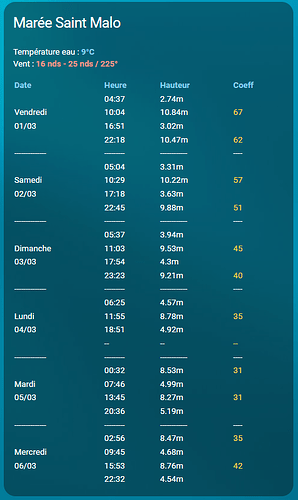

Version avec les 5 jours et les hauteurs d’eau
Merci pour cette intégration. J'ai passé un peu de temps pour l'intégrer comme je le souhaitais :blush:
Voici ma contribution, c'est surement perfectible, j'ai bien galéré pour afficher les jours en francais et les dates et comprendre cette carte Markdown à base de html...
Cards
type: markdown
content: >-
  <p class="box1">Température  eau : <font
  color="skyblue"><b>{{state_attr('sensor.myport_52_mareedujour','prevision')[0]['teau']}}°C</b></font>
  <br class="box2">Vent : <font color=#F1948A><b>
  {{state_attr('sensor.myport_52_mareedujour','prevision')[0]['forcevnds']}}nds -
  {{state_attr('sensor.myport_52_mareedujour','prevision')[0]['rafvnds']}}nds /
  {{state_attr('sensor.myport_52_mareedujour','prevision')[0]['dirvdegres']}}°</b></font>
  <div class="tg-wrap"><table width=100%">
  <thead>
    <tr>
      <td><b><font color="skyblue">Date</b></td>
      <td><b><font color="skyblue">Heure</b></td>
      <td><b><font color="skyblue">Hauteur</b></td>
      <td><b><font color="skyblue">Coeff</b></td>
    </tr>
  </thead>
  <tbody>
    <tr>
      <td></td>
      <td>{% if state_attr('sensor.myport_52_mareedujour', 'horaire_0_0') == none %}--{% else%}{{states.sensor.myport_52_mareedujour.attributes.horaire_0_0}}{%endif%}</td>
      <td>{% if state_attr('sensor.myport_52_mareedujour', 'hauteur_0_0') == none %}--{% else%}{{states.sensor.myport_52_mareedujour.attributes.hauteur_0_0}}m{%endif%}</td>
      <td><font color="#F4D03F">{% if state_attr('sensor.myport_52_mareedujour', 'coeff_0_0') == none %}--{% else%}{{states.sensor.myport_52_mareedujour.attributes.coeff_0_0}}{%endif%}</td>
    </tr>
    <tr>
      <td>{{['Lundi','Mardi','Mercredi','Jeudi','Vendredi','Samedi','Dimanche','Lundi','Mardi','Mercredi','Jeudi','Vendredi'][now().weekday()+0]}}</td>
      <td>{% if state_attr('sensor.myport_52_mareedujour', 'horaire_0_1') == none %}--{% else%}{{states.sensor.myport_52_mareedujour.attributes.horaire_0_1}}{%endif%}</td>
      <td>{% if state_attr('sensor.myport_52_mareedujour', 'hauteur_0_1') == none %}--{% else%}{{states.sensor.myport_52_mareedujour.attributes.hauteur_0_1}}m{%endif%}</td>
      <td><font color="#F4D03F">{% if state_attr('sensor.myport_52_mareedujour', 'coeff_0_1') == none %}--{% else%}{{states.sensor.myport_52_mareedujour.attributes.coeff_0_1}}{%endif%}</td>
    </tr>
    <tr>
      <td>{{ (now() + timedelta(days=0)).strftime('%d/%m') }}</td>
      <td>{% if state_attr('sensor.myport_52_mareedujour', 'horaire_0_2') == none %}--{% else%}{{states.sensor.myport_52_mareedujour.attributes.horaire_0_2}}{%endif%}</td>
      <td>{% if state_attr('sensor.myport_52_mareedujour', 'hauteur_0_2') == none %}--{% else%}{{states.sensor.myport_52_mareedujour.attributes.hauteur_0_2}}m{%endif%}</td>
      <td><font color="#F4D03F">{% if state_attr('sensor.myport_52_mareedujour', 'coeff_0_2') == none %}--{% else%}{{states.sensor.myport_52_mareedujour.attributes.coeff_0_2}}{%endif%}</td>
    </tr>
    <tr>
      <td></td>
      <td>{% if state_attr('sensor.myport_52_mareedujour', 'horaire_0_3') == none %}--{% else%}{{states.sensor.myport_52_mareedujour.attributes.horaire_0_3}}{%endif%}</td>
      <td>{% if state_attr('sensor.myport_52_mareedujour', 'hauteur_0_3') == none %}--{% else%}{{states.sensor.myport_52_mareedujour.attributes.hauteur_0_3}}m{%endif%}</td>
      <td><font color="#F4D03F">{% if state_attr('sensor.myport_52_mareedujour', 'coeff_0_3') == none %}--{% else%}{{states.sensor.myport_52_mareedujour.attributes.coeff_0_3}}{%endif%}</td>
    </tr>
    <tr>
      <td>--------------</td>
      <td>---------</td>
      <td>------------</td>
      <td>----</td>
    </tr>
    <tr>
      <td></td>
      <td>{% if state_attr('sensor.myport_52_mareedujour', 'horaire_1_0') == none %}--{% else%}{{states.sensor.myport_52_mareedujour.attributes.horaire_1_0}}{%endif%}</td>
      <td>{% if state_attr('sensor.myport_52_mareedujour', 'hauteur_1_0') == none %}--{% else%}{{states.sensor.myport_52_mareedujour.attributes.hauteur_1_0}}m{%endif%}</td>
      <td><font color="#F4D03F">{% if state_attr('sensor.myport_52_mareedujour', 'coeff_1_0') == none %}--{% else%}{{states.sensor.myport_52_mareedujour.attributes.coeff_1_0}}{%endif%}</td>
    </tr>
    <tr>
      <td>{{['Lundi','Mardi','Mercredi','Jeudi','Vendredi','Samedi','Dimanche','Lundi','Mardi','Mercredi','Jeudi','Vendredi'][now().weekday()+1]}}</td>
      <td>{% if state_attr('sensor.myport_52_mareedujour', 'horaire_1_1') == none %}--{% else%}{{states.sensor.myport_52_mareedujour.attributes.horaire_1_1}}{%endif%}</td>
      <td>{% if state_attr('sensor.myport_52_mareedujour', 'hauteur_1_1') == none %}--{% else%}{{states.sensor.myport_52_mareedujour.attributes.hauteur_1_1}}m{%endif%}</td>
      <td><font color="#F4D03F">{% if state_attr('sensor.myport_52_mareedujour', 'coeff_1_1') == none %}--{% else%}{{states.sensor.myport_52_mareedujour.attributes.coeff_1_1}}{%endif%}</td>
    </tr>
    <tr>
      <td>{{ (now() + timedelta(days=1)).strftime('%d/%m') }}</td>
      <td>{% if state_attr('sensor.myport_52_mareedujour', 'horaire_1_2') == none %}--{% else%}{{states.sensor.myport_52_mareedujour.attributes.horaire_1_2}}{%endif%}</td>
      <td>{% if state_attr('sensor.myport_52_mareedujour', 'hauteur_1_2') == none %}--{% else%}{{states.sensor.myport_52_mareedujour.attributes.hauteur_1_2}}m{%endif%}</td>
      <td><font color="#F4D03F">{% if state_attr('sensor.myport_52_mareedujour', 'coeff_1_2') == none %}--{% else%}{{states.sensor.myport_52_mareedujour.attributes.coeff_1_2}}{%endif%}</td>
    </tr>
    <tr>
      <td></td>
      <td>{% if state_attr('sensor.myport_52_mareedujour', 'horaire_1_3') == none %}--{% else%}{{states.sensor.myport_52_mareedujour.attributes.horaire_1_3}}{%endif%}</td>
      <td>{% if state_attr('sensor.myport_52_mareedujour', 'hauteur_1_3') == none %}--{% else%}{{states.sensor.myport_52_mareedujour.attributes.hauteur_1_3}}m{%endif%}</td>
      <td><font color="#F4D03F">{% if state_attr('sensor.myport_52_mareedujour', 'coeff_1_3') == none %}--{% else%}{{states.sensor.myport_52_mareedujour.attributes.coeff_1_3}}{%endif%}</td>
    </tr>
    <tr>
      <td>---------</td>
      <td>----</td>
    </tr>
      <td></td>
      <td>{% if state_attr('sensor.myport_52_mareedujour', 'horaire_2_0') == none %}--{% else%}{{states.sensor.myport_52_mareedujour.attributes.horaire_2_0}}{%endif%}</td>
      <td>{% if state_attr('sensor.myport_52_mareedujour', 'hauteur_2_0') == none %}--{% else%}{{states.sensor.myport_52_mareedujour.attributes.hauteur_2_0}}m{%endif%}</td>
      <td><font color="#F4D03F">{% if state_attr('sensor.myport_52_mareedujour', 'coeff_2_0') == none %}--{% else%}{{states.sensor.myport_52_mareedujour.attributes.coeff_2_0}}{%endif%}</td>
    </tr>
    <tr>
      <td>{{['Lundi','Mardi','Mercredi','Jeudi','Vendredi','Samedi','Dimanche','Lundi','Mardi','Mercredi','Jeudi','Vendredi'][now().weekday()+2]}}</td>
      <td>{% if state_attr('sensor.myport_52_mareedujour', 'horaire_2_1') == none %}--{% else%}{{states.sensor.myport_52_mareedujour.attributes.horaire_2_1}}{%endif%}</td>
      <td>{% if state_attr('sensor.myport_52_mareedujour', 'hauteur_2_1') == none %}--{% else%}{{states.sensor.myport_52_mareedujour.attributes.hauteur_2_1}}m{%endif%}</td>
      <td><font color="#F4D03F">{% if state_attr('sensor.myport_52_mareedujour', 'coeff_2_1') == none %}--{% else%}{{states.sensor.myport_52_mareedujour.attributes.coeff_2_1}}{%endif%}</td>
    </tr>
    <tr>
      <td>{{ (now() + timedelta(days=2)).strftime('%d/%m') }}</td>
      <td>{% if state_attr('sensor.myport_52_mareedujour', 'horaire_2_2') == none %}--{% else%}{{states.sensor.myport_52_mareedujour.attributes.horaire_2_2}}{%endif%}</td>
      <td>{% if state_attr('sensor.myport_52_mareedujour', 'hauteur_2_2') == none %}--{% else%}{{states.sensor.myport_52_mareedujour.attributes.hauteur_2_2}}m{%endif%}</td>
      <td><font color="#F4D03F">{% if state_attr('sensor.myport_52_mareedujour', 'coeff_2_2') == none %}--{% else%}{{states.sensor.myport_52_mareedujour.attributes.coeff_2_2}}{%endif%}</td>
    </tr>
    <tr>
      <td></td>
      <td>{% if state_attr('sensor.myport_52_mareedujour', 'horaire_2_3') == none %}--{% else%}{{states.sensor.myport_52_mareedujour.attributes.horaire_2_3}}{%endif%}</td>
      <td>{% if state_attr('sensor.myport_52_mareedujour', 'hauteur_2_3') == none %}--{% else%}{{states.sensor.myport_52_mareedujour.attributes.hauteur_2_3}}m{%endif%}</td>
      <td><font color="#F4D03F">{% if state_attr('sensor.myport_52_mareedujour', 'coeff_2_3') == none %}--{% else%}{{states.sensor.myport_52_mareedujour.attributes.coeff_2_3}}{%endif%}</td>
    </tr>
    <tr>
      <td>---------</td>
      <td>----</td>
    </tr>
        <td></td>
      <td>{% if state_attr('sensor.myport_52_mareedujour', 'horaire_3_0') == none %}--{% else%}{{states.sensor.myport_52_mareedujour.attributes.horaire_3_0}}{%endif%}</td>
      <td>{% if state_attr('sensor.myport_52_mareedujour', 'hauteur_3_0') == none %}--{% else%}{{states.sensor.myport_52_mareedujour.attributes.hauteur_3_0}}m{%endif%}</td>
      <td><font color="#F4D03F">{% if state_attr('sensor.myport_52_mareedujour', 'coeff_3_0') == none %}--{% else%}{{states.sensor.myport_52_mareedujour.attributes.coeff_3_0}}{%endif%}</td>
    </tr>
    <tr>
      <td>{{['Lundi','Mardi','Mercredi','Jeudi','Vendredi','Samedi','Dimanche','Lundi','Mardi','Mercredi','Jeudi','Vendredi'][now().weekday()+3]}}</td>
      <td>{% if state_attr('sensor.myport_52_mareedujour', 'horaire_3_1') == none %}--{% else%}{{states.sensor.myport_52_mareedujour.attributes.horaire_3_1}}{%endif%}</td>
      <td>{% if state_attr('sensor.myport_52_mareedujour', 'hauteur_3_1') == none %}--{% else%}{{states.sensor.myport_52_mareedujour.attributes.hauteur_3_1}}m{%endif%}</td>
      <td><font color="#F4D03F">{% if state_attr('sensor.myport_52_mareedujour', 'coeff_3_1') == none %}--{% else%}{{states.sensor.myport_52_mareedujour.attributes.coeff_3_1}}{%endif%}</td>
    </tr>
    <tr>
      <td>{{ (now() + timedelta(days=3)).strftime('%d/%m') }}</td>
      <td>{% if state_attr('sensor.myport_52_mareedujour', 'horaire_3_2') == none %}--{% else%}{{states.sensor.myport_52_mareedujour.attributes.horaire_3_2}}{%endif%}</td>
      <td>{% if state_attr('sensor.myport_52_mareedujour', 'hauteur_3_2') == none %}--{% else%}{{states.sensor.myport_52_mareedujour.attributes.hauteur_3_2}}m{%endif%}</td>
      <td><font color="#F4D03F">{% if state_attr('sensor.myport_52_mareedujour', 'coeff_3_2') == none %}--{% else%}{{states.sensor.myport_52_mareedujour.attributes.coeff_3_2}}{%endif%}</td>
    </tr>
    <tr>
      <td></td>
      <td>{% if state_attr('sensor.myport_52_mareedujour', 'horaire_3_3') == none %}--{% else%}{{states.sensor.myport_52_mareedujour.attributes.horaire_3_3}}{%endif%}</td>
      <td>{% if state_attr('sensor.myport_52_mareedujour', 'hauteur_3_3') == none %}--{% else%}{{states.sensor.myport_52_mareedujour.attributes.hauteur_3_3}}m{%endif%}</td>
      <td><font color="#F4D03F">{% if state_attr('sensor.myport_52_mareedujour', 'coeff_3_3') == none %}--{% else%}{{states.sensor.myport_52_mareedujour.attributes.coeff_3_3}}{%endif%}</td>
    </tr>
    <tr>
      <td>---------</td>
      <td>----</td>
    </tr>
    <tr>
      <td></td>
      <td>{% if state_attr('sensor.myport_52_mareedujour', 'horaire_4_0') == none %}--{% else%}{{states.sensor.myport_52_mareedujour.attributes.horaire_4_0}}{%endif%}</td>
      <td>{% if state_attr('sensor.myport_52_mareedujour', 'hauteur_4_0') == none %}--{% else%}{{states.sensor.myport_52_mareedujour.attributes.hauteur_4_0}}m{%endif%}</td>
      <td><font color="#F4D03F">{% if state_attr('sensor.myport_52_mareedujour', 'coeff_4_0') == none %}--{% else%}{{states.sensor.myport_52_mareedujour.attributes.coeff_4_0}}{%endif%}</td>
    </tr>
    <tr>
      <td>{{['Lundi','Mardi','Mercredi','Jeudi','Vendredi','Samedi','Dimanche','Lundi','Mardi','Mercredi','Jeudi','Vendredi'][now().weekday()+4]}}</td>
      <td>{% if state_attr('sensor.myport_52_mareedujour', 'horaire_4_1') == none %}--{% else%}{{states.sensor.myport_52_mareedujour.attributes.horaire_4_1}}{%endif%}</td>
      <td>{% if state_attr('sensor.myport_52_mareedujour', 'hauteur_4_1') == none %}--{% else%}{{states.sensor.myport_52_mareedujour.attributes.hauteur_4_1}}m{%endif%}</td>
      <td><font color="#F4D03F">{% if state_attr('sensor.myport_52_mareedujour', 'coeff_4_1') == none %}--{% else%}{{states.sensor.myport_52_mareedujour.attributes.coeff_4_1}}{%endif%}</td>
    </tr>
    <tr>
      <td>{{ (now() + timedelta(days=4)).strftime('%d/%m') }}</td>
      <td>{% if state_attr('sensor.myport_52_mareedujour', 'horaire_4_2') == none %}--{% else%}{{states.sensor.myport_52_mareedujour.attributes.horaire_4_2}}{%endif%}</td>
      <td>{% if state_attr('sensor.myport_52_mareedujour', 'hauteur_4_2') == none %}--{% else%}{{states.sensor.myport_52_mareedujour.attributes.hauteur_4_2}}m{%endif%}</td>
      <td><font color="#F4D03F">{% if state_attr('sensor.myport_52_mareedujour', 'coeff_4_2') == none %}--{% else%}{{states.sensor.myport_52_mareedujour.attributes.coeff_4_2}}{%endif%}</td>
    </tr>
    <tr>
      <td></td>
      <td>{% if state_attr('sensor.myport_52_mareedujour', 'horaire_4_3') == none %}--{% else%}{{states.sensor.myport_52_mareedujour.attributes.horaire_4_3}}{%endif%}</td>
      <td>{% if state_attr('sensor.myport_52_mareedujour', 'hauteur_4_3') == none %}--{% else%}{{states.sensor.myport_52_mareedujour.attributes.hauteur_4_3}}m{%endif%}</td>
      <td><font color="#F4D03F">{% if state_attr('sensor.myport_52_mareedujour', 'coeff_4_3') == none %}--{% else%}{{states.sensor.myport_52_mareedujour.attributes.coeff_4_3}}{%endif%}</td>
    </tr>
    <tr>
      <td>---------</td>
      <td>----</td>
    </tr>
    <tr>
      <td></td>
      <td>{% if state_attr('sensor.myport_52_mareedujour', 'horaire_5_0') == none %}--{% else%}{{states.sensor.myport_52_mareedujour.attributes.horaire_5_0}}{%endif%}</td>
      <td>{% if state_attr('sensor.myport_52_mareedujour', 'hauteur_5_0') == none %}--{% else%}{{states.sensor.myport_52_mareedujour.attributes.hauteur_5_0}}m{%endif%}</td>
      <td><font color="#F4D03F">{% if state_attr('sensor.myport_52_mareedujour', 'coeff_5_0') == none %}--{% else%}{{states.sensor.myport_52_mareedujour.attributes.coeff_5_0}}{%endif%}</td>
    </tr>
    <tr>
      <td>{{['Lundi','Mardi','Mercredi','Jeudi','Vendredi','Samedi','Dimanche','Lundi','Mardi','Mercredi','Jeudi','Vendredi'][now().weekday()+5]}}</td>
      <td>{% if state_attr('sensor.myport_52_mareedujour', 'horaire_5_1') == none %}--{% else%}{{states.sensor.myport_52_mareedujour.attributes.horaire_5_1}}{%endif%}</td>
      <td>{% if state_attr('sensor.myport_52_mareedujour', 'hauteur_5_1') == none %}--{% else%}{{states.sensor.myport_52_mareedujour.attributes.hauteur_5_1}}m{%endif%}</td>
      <td><font color="#F4D03F">{% if state_attr('sensor.myport_52_mareedujour', 'coeff_5_1') == none %}--{% else%}{{states.sensor.myport_52_mareedujour.attributes.coeff_5_1}}{%endif%}</td>
    </tr>
    <tr>
      <td>{{ (now() + timedelta(days=5)).strftime('%d/%m') }}</td>
      <td>{% if state_attr('sensor.myport_52_mareedujour', 'horaire_5_2') == none %}--{% else%}{{states.sensor.myport_52_mareedujour.attributes.horaire_5_2}}{%endif%}</td>
      <td>{% if state_attr('sensor.myport_52_mareedujour', 'hauteur_5_2') == none %}--{% else%}{{states.sensor.myport_52_mareedujour.attributes.hauteur_5_2}}m{%endif%}</td>
      <td><font color="#F4D03F">{% if state_attr('sensor.myport_52_mareedujour', 'coeff_5_2') == none %}--{% else%}{{states.sensor.myport_52_mareedujour.attributes.coeff_5_2}}{%endif%}</td>
    </tr>
    <tr>
      <td></td>
      <td>{% if state_attr('sensor.myport_52_mareedujour', 'horaire_5_3') == none %}--{% else%}{{states.sensor.myport_52_mareedujour.attributes.horaire_5_3}}{%endif%}</td>
      <td>{% if state_attr('sensor.myport_52_mareedujour', 'hauteur_5_3') == none %}--{% else%}{{states.sensor.myport_52_mareedujour.attributes.hauteur_5_3}}m{%endif%}</td>
      <td><font color="#F4D03F">{% if state_attr('sensor.myport_52_mareedujour', 'coeff_5_3') == none %}--{% else%}{{states.sensor.myport_52_mareedujour.attributes.coeff_5_3}}{%endif%}</td>
    </tr>
  </tbody>
  </table>
  </div>
title: Marée Saint Malo

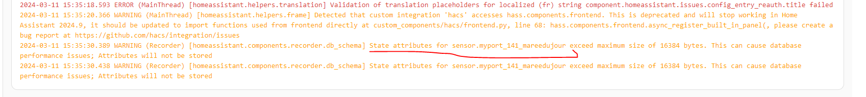

Bonjour à tous, je suis débutant dans home assistant et je ne parviens pas à obtenir les entités liées au sensor, pourtant j’ai bien entré le sensor dans ma config yaml et mon editeur est bien au vert. J’ai relancé la config, j’ai essayé avec la clé stormio, mais rien n’y fait!
je dois oublier une étape… Un peu d’aide svp!
merci
frontend:
# Text to speech
tts:
  - platform: google_translate
script: !include scripts.yaml
scene: !include scenes.yaml
#api marée
sensor:
  - platform: apiMareeInfo
    code: 141
    latitude: 43.3870763
    longitude: -1.6635695
    scan_interval: 120
api:
alexa:
  smart_home:
http:
  use_x_forwarded_for: true
  trusted_proxies:
Regarde les messages dans les logs ...
il faut voir avec @saniho si c'est pareil chez toi
oui en effet!
ma config est HASSO 2024.2.4
merci je vais le contacter
Je n’ai plus de données provenant de l’API… Suis-je le seul?
… c’est désormais résolu… ça a duré 1 journée. Si quelqu’un a une explication …
la version 1.1.5 devrait régler le probleme, si tu peux me le confirmer
