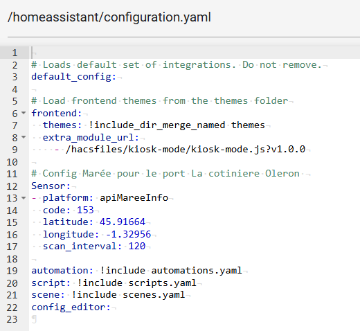

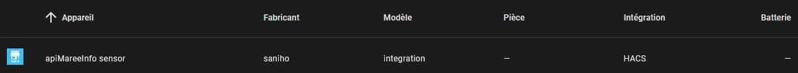

navré de vous embêter avec les intégrations.
en effet Jai bien intégrer via HACS.
mais quand j’essaye de de créer le sensor dans sensor.yaml
  • platform: template
    sensors:
    sens_puissance_instannee:
    unit_of_measurement: « kW »
    value_template: >
    {% if states(‹ sensor.mode_de_consommation ›) == « FORWARD » %}
    {{ (states(‹ sensor.puissance_instanee ›)|float) }}
    {{ (states(‹ sensor.puissance_instanee ›)|float * -1) }}
  • platform: apiMareeInfo
    code: 141
    latitude: 43.3870763
    longitude: -1.6635695
    scan_interval: 120
j’ai un message d’erreur « bad indentation of a mapping entry (14:9) »
Merci pour votre aide

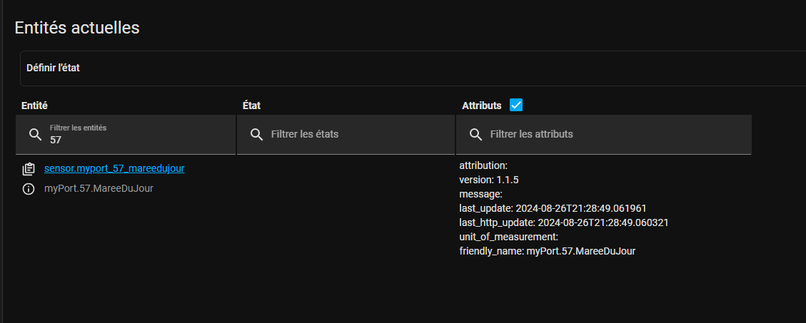

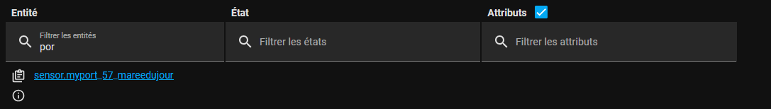

Le sensor est bien créé mais marqué indponible
Il faut bien que tu penses à remplacer le chiffre 97 (présent de nombreuse fois dans le code) par le chiffre de ton lieu.
au top tout fonctionne !!!

Quelqu'un aurait une piste pour faire ça?:
Je pense que tu peux utiliser le sensor des pourcentage de marrée déjà créé plus haut et juste le rapport sur un graphique ?

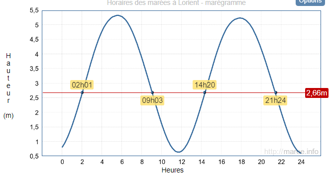

Cela ne tiendra pas compte du caractère sinusoïdal de la courbe. on aura un graphe en dents de scie.

Ma configuration :
- platform: apiMareeInfo
code: 57
latitude: 48.5666667
longitude: -2.6833333333333336
scan_interval: 120
et j'ai bien intégré le git :
et je n'ai aucun attribut à mon sensor :
Je sèche. Merci d'avance.
Je viens de faire le test...
Les infos sont pas encore là, mais au moins l'installation est OK.
  • Installation depuis HACS.
  • Restart de HA.
  • Ajout de ta config.
  • Restart de HA.

Bon du coup j’ai testé de nouveau en mettant une autre plage et là j’ai eu des infos…
Du coup j’ai testé avec la plage que je voulais initiallement en modifiant les coordonnées GPS initiallement utilisées et ça fonctionne à nouveau
Affaire classée…

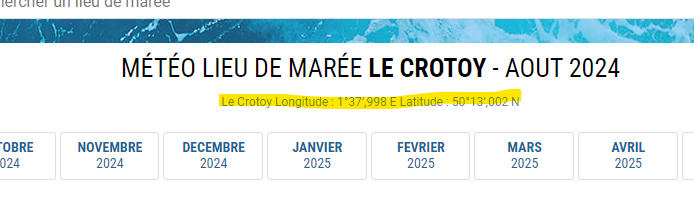

Essaye peut-être en prenant les coordonnées de ce site (bien sûr en cherchant ton propre lieu...)
https://marine.meteoconsult.fr/meteo-marine/horaires-des-marees/le-crotoy-903/aout-2024
Sinon, pour moi ça a fonctionné en prenant sur Maps le lieu indiqué comme étant la plage:
Bonsoir, Ça n’a pas marché, j’ai pris le port d’à coté et là ça marche. J’ai 10mn d’écart mais ce n’est pas grave. Merci à tous pour votre contribution.

Dans l'ordre voila ce que j'ai fait.
Sous HACS:
Installation de "apiMareeInfo sensor" version 1.1.5
Installation de "ContentCardmaree" version 1.0.0.5
Reboot de HA.
Ensuite j'édite le fichier homeAssistant/configuration.yaml et j'ajoute les lignes apiMareeInfo, le code du port 153 (la cotiniere à Oleron) ainsi que ses coordonnées GPS (provenant de googleMaps).
Voici la capture de mon fichier.

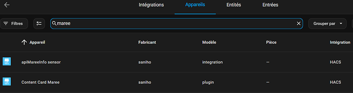

Reboot de HA
Sous Entity, je recupere ApiMareeInfo Sensor et Content Card Maree. Tout deux, indique qu'ils sont (a jour) depuis 10mn (après le reboot) et je n'ai rien de plus.
Il me manque le sensor: (sensor_myport153_mareedujour).
Il me manque quoi ?
merci de votre retour.
