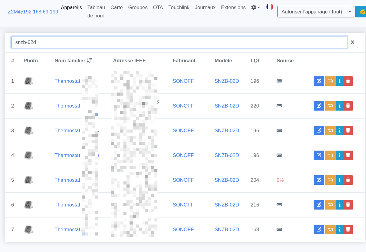

Tu peux donner plus de détails
Moi je n’ai pas la Combi mais j’ai ce même thermostat qui fonctionne parfaitement

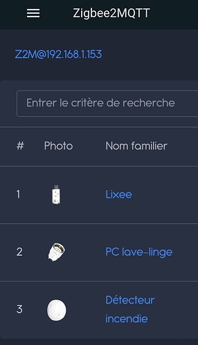

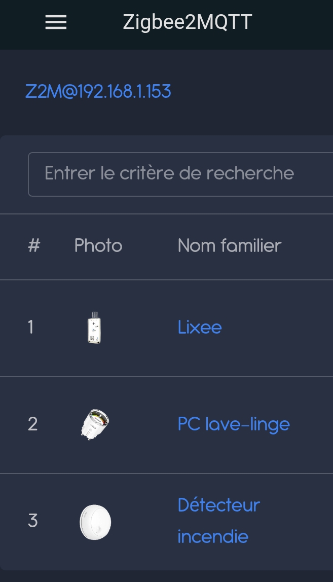

J’ai bien des services déjà reconnus par la clé conbee 3
Sinon je suis sur une box home assistant green (tout est à jour). Je n’ai pas trouvé quel log pourrait être intéressant pour aider :pensive_face:

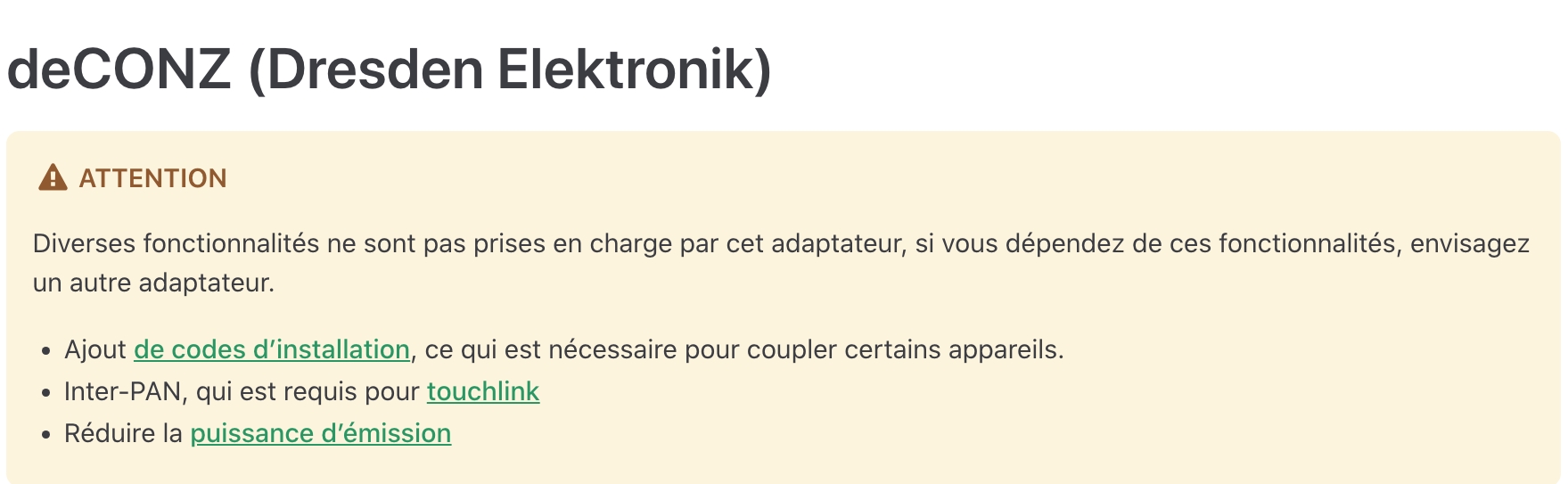

Tu n’a pas donner les infos concernant ta clé , les paramètres de ta clé , version du firmware etc.. Une mise à jour pourrait résoudre le problème. A tu verifier les piles ? :wink:

Tu a toutes les infos concernant ta clé dans le lien
