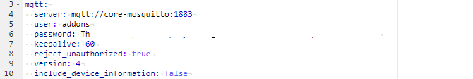

Le problème persiste, je ne peux pas lancer le mode appairage de Z2MQTT
Voici le journal de log de Z2MQTT :

[2024-10-05 00:37:35] info: z2m: Connecting to MQTT server at mqtt://core-mosquitto:1883
[2024-10-05 00:37:37] info: z2m: Connected to MQTT server
