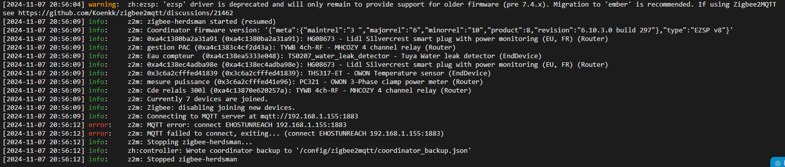

cela fait depuis 1/11 14h05 que le module Zibee2MQTT ne fonctionne plus. je sais que j’ai fait une mise a jour de différents modules dernièrement mais certainement en plein milieu de l’après midi. jusque là le système fonctionnait sans soucis.

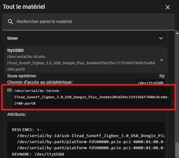

j’ai essayé de redémarrer le module plusieurs fois y compris HA et le NUC sur lequel HA est installé. j’ai aussi changer le dongle zibbee de port USB (car il me semblait froid alors que de mémoire il chauffe légèrement je crois). Mais rien toujours le même résultat.
il y a bien un sujet ici Appairage impossible Z2MQTT sur HA mais je sais pas si cela correspond à mon soucis.
voici les messages issus du module (j’ai fait une copie d’écran cela me parait plus lisible avec la couleur).

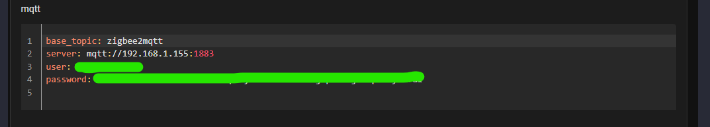

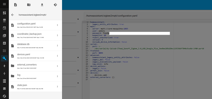

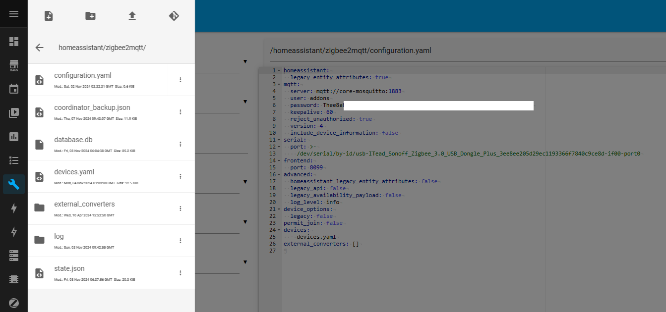

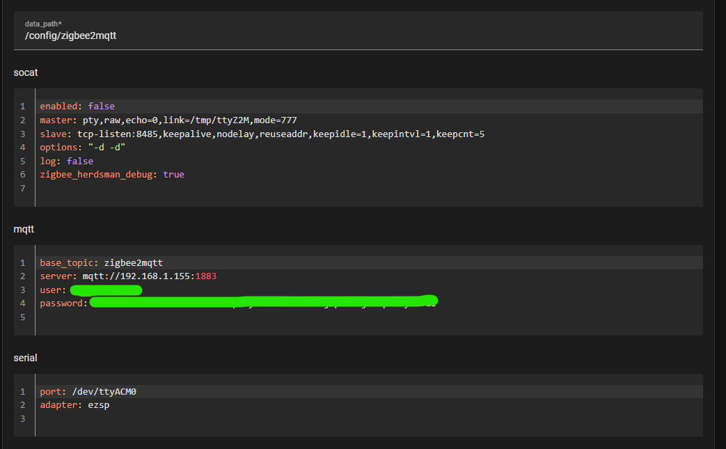

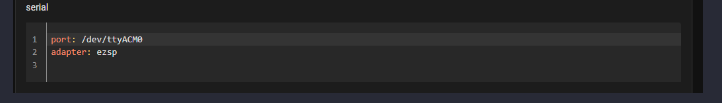

le fichier de config, pour info la configuration est directement issue de l’installation je n’ai rien modifié. la clef est une sonoff USB
