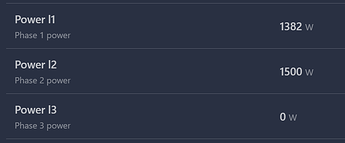

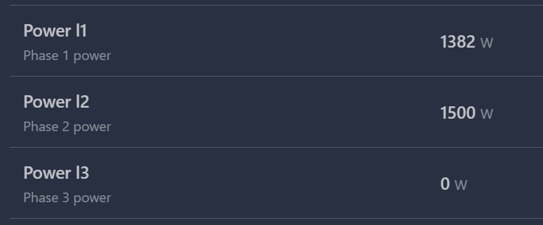

Je viens d’installer mon OWON dans mon tableau électrique qui me délivre la consommation instantanée (W) sur 3 lignes.
2 d’entres elles sont les consommations des 2 réseaux chauffage au sol de mon Salon.
Ce qui m’intéresse c’est bien sur la consummation globale salon.

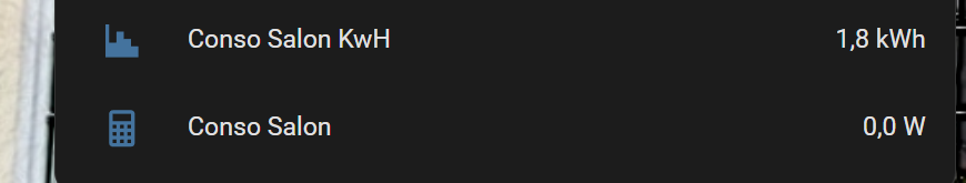

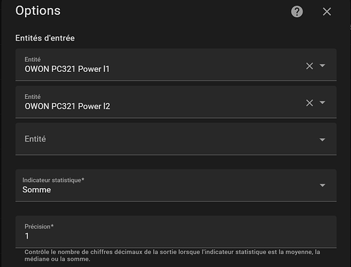

J’ai donc créé un sensor Conso Salon (W) somme des 2 valeurs Power 1 et Power 2

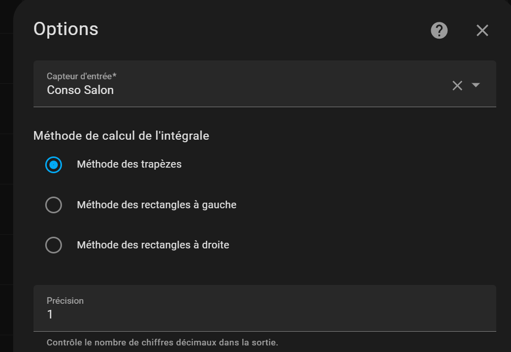

Et puis pour fournir un Appareil en KwH au module Energie un autre sensor intégrale
nommé Conso Salon en Kwh et qui semble fonctionner correctement :
(conso Salon instantanée nulle à l’instant car il fait enfin un peu doux à Paris ! )

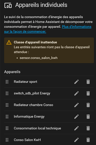

Jusque là tout va bien mais quand je veux ajouter cette consommation individuelle en Kwh dans le module Energie j’ai ce message d’erreur :

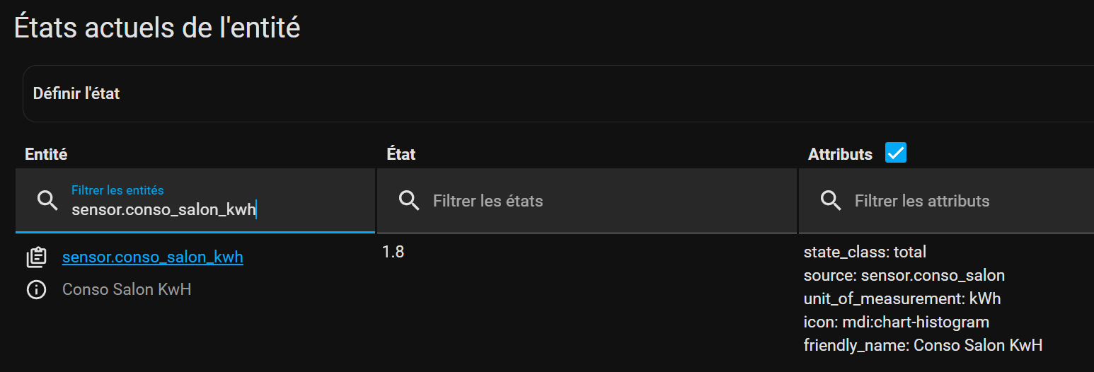

Comme complément d’information j’ai reagrdé l’info Etat :
Ça ne m’éclaire pas beaucoup…

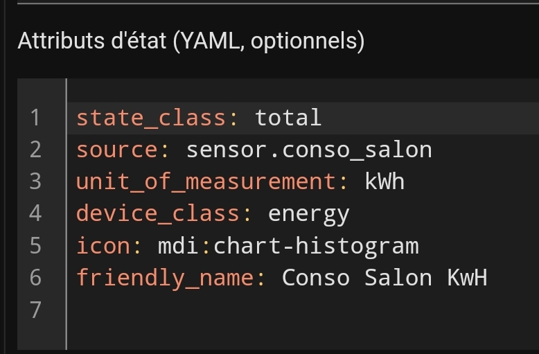

En regardant le State d’une mesure de consommation d’un autre appareil, j’ai vu que dans l’état figuré : device_class: energy
J’ai donc bêtement ajouté cette ligne dans l’état des deux entités fournissant des mesures en Kwh et qui posaient problème, et maintenant elle sont acceptées par le module Energie !

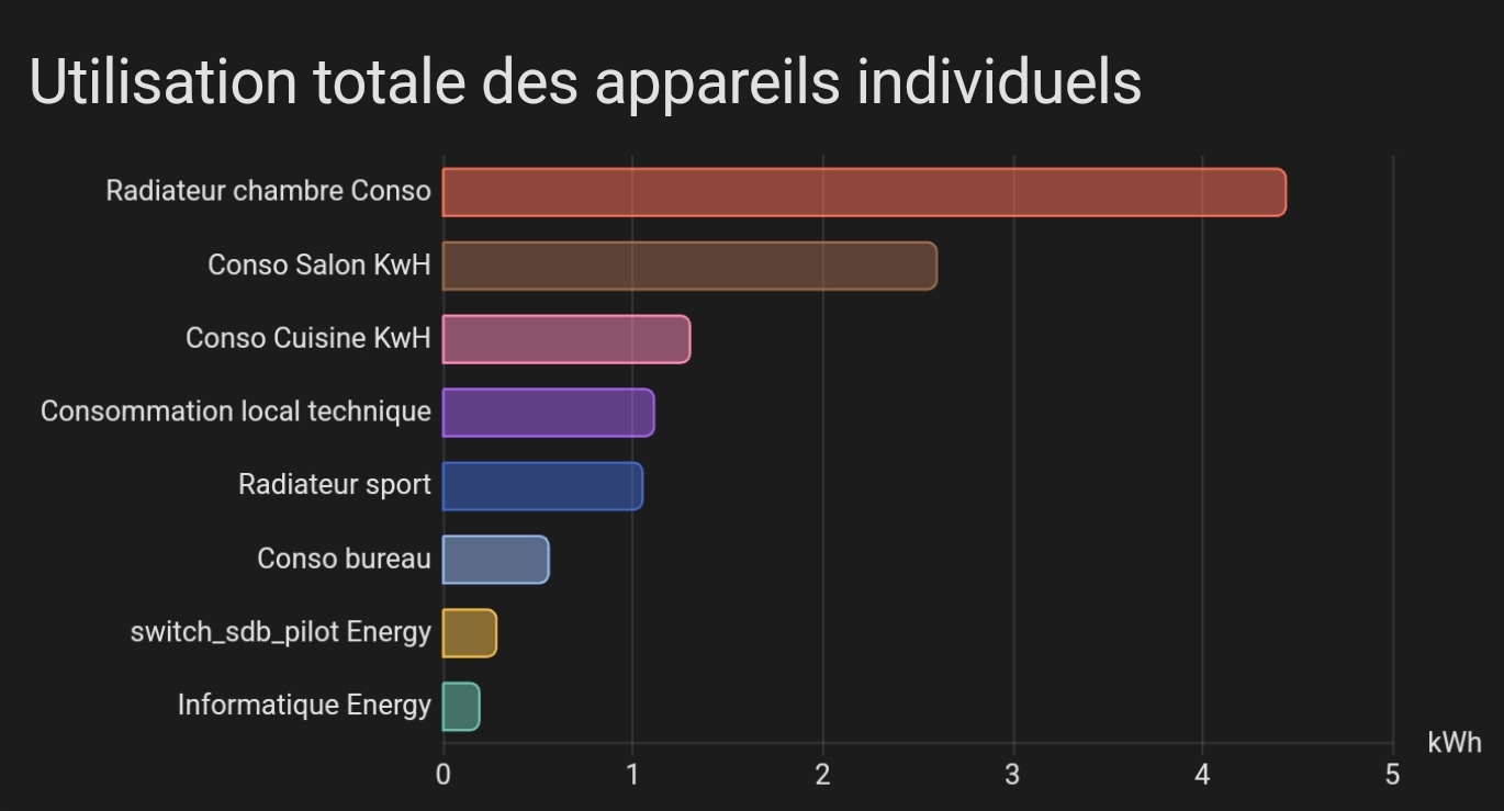

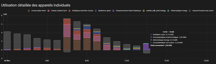

Le diagramme montre bien la consommation horaire des différentes entités, exactement ce que je souhaite.
Par contre je ne comprends pas l’information d’un consommation négative ?
Le dernier diagramme proposé par Energie s’intitule Utilisation totale des appareils individuels. C’est bien la somme des consommations d’une entité sur la journée et c’est remis à zéro chaque jour ?
Le tableau de bord énergie calcule les consommation sur chaque entité pour afficher les données sur les créneaux horaires du graphique. Tu peux donc avoir total increasing, car pour afficher les données par heure, le tableau de bord regarde la valeur à l’heure h, et fait la différence avec la valeur à h-1 pour afficher la consommation sur l’heure. Même chose pour les jours, les mois, les années.
La consommation non suivie est la différence entre la consommation totale (sensor que tu as renseigné sur le dashboard énergie), qui peut venir par exemple d’un ZLinky et des consommations des différentes entités mesurées (prises de courant qui remontent la consommation, pinces ampèremétriques ou autres appareils de mesure).
Si tu as un valeur « Consommation non suivie » négative, c’est qu’à un moment donné, la somme des remontées individuelles étaity supérieure à la consommation totale.

Vu ton explication la consommation négative vient sans doute des imprécisions de mesure des différents capteurs, la consommation négative étant inférieure à 1Kwh…
Il faudrait des consommations plus importantes pour des résultats plus évidents, mais heureusement la douceur s’est installé sur l’IDF !
En effet, je pense que les chiffres négatifs, avec des mesures faibles, viennent des imprecisions de mesure. Tu peux aussi essayer de modifier ton calcul d’intégrale pour passer en « rectangle à gauche » par exemple. Ca pourrait aider à corriger ton problème.

Je continue à avoir des problèmes de Classe inattendue su des sensors ajoutés dans le module Energie comme Appareil Individuel.
Je ne reviens pas sur la procédure que j’ai décrite plus haut (somme de sensors puis création sensor intégrale)
Cette procédure n’avait pas mis device_class : energy dans le code yaml.

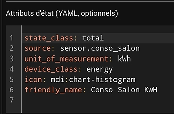

Je l’ai ajouté (peut-être pas au bon endroit)
Quand je fais cette manip Energie accepte l’Appareil sans problème.
Mais un peu plus tard de nouveau le message Classe Appareil inattendue revient.
Le plus surprenant c’est que apparemment les data de consommation Kwh semblent bien prises en compte

A quel endroit as tu ajouté ça ?
C’est sur que si c’est dans outils de dev/etats ça ne restera pas.
Et si on parle bien de conso salon kwh qui provient d’une integrale ce n’est pas normal qu’il n’est pas de device_class. quand on crée une integrale la devicce_class devient automatiquement energy.
Oui, c’est dans Outils de développement/Etats que je l’ai renseigné.
