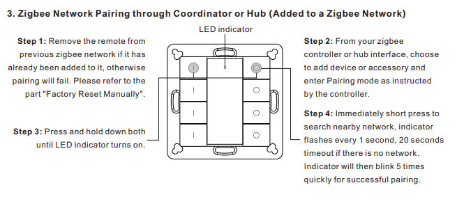

J’ai donc installé Home Assistant Green (installation de base) + un variateur SunRicher sr-zg9101sac-hp et un contrôleur mural sans fil 8 boutons 4 zones SUNRICHER sr-zg9001k8-dim comme ‘antenne’ SLZB-06p10 de SmLight.
L’appareillage du variateur fonctionne correctement, ce qui signifie que HA et SLZB-06p10 sont bien installés. Je peux commander la lame à partir du tableau de bord de HA.
Par contre je n’arrive pas à appareiller le contrôleur mural (interrupteur). J’ai fait reset factory plusieurs fois mais rien à faire HA ne détecte jamais cet appareil.
