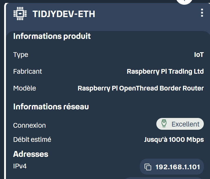

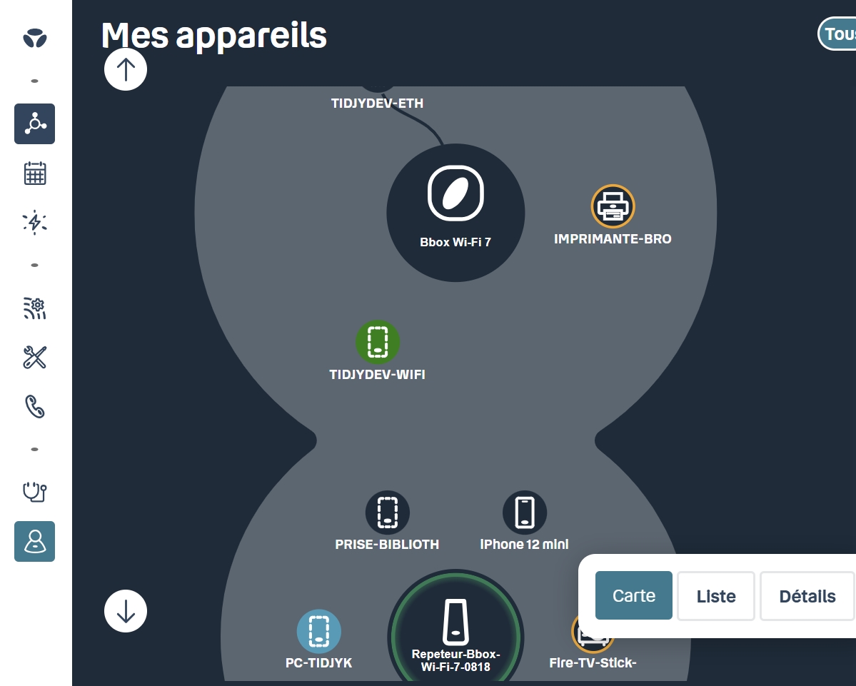

Je ne sais pas ce que tu entends par « box opérationnelle » mais en tout cas tous mes appareils (pc, téléphones, tablettes, PS5) sont actuellement connectés à la box en WIFI. Home Assistant est à la fois connecté via Ethernet et Wifi. Tous les appareils sont visibles sur l’interface d’administration de la box.
TIDJYDEV c’est le nom donné dans l’interface bouygues pour identifier mon serveur Home Assistant.
A noter que lorsque je ping mon serveur Home Assistant, ça fonctionne en me retournant une adresse ipv6 commençant par fe80::
Donc ta box est opérationnelle pas de soucis a ce niveau là.
C’est donc un problème d’attribution des ipv6. Sur les box operateur ces ip sont attribués par internet même en local. En gros la box demande un lot de prefix ip et la fai lui donne. Apres la box les attribues. Si la connexion externe est coupé ces prefixes sont considérés comme dépassé et les ip révoquée… Plus rien ne marche.
Tu n’aurais pas de problème avec une box intermédiaire (asus, ubiquiti…) qui gèrent elles même les prefix.
