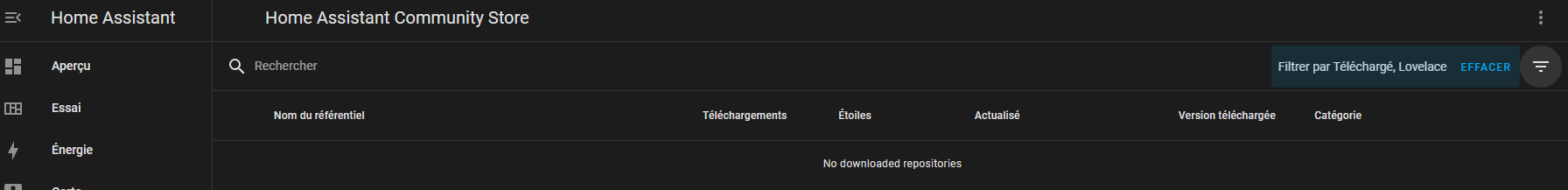

Une fois HACS installé , je n’accède à rien.
J’ai bien le logo de HACS dans la barre à gauche, mais quand je clique dessus, voici ce que j’obtiens:

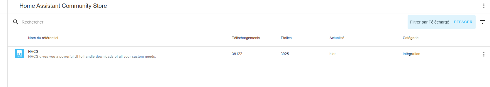

en cliquant sur cette image, j’obtiens ça:

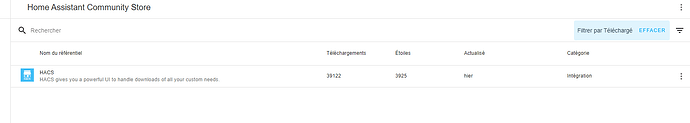

Je débute avec HA et ce forum. J’ai le même problème évoqué au tout début de cette discussion.
J’ai bien tout lu, je pense, ainsi que la discussion : Problème installation HACS débutée par Letripeurfou. (Désolé je ne peux intégrer de lien)
J’ai coché, décoché, plusieurs fois, avec redémarrage de HA. Supprimé HACS, refait l’intégration, …
Rien n’y fait, je reste toujours avec ceci
ou cela si je change la catégorie en « lovelace » dans le menu « Gérer le tableau présentation »
Si quelqu’un sait exactement ce qui l’a débloqué, ca me rendrait bien service. Merci.

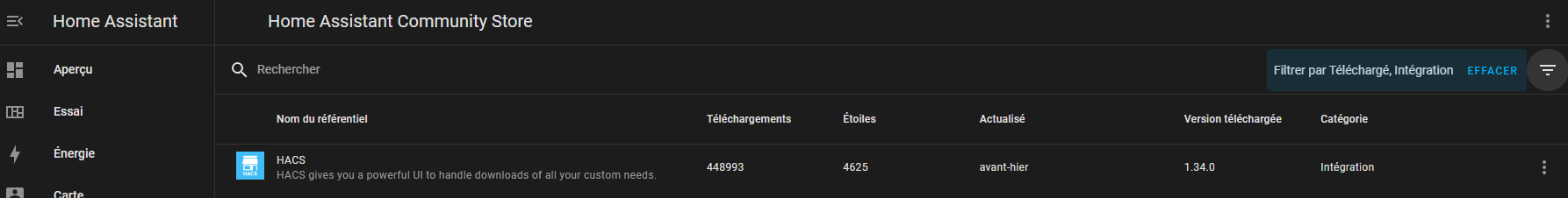

Merci Warcozes pour ton assurance, je suis en vacances, je n’ai pas testé le jour même. Mais oui, sur une autre machine j’ai vu apparaître les différents dépôts en filtrant et en changeant la catégorie « intégration » en « lovelace »
Une fenêtre apparaît « browse dialoge removed » expliquant que l’ancienne boîte de dialogue a été supprimée.
