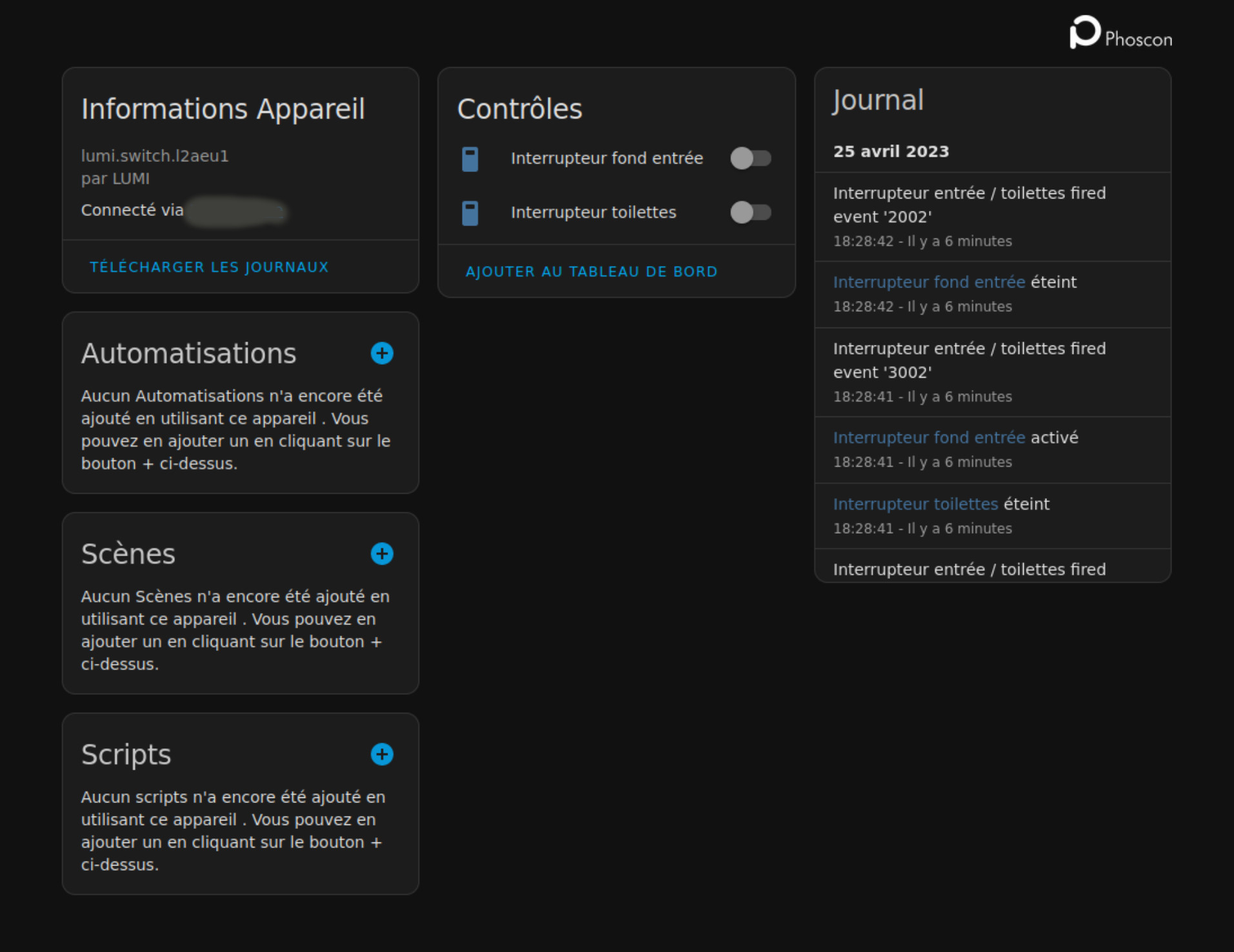

Bénéficiant depuis aujourd'hui d'un interrupteur Aqara H1 EU double rocker sans neutre (celui-ci : Aqara H1 EU Wall Switch (No Neutral, Double Rocker) WS-EUK02 Zigbee compatibility), que j'ai connecté via Deconz, je n'ai malheureusement que le choix d'allumer ou éteindre mes lumières.
Alors que normalement, je devrais avoir ces options aussi : power outage / memory / switch decouple.
Ce qui est embêtant, c'est que si l’interrupteur est sur OFF, impossible d'allumer la lumière des toilettes via la entity card car elle se met en indisponible :confused: ce qui est pénible car les ampoules Philips se remettent à 100% quand elles n'ont plus de courant, elles ne gardent pas en mémoire la valeur précédente (en tout cas sur Deconz).
Si quelqu'un a déjà rencontré ce problème et a une solution, je suis preneur :slight_smile:

Ce n’est pas bien grave, c’est juste un détail. J’ai du coup créé une automatisation lorsque quelqu’un appui sur l’interrupteur pour mettre l’ampoule Philips Hue a 1%.
