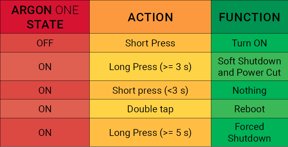

Le manuel dit :
Sans driver, on peut l’allumer. Le SOFT SHUTDOWN (3 secondes) coupe net mon HASS.IO en plein fonctionnement. Une double pression ne fait rien.
Donc, voyez vous une solution ?
