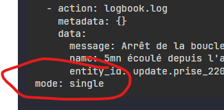

Pour la 2ème piste, si j’ai bien compris dans yaml, je remplace dans le subtype: triggers aujourd’hui “single” par “restart” c’est bien ça ?
Là, c’est clair, tu appuis 1 fois sur le bouton ça lance l’automatisation qui ‹ bloque › pendant 5 minutes. Et avant les 5 minutes, tu appuis une 2ème fois.
La deuxième exécution ne peut pas se lancer, puisque la première est toujours en cours et qu’elle est en mode single (donc 1 seul possible)
Bref le restart serait une solution
mais il y a mieux
Merci pour la précision, donc c’est à la dernière ligne de code que je remplace mode: single par mode: restart

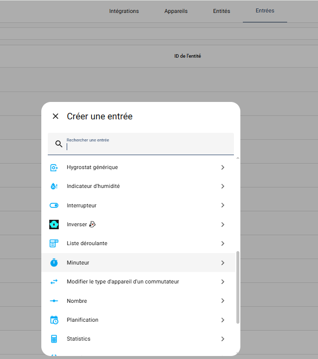

dans la doc :
Tu peux le créer dans paramètres / appareils et services , onglet entrée.

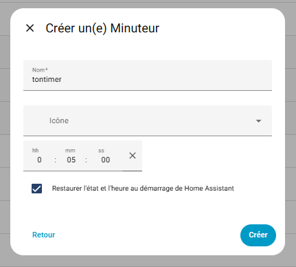

Avant toute chose définir un trigger dans les entrées (paramètres/ appareils et services/ entrées) il te faudra un timer par automatisation utilisant le delay:
tu lui donne un nom, une durée par défaut, et tu coches restaurer au démarrage:
