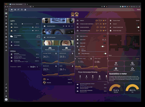

Voilà ce que j’aimerai obtenir avec le theme IOS (celui de cette image issu de HACS)
Theme - Overview
Chez moi avec ce theme installé j’obtien au mieux ça
La seule différence entre Dark et light, c’est le fond qui est soit clair soit foncé mais le reste ne change pas hormis le bandeau du haut (ici en vert)

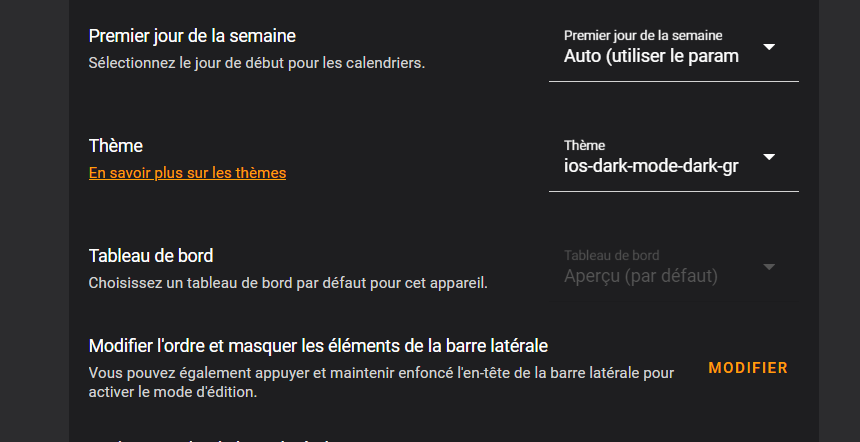

Dans mon profils j’ai sélectionné le thème IOS-dark-mode-dark-green
