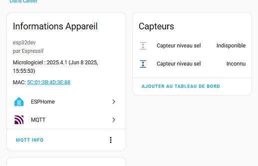

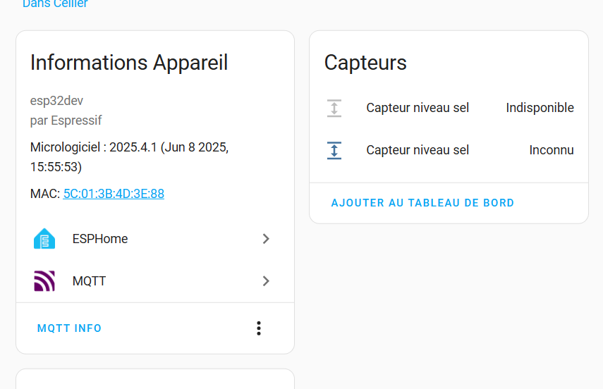

j’ai un peut de temp je me remet donc sur mon montage… j’ai enfin réussi a programmer mon esp32 (c’était un problème de esphome mal installer apparemment et ensuite un problème d’ip…) bref ca fonctionne maintenant
mais j’ai aucune valeur qui remonte dans home assistant
ci-joint mon log

Salut, que tu n’aies rien qui remonte dans Home Assistant, c’est plutôt normal pour l’instant, en tout cas c’est cohérent avec ton log :
[16:17:43][D][ultrasonic.sensor:036]: ‹ Capteur niveau sel › - Distance measurement timed out!
[16:17:43][D][sensor:094]: ‹ Capteur niveau sel ›: Sending state nan cm with 2 decimals of accuracy
Le log t’indique qu’il a envoyé une onde mais n’a jamais reçu le retour. La distance mesurée est trop grande.
Du coup, il n’arrive pas à avoir de mesure et transmet « nan » à Home Assistant.
Peut être que le capteur est bien alimenté mais que tu as connecté le fil de données au mauvais pin de l’ESP32.
Ça peut aussi être un problème de placement du capteur mais j’en doute, dans une cuve de sel, ça reste un récipient plutôt petit et cloisonné.
désoler je n’est pas eu la notif…
tout fonctionne c’était le capteur était brancher a l’envers…
