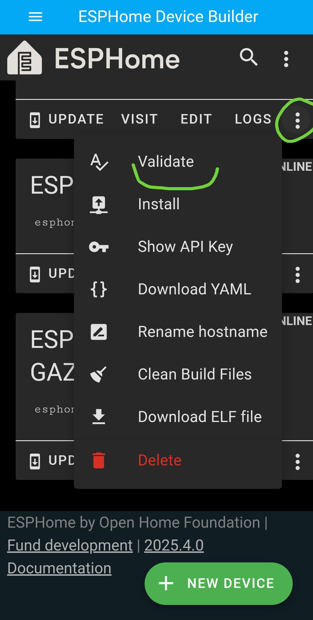

As tu vérifié avec l’option validate si ton code est valide.

Avant d’installer ton code, il faut le vérifier avec option validate.
Si il y a une erreur, il va te dire ce qui ne vas pas.

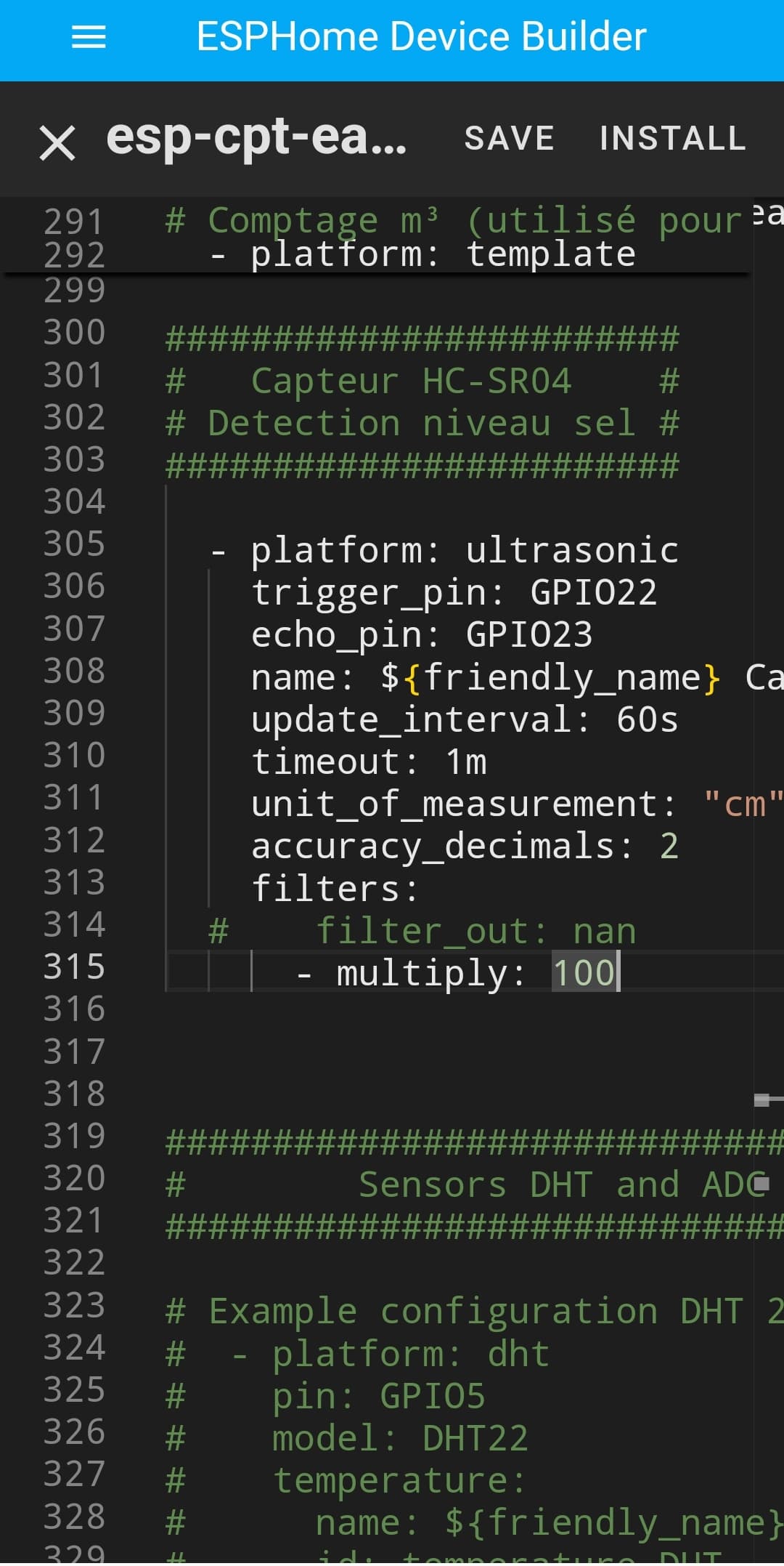

Pour le code du capteur j’ai ceci sur le mien:
quand je met comme toi

esphome:
  friendly_name: Adoucisseur
substitutions:
esp32:
  board: esp32dev
  framework:
    type: arduino
# Enable logging
logger:
  level: DEBUG
# Enable Home Assistant API
api:
  encryption:
    key: !secret api_encryption_key_adoucisseur
ota:
  - platform: esphome
    password: !secret ota_password_adoucisseur
mqtt:
  broker: 192.168.1.13
  username: ha-mqtt
  password: $$$$
  on_message:
    - topic: adoucisseur/ota_mode
      payload: 'ON'
      then:
        - deep_sleep.prevent: deep_sleep_adoucisseur
      payload: 'OFF'
      then:
        - deep_sleep.enter: deep_sleep_adoucisseur
wifi:
  ssid: !secret wifi_ssid
captive_portal:
sensor:
  - platform: ultrasonic
    trigger_pin: GPIO18
    echo_pin: GPIO19
    name: "Capteur niveau sel"
    update_interval: 15s
    timeout: 1m
    unit_of_measurement: "cm"
    accuracy_decimals: 2
    filters:
  #    filter_out: nan
      - multiply: 100
deep_sleep:
  run_duration: 1min
  sleep_duration:
    hours: 12

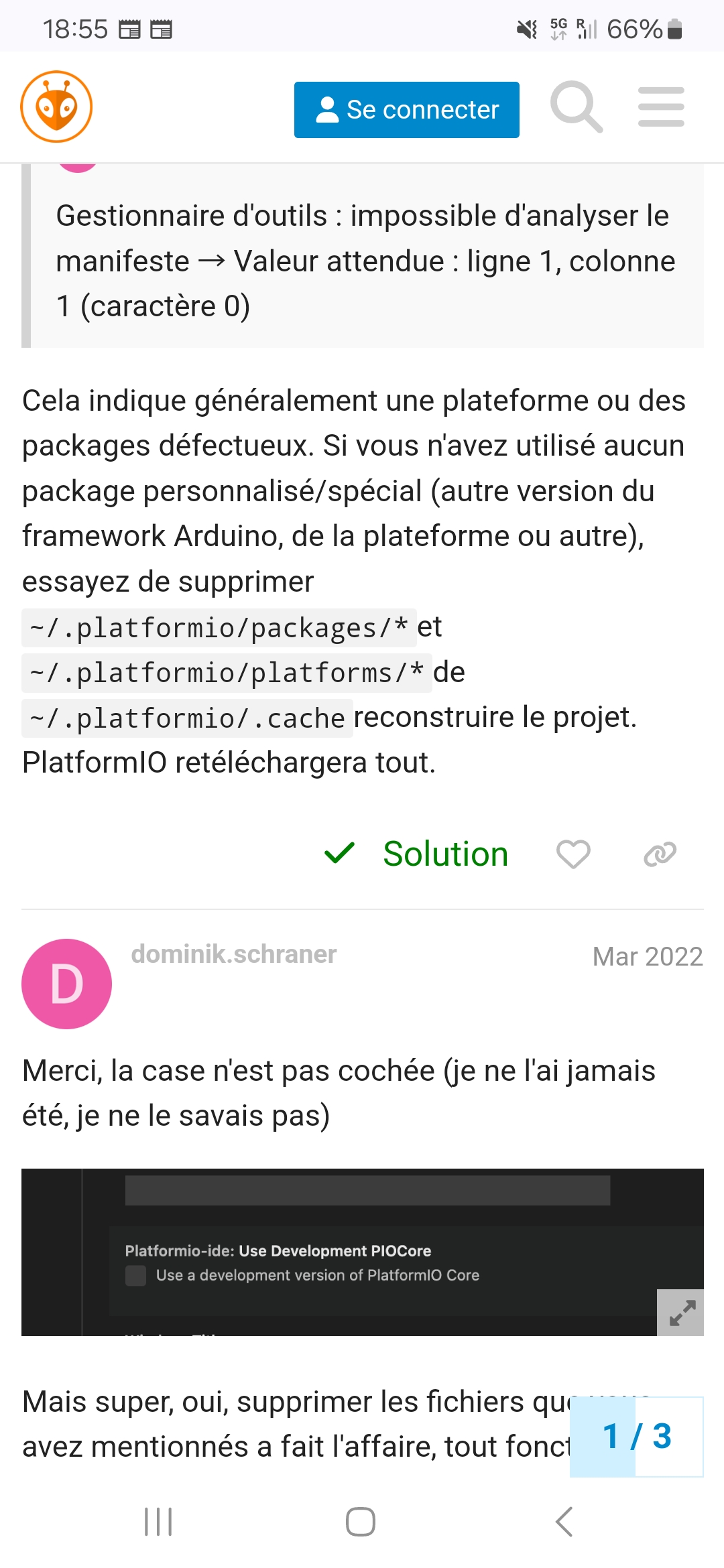

Le fichier semble bon, mais apparement la compilation ne se fait pas.
Voici ce que j’ai trouvé pour le message d’erreur.
Je pourrais pas t’en dire plus.
