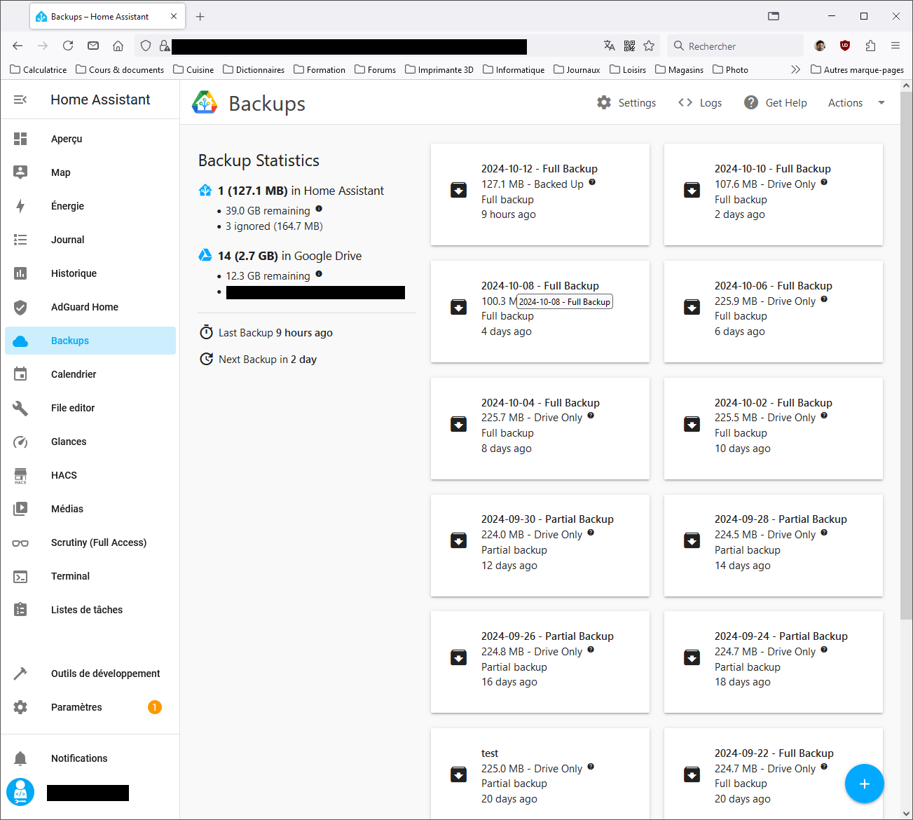

Intéressant !
Ceci étant, une autre solution : Home Assistant Google Drive Backup. Fonctionne très bien, et on peut protéger les sauvegardes avec un mot de passe si besoin.
Le coté pratique, c’est de pouvoir aussi supprimer les anciennes sauvegardes tout seul (ie, on peut garder une sauvegarde tous les deux jours, avec un total de XX sauvegardes). Cela génère aussi une sauvegarde en local.
oui effectivement sachant que la solution indiquée dans l’article avec rclone marche très bien avec un Google Drive (RClone supportant 99% des systèmes de stockage existants :wink:
Par contre Google Drive Backup ne te fait pas la sauvegarde locale sur une autre machine non ?
Vincèn
Je ne pense pas, même en ajoutant un espace réseau dans HA. En tout cas, je n’ai pas vu une telle option : c’est vraiment en local sur HAOS lui même. Donc c’est quand même un peu moins flexible.
