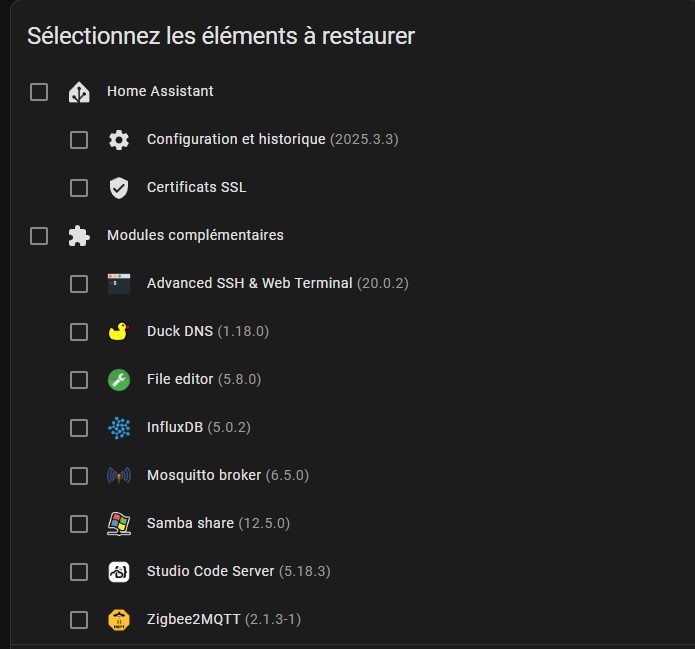

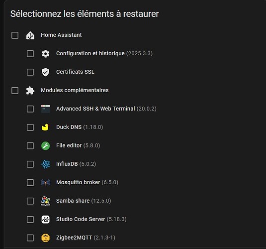

Bonne remarque, tu avais bien coché d’inclure HA aussi dans la sauvegarde et tu l’as bien coché dans les éléments à restaurer sinon il restaurera sur la dernière version de HA ce qui peut mettre pas mal de bazard dans certains cas !
comme tu le vois une sauvegarde full de base, proposée par la nouvelle version backup de HA
Tous les modules complémentaires sont « récupérables » avec les restaurations partiels mais sans les « config » de HA, il faut reconstituer tout le socle.
