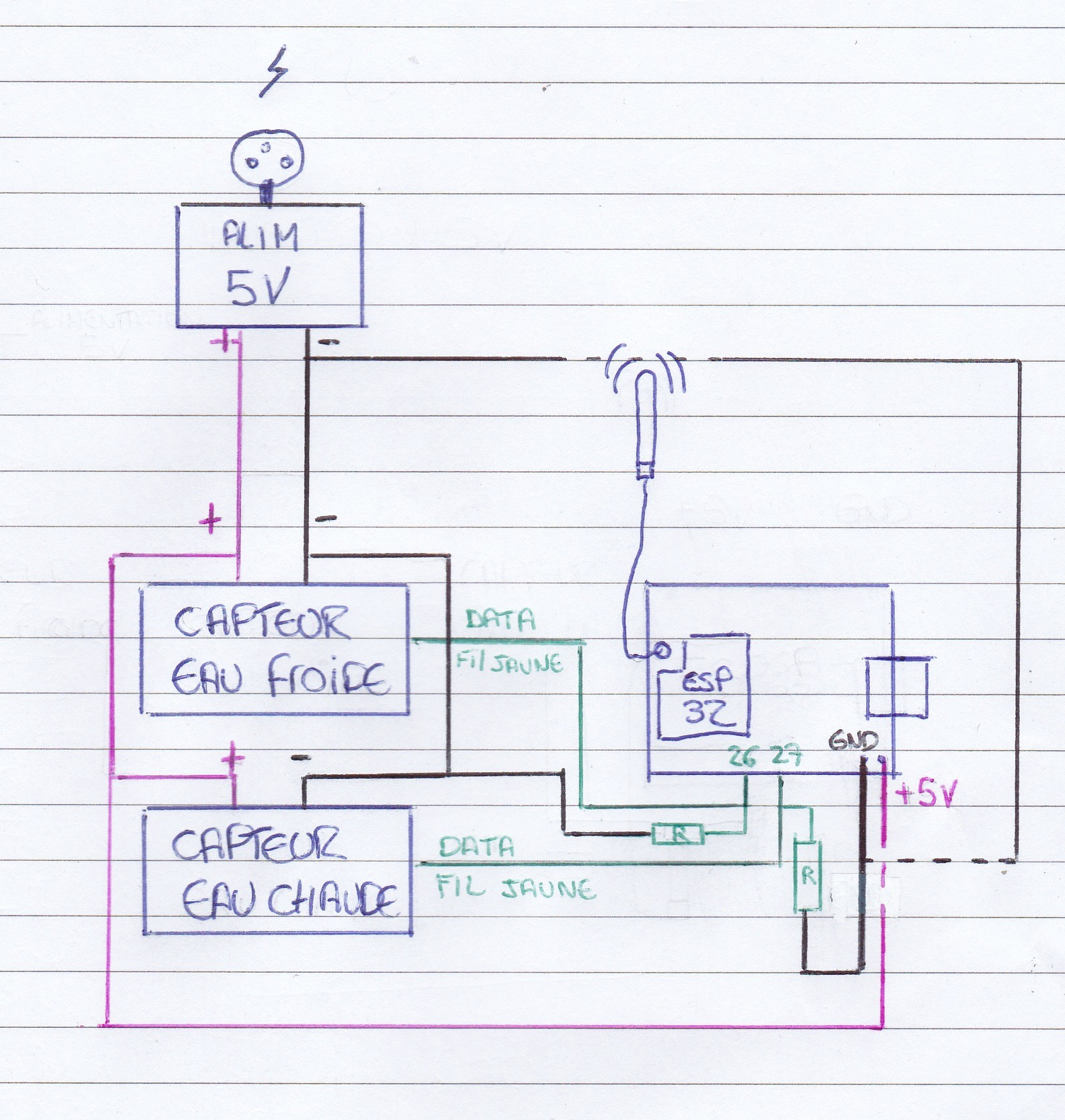

C'est probablement relativement simple, mais ayant toujours été une bille en électronique et n'ayant pas encore commencé à bidouiller l'esp32, serait il possible d'avoir les schémas de câblages ? Pour le compteur d'impulsion, cela me semble clair en regardant le code, il faut que je vise les pin 26 et 27 et tes photos permettent de voir comment placer les résistances.
Mais pour l'alimentation ? Tu alimentes les deux débitmètres et l'esp 32 avec la même alimentation ?
Pour le moment, je n'ai pas encore l'ambition de faire la partie afficheur. Mais déjà trouver les bons modèles de débimètres qui vont coller à mon installation et mettre en place l'esp 32 vont m'occuper.

Pour l'alimentation, oui, c'est bien la même qui alimente l'ESP et les débitmètres.
J'ai pour l'habitude d'utiliser du 5V 3A, pour être certain de ne jamais être "juste".

Je fais le schéma de câblage pour le cube afficheur à venir :wink:

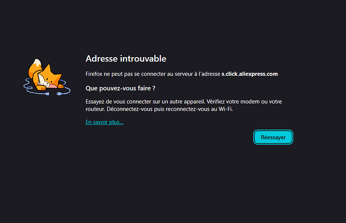

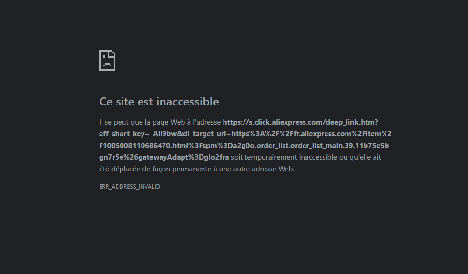

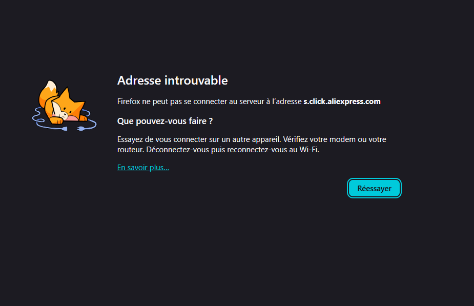

faudrait revoir les lien
Chrome
firefox
Ceci dit les liens ont 1 an quasiment... c'est normal.
EDIT: j'ai vérifié un par un et tous les liens fonctionnent de mon côté.
ok, j'ai pas percuter sur le coup

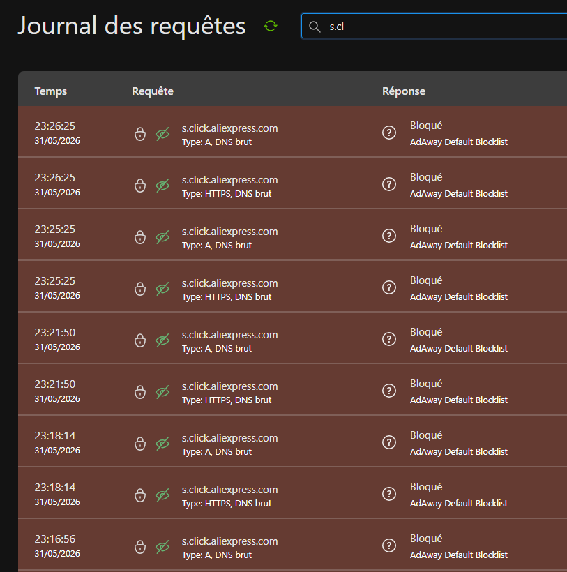

met L'adresse commence par
s.click.aliexpress.com
donc qui veux dire tracking/redirection publicitaire et du coup les bloqueur de pub n adguard, adaway, pihole bloque direct les liens .
du coup met les les vrai lien des produits :wink:

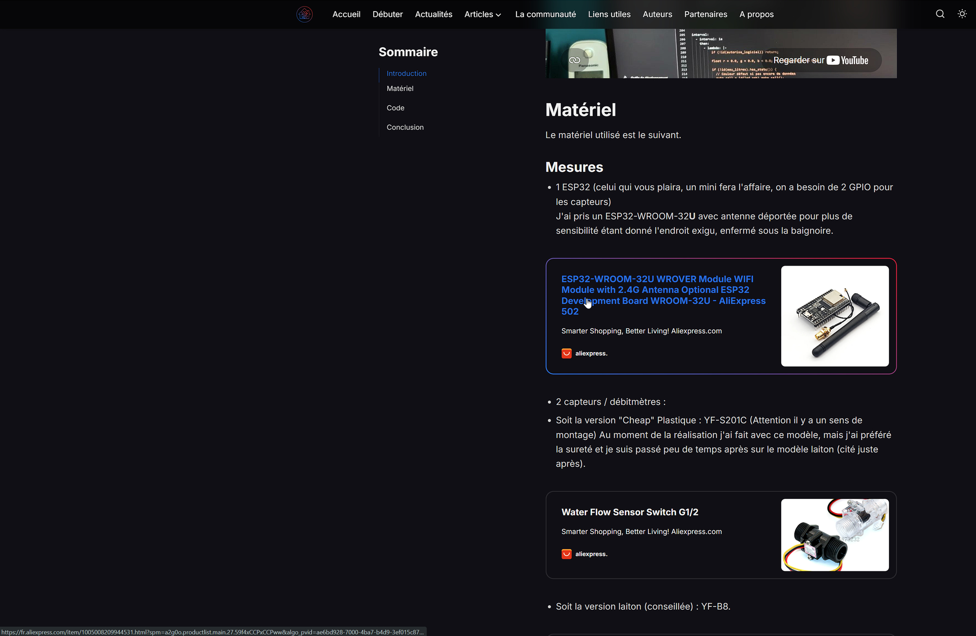

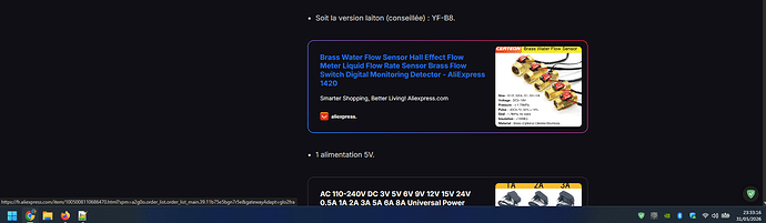

Regarde en bas de ce screenshot, quand on pose la souris sur un lien, il est bien comme il faut.
effectivement c'est ok comme tu le dis apres test
donc le forum qui ajoute l'affiliation ou aliexpress qui modifie a la volée le lein que tu mets dans le tuto .

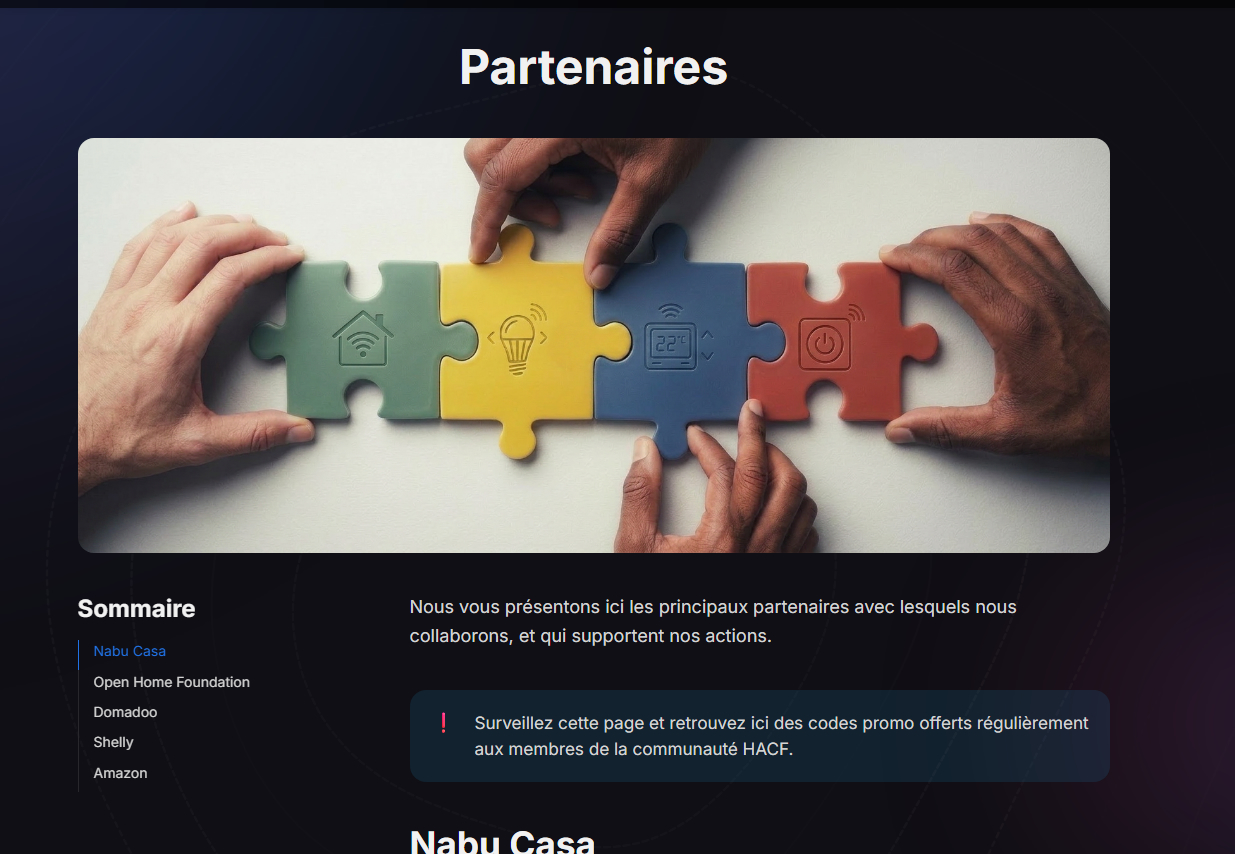

Nous sommes affiliées à ali express aussi. Mais bon, les frais sont importants par rapport aux autres, en plus de la conversion de devises
Merci pour la clarification concernant l'affiliation AliExpress, c'est totalement logique et normal que cela aide à financer l'hébergement de l'association et du forum.
