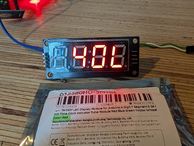

Ce tuto partait d'un besoin simple, surtout depuis ma dernière facture d'eau : connaître la consommation des douches des kids à la maison.
J'avais 3 ans de consommation fixe, à savoir 89 m3 à l'année (pour un foyer de 4 personnes, 2 adultes et deux ados 16 et 17 ans cette année) et la dernière facture de 103 m3 m'a fait me pencher et me sensibiliser sur l'eau.
Nous avons 2 salles de bain, une utilisée par les kids, au 1er étage et une autre pour nous, les parents, au 2ème étage.

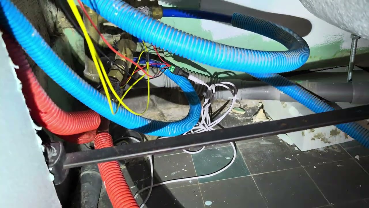

J'aurai pu me connecter au compteur principal, mais ayant des difficultés, de distance et donc de porté radio & wifi (compteur à 35m à l'extérieur de la maison) et pas de point d'énergie à proximité du compteur... J'ai abandonné l'idée. Au final je me concentre sur l'essentiel : l'eau des douches.
Voici donc deux vidéos courtes qui illustrent le concept

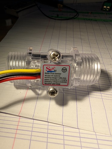

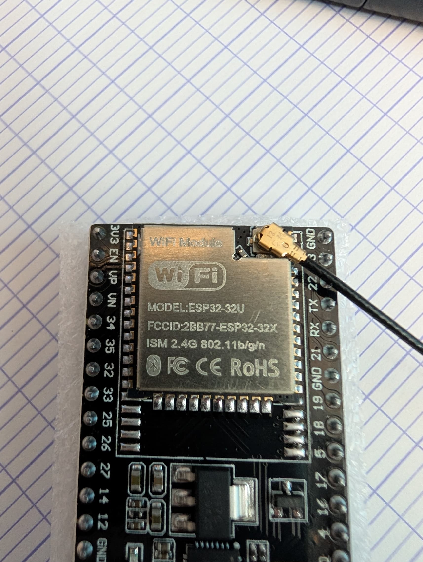

Le matériel utilisé est le suivant.
A- Pour la mesure:
B- Pour l'affichage

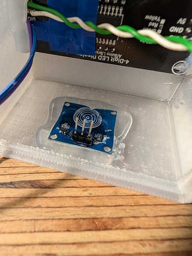

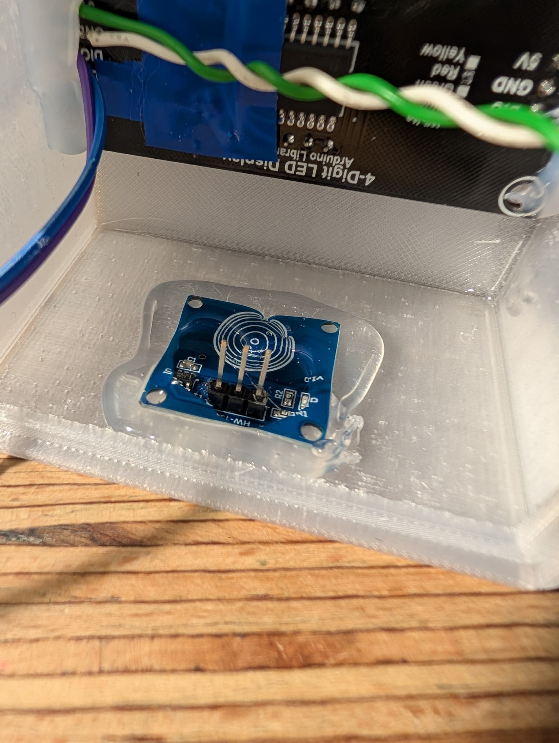

J'ai masqué avec du scotch électricien la LED de l'afficheur 7 segments, elle n'est pas désactivable, l'autre solution serait de la dessouder...

A- Pour commencer, la partie pour la mesure de l'eau à l'aide des deux YF-S201C

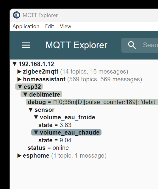

Un fois que vous avez flashé votre ESP et qu'il est allumé & connecté il va publier 2 valeurs sous MQTT, à savoir :
sensor_eau_froide
sensor_eau_chaude

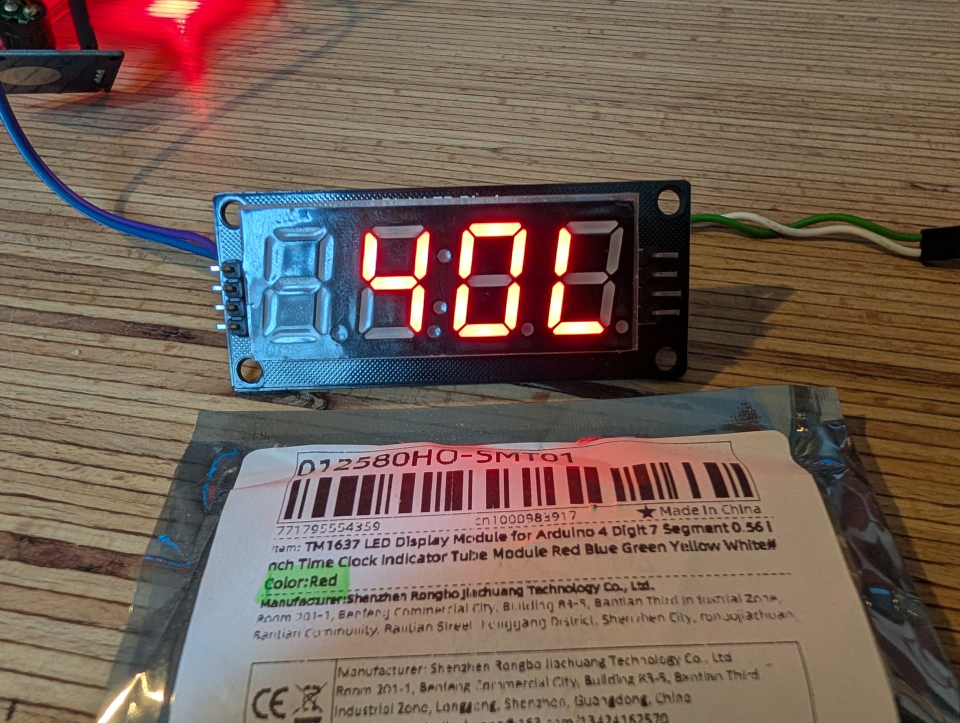

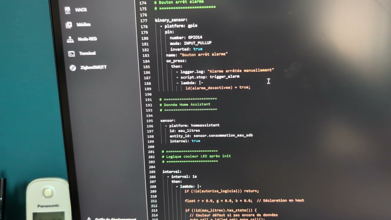

B- Ensuite la partie affichage (dans mon cas sur mon petit cube en Polycarbonate)
esphome:
  friendly_name: Afficheur Eau
  on_boot:
    priority: -100
    then:
      - light.turn_on:
          red: 0.0
          green: 0.0
          blue: 1.0
      - script.execute: clignote_bleu
      - rtttl.play:
          rtttl: "two_short:d=4,o=5,b=100:16e6,16e6"
      - delay: 10s
      - lambda: |-
          id(autorise_logiciel) = true;
esp32:
  board: esp32-s3-devkitc-1
  framework:
    type: arduino
wifi:
  ssid: !secret wifi_ssid
web_server:
  port: 80
captive_portal:
logger:
api:
  encryption:
    key: "zzzzzzzzzzzzzzzzzzzzzzzzzzzzzzzzzzzzzzzz"
ota:
  - platform: esphome
    password: "zzzzzzzzzzzzzzzzzzzzzzzzzzz"
# Afficheur TM1637
display:
  - platform: tm1637
    clk_pin: GPIO10
    dio_pin: GPIO11
    inverted: false
    length: 4
    lambda: |-
      if (id(eau_litres).has_state()) {
        int valeur = int(id(eau_litres).state);
        char buf[5];
        if (valeur < 10) {
          snprintf(buf, sizeof(buf), "  %1dL", valeur);
        } else if (valeur < 100) {
          snprintf(buf, sizeof(buf), " %2dL", valeur);
        } else {
          snprintf(buf, sizeof(buf), "%3dL", valeur);
        it.print(buf);
      } else {
        it.print("---L");
# LED RGB WS2812
light:
  - platform: fastled_clockless
    chipset: WS2812
    pin: GPIO48
    num_leds: 1
    rgb_order: GRB
    restore_mode: RESTORE_DEFAULT_OFF
# Buzzer passif avec RTTTL
output:
  - platform: ledc
    pin: GPIO4
rtttl:
  output: rtttl_out
# Variables globales
globals:
  - id: alarme_desactivee
    type: bool
    restore_value: no
    initial_value: 'false'
  - id: autorise_logiciel
    type: bool
    restore_value: no
  - id: dernier_seuil_bip
    type: int
    restore_value: no
    initial_value: '0'
# Script clignotement bleu
script:
  - id: clignote_bleu
    then:
      - repeat:
          count: 10
          then:
            - light.turn_on:
                red: 0.0
                green: 0.0
                blue: 1.0
            - delay: 1s
            - light.turn_off: led_rgb
            - delay: 500ms
      - lambda: |-
          // Ne rien faire ici → on laisse l’interval gérer la suite
# Script alarme sonore
  - id: trigger_alarm
    then:
      - rtttl.play:
          rtttl: "scale_up:d=32,o=5,b=100:c,c#,d#,e,f#,g#,a#,b"
# Script bips dizaines
  - id: bip_1
    then:
      - rtttl.play:
          rtttl: "bip_1:d=4,o=5,b=100:16e6
  - id: bip_2
    then:
      - rtttl.play:
          rtttl: "bip_2:d=4,o=5,b=100:16e6,16e6"
  - id: bip_3
    then:
      - rtttl.play:
          rtttl: "bip_3:d=4,o=5,b=100:16e6,16p,16e6,16p,16e6
# Bouton arrêt alarme
binary_sensor:
  - platform: gpio
    pin:
      number: GPIO14
      mode: INPUT_PULLUP
      inverted: true
    name: "Bouton arrêt alarme"
    on_press:
      then:
        - logger.log: "Alarme arrêtée manuellement"
        - script.stop: trigger_alarm
        - lambda: |-
            id(alarme_desactivee) = true;
# Donnée Home Assistant
sensor:
  - platform: homeassistant
    entity_id: sensor.consommation_eau_sdb
    internal: true
# Logique couleur LED après init
interval:
  - interval: 1s
    then:
      - lambda: |-
          if (!id(autorise_logiciel)) return;
          float r = 0.0, g = 0.0, b = 0.0;  // Déclaration en haut
          if (!id(eau_litres).has_state()) {
            // Couleur défaut si pas encore de données
            auto call = id(led_rgb).make_call();
            call.set_state(true);
            call.set_rgb(0.0, 0.0, 1.0); // Bleu
            call.perform();
            return;
          int litres = int(id(eau_litres).state);
          // Gestion des seuils
          if (litres != id(dernier_seuil_bip)) {
            if (litres == 10) {
              id(bip_1).execute();
              id(dernier_seuil_bip) = 10;
            } else if (litres == 15) {
              id(bip_2).execute();
              id(dernier_seuil_bip) = 15;
            } else if (litres == 20) {
              id(bip_3).execute();
              id(dernier_seuil_bip) = 20;
          id(clignote_bleu).stop();
          if (litres <= 15) {
            r = 0.0; g = 1.0; b = 0.0;  // Vert
            id(alarme_desactivee) = false;
          } else if (litres <= 22) {
            r = 1.0; g = 0.65; b = 0.0; // Orange
          } else {
            r = 1.0; g = 0.0; b = 0.0;  // Rouge
            if (!id(alarme_desactivee)) {
              id(trigger_alarm).execute();
          call.set_state(true);   // <-- Important, sinon la LED peut rester OFF
          call.set_rgb(r, g, b);
          call.perform();

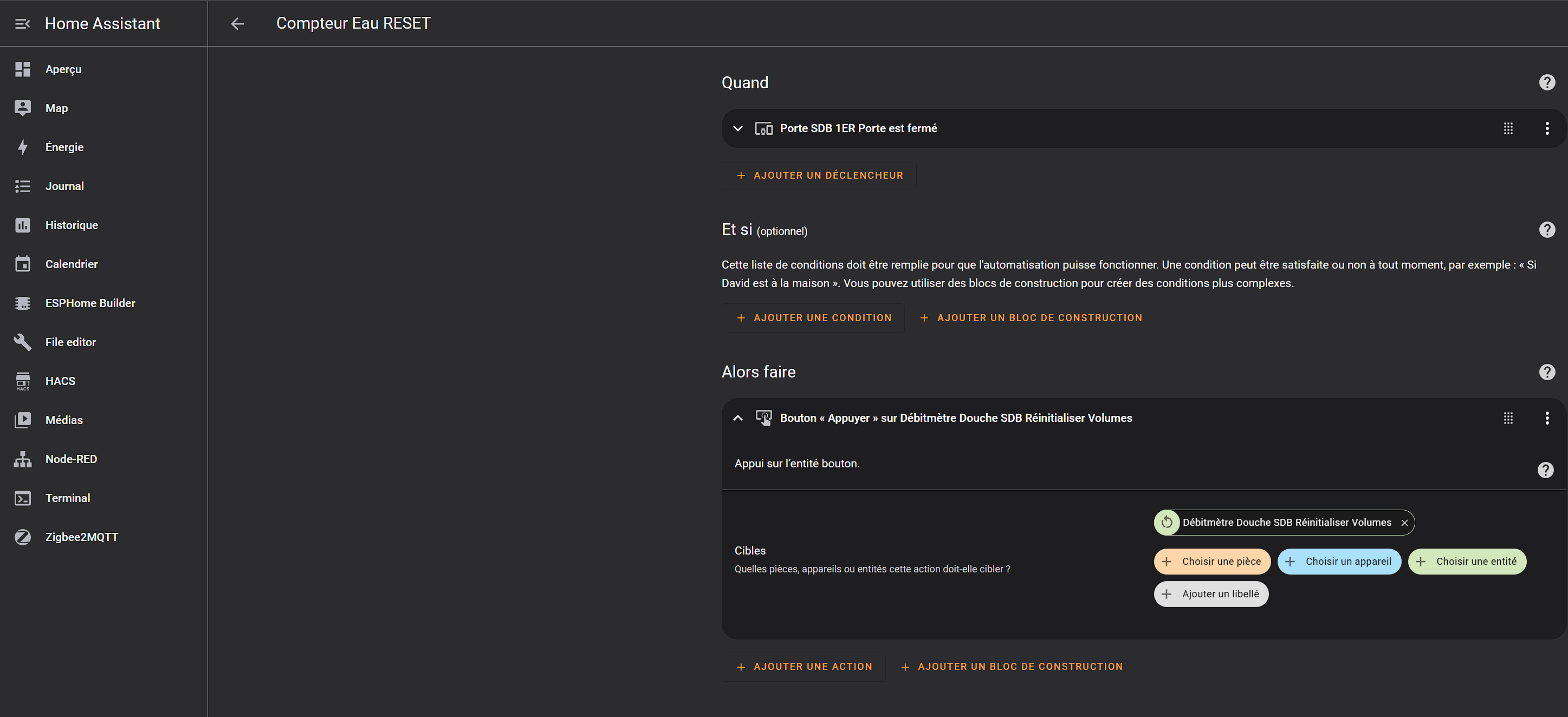

Pour le Reset du compteur, une automatisation qui appuie sur le bouton créé précédemment, juste en fermant la porte.
ou en yaml si vous préférez:
alias: Compteur Eau RESET
description: ""
triggers:
  - type: not_opened
    device_id: zzzzzzzzzzzzzzzzzzzzzzzzzzzz
    entity_id: zzzzzzzzzzzzzzzzzzzzzzzzzzzzz
    domain: binary_sensor
    trigger: device
conditions: []
actions:
  - action: button.press
    metadata: {}
    data: {}
      entity_id: button.debitmetre_douche_sdb_reinitialiser_volumes

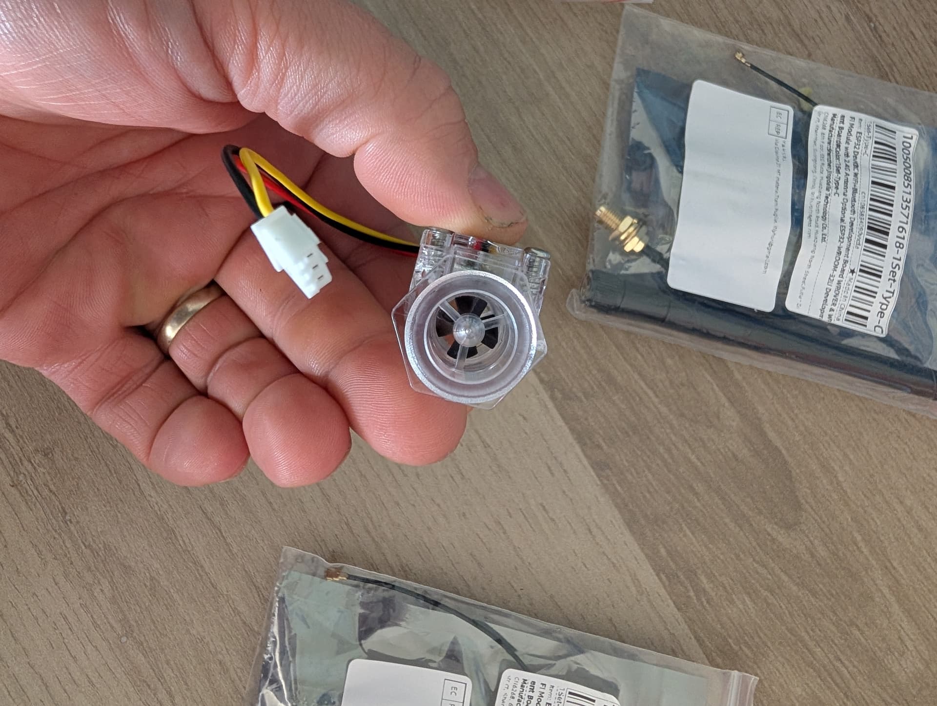

Question complémentaire : pas trop pénible niveau 'plomberien???
Non ça va, j’ai omis de le dire, je vais le préciser il faut une paire de manchon laiton double Femelle 15/21 (1/2") à butée. Mes nourrices étant en filetage mâle comme les capteurs…
et deux joints caoutchouc pour chaque manchon. Y’a rien de sorcier. Si ce n’est la position un peu pénible oui, allongé sur le ventre dans ce petit recoin pas très accessible. :smile:
Projet sympa, surtout avec l’afficheur.
Par contre pour les capteurs de débit, j’aurais plutôt pris la version en laiton.
Ceux que tu as pris en plastique, ne m’inspire pas confiance question solidité, surtout avec les contraintes de la plomberie, les changements de température et les coups de bélier qu’il peut y avoir sur un réseau d’eau.
J’ai pris le risque oui. Je servirai de cobaye. Si ça ne tient pas le choc je le dirai ici. :wink:
