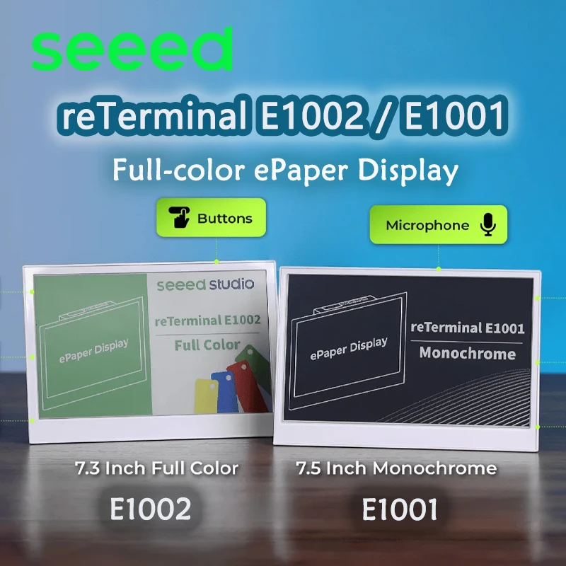

Ca fait plusieurs semaine voir mois que je lorgne sur ce type de matériel.
Surtout, je n’avais pas trouver de test des modèles couleurs qui semblent sympa mais trop long a rafraichir.
Merci pour ce test qui va orienter mon choix vers le monochrome.
Quelle est la différence avec celui la de seedstudio ?
