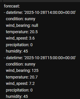

Non, le state: "{{ hourly['weather.ma_ville'].forecast[0].condition }}" donne l’état condition dans l’attribut forecast de la 1ʳᵉ réponse.
En soi, on pourrait mettre autre chose dans l’état (state).
le but du trigger template et de créer un sensor avec les réponses dans les attributs, puis j’utilise un sensor template qui exploite les réponses dans les attributs. Pour les utiliser directement dans esphome avec les sensor home assistant.
ex:
sensor:
- platform: homeassistant
entity_id: sensor.meteo_ma_ville_jour_epaper
attribute: "temperaturea"
attribute: "templowa"

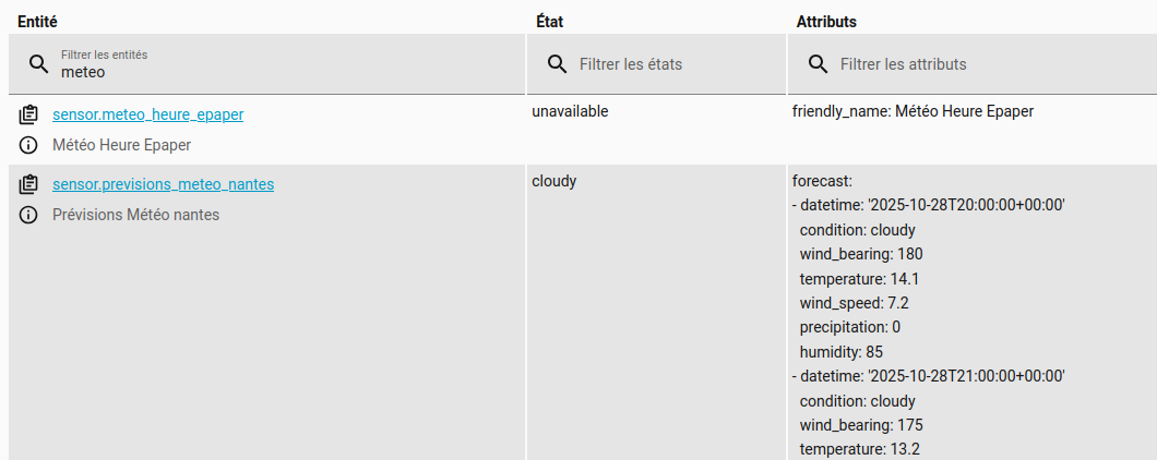

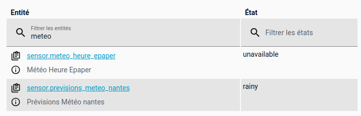

Ok, merci. Dans l’outil de développement je vois bien les données dans le sensor du trigger, mais le second sensor dans lequel je devrais retrouver les attributs est “unavailable”. Je n’ai pas le reTerminal sous la main et je ne peux donc pas tester dans ESPHome, mais je suppose que j’ai un problème ?

oui, dans state. il faut mettre un atrribut valide.
le nombre de caractères doit être trop long, et ne s’affiche pas.

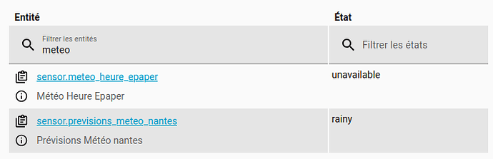

Cela ne corrige pas mon problème, toujours “indisponible”…

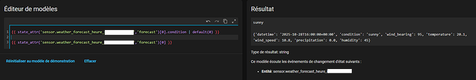

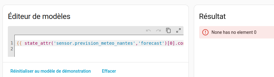

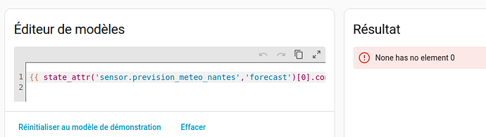

Et l’éditeur de modèle indique une erreur également :
Tu as redémarré HA ou attendu la prochaine heure que les informations soit actualiser?

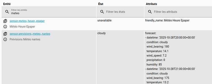

oui j’ai bien redémarré HA, voici ce que cela affiche :
il manque un s a prevision >> sensor.prevision_meteo_nantes

Ah, j’avais supprimé les s dans le nom des sensor, mais que cela n’a pas changé dans HA. Je viens de changer les noms et vérifier que tout était aligné. C’est ok maintenant. Merci !

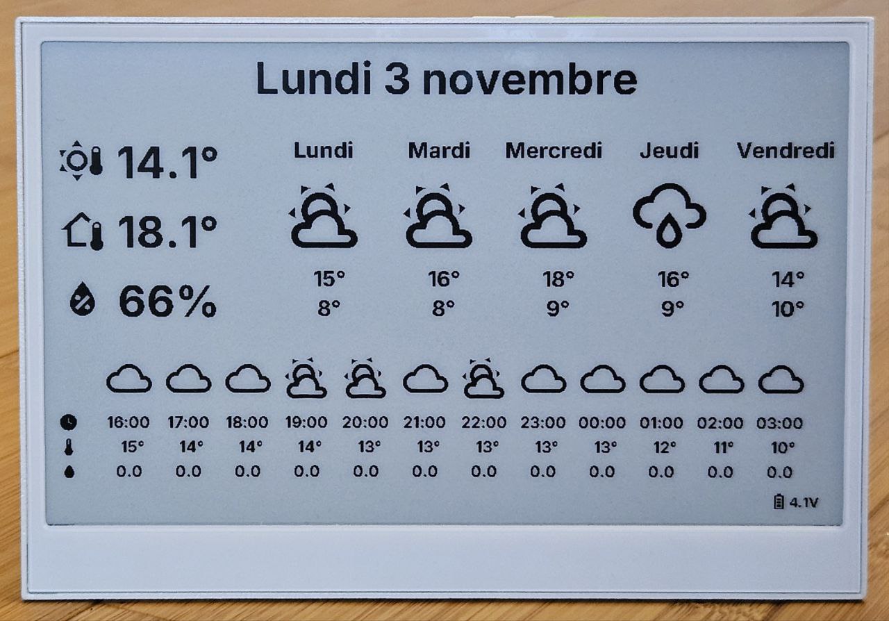

J’en profite pour vous partager une photo de mon écran qui n’est pas le modèle de @WarC0zes mais celui ci :
The TRMNL 7.5" (OG) DIY Kit, co-developed by Seeed Studio and TRMNL, is a versatile e-ink development solution. It includes a 7.5-inch 800x480 monochrome e-ink display, XIAO ESP32-S3 PLUS driver board, 2000 mAh rechargeable battery, and 10cm FPC...
