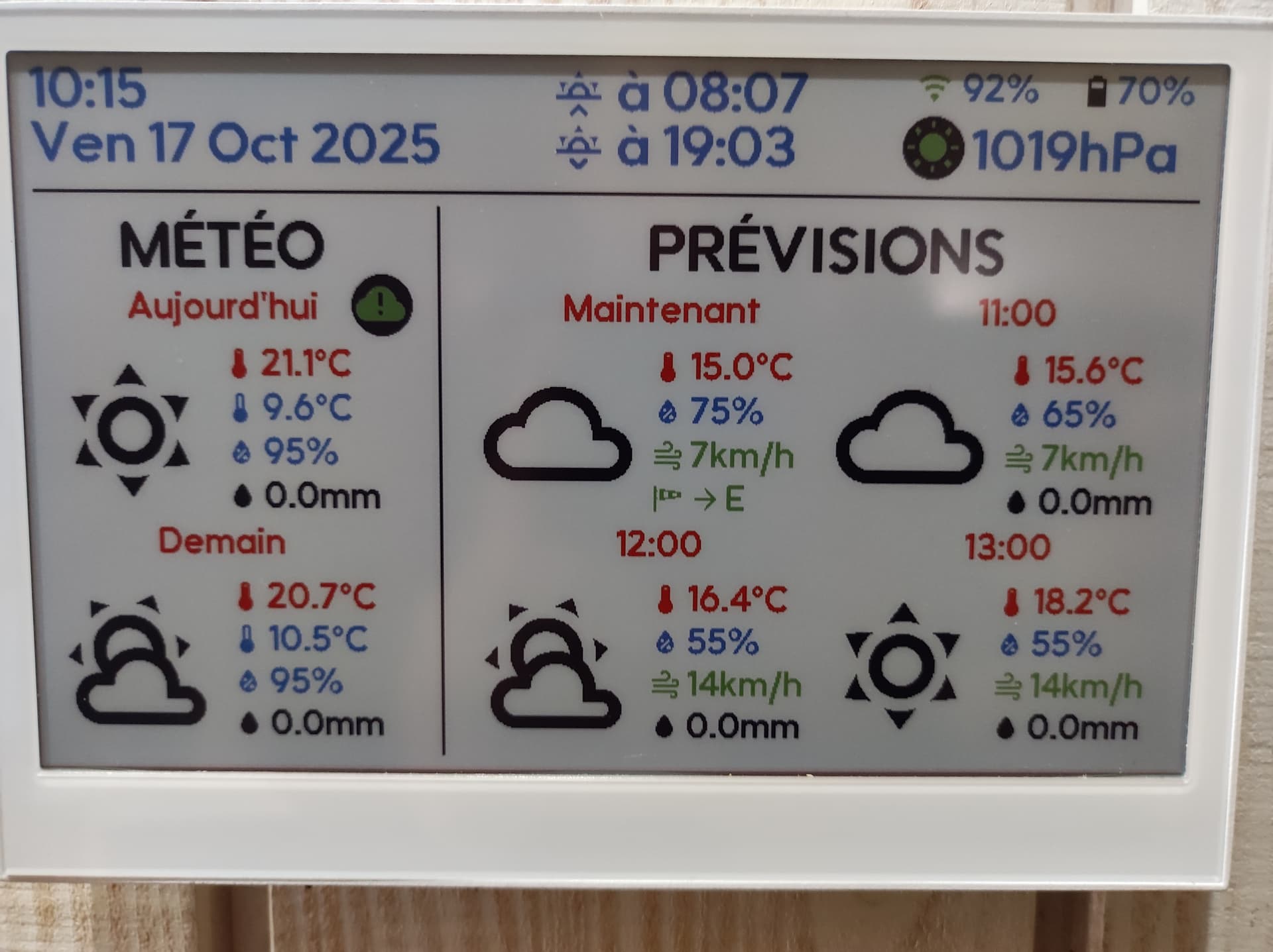

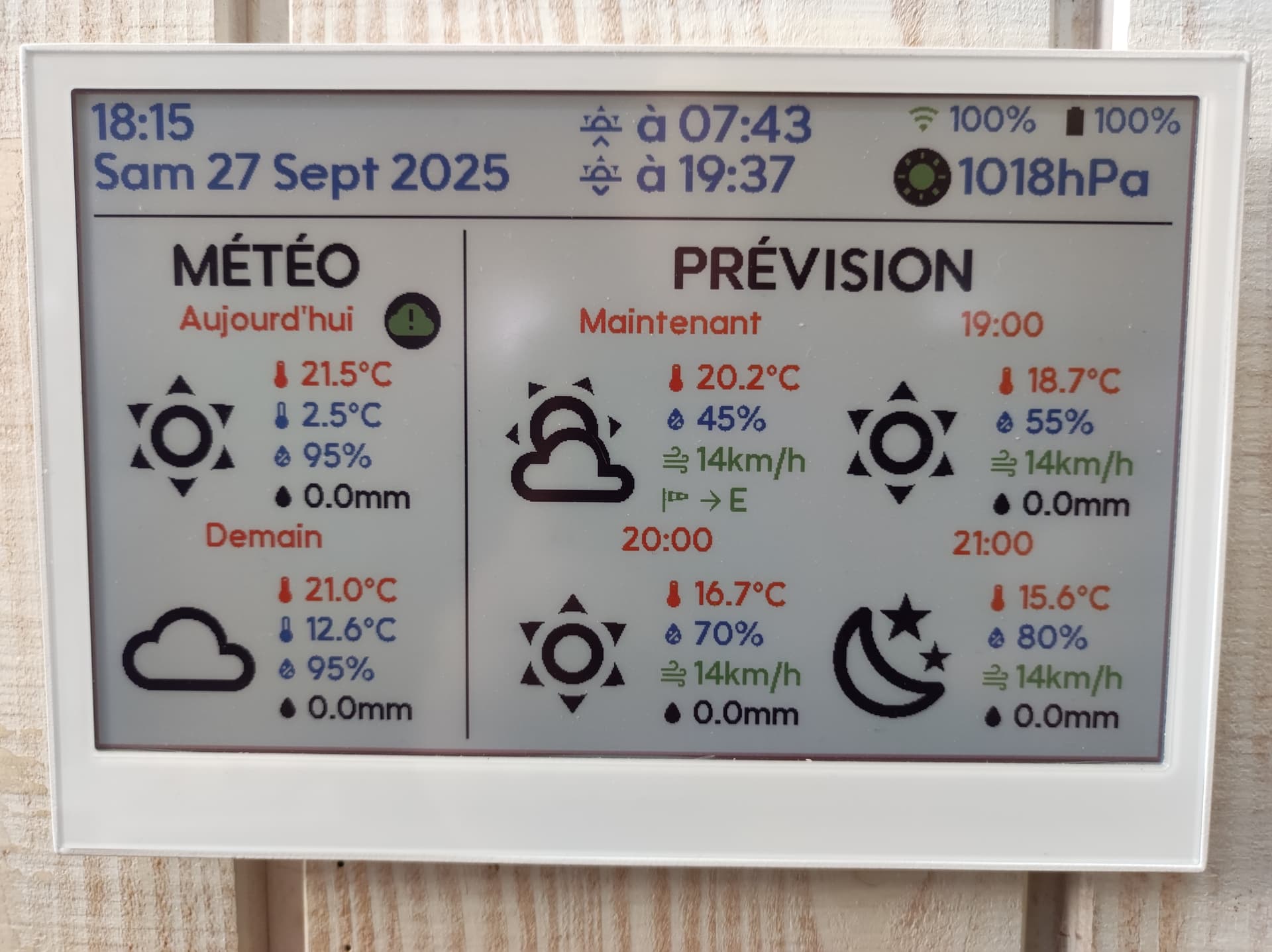

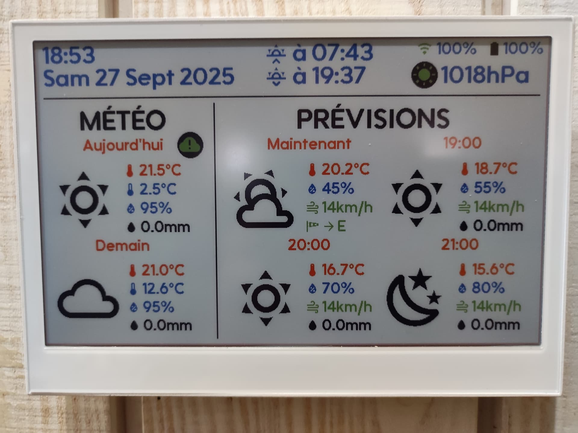

J’ai juste utilisé ça : const auto RED = Color(255, 0, 0, 0);
Peut etre la luminosité de la pièce qui fait ça, je suis juste à coté de la fenêtre et j’ai pris la photo en plein après midi
ok, le même code que j’utilise. Mon rouge fait plus orange :rofl:
Ou alors la police d’écriture utilisée. Peut être que ça peut jouer !
Tu as utilisé quelle de police ?
je testerai voir si c’est ça.
J’ai utilisé : Utendo-Semibold.ttf
C’est légèrement mieux avec cette police.
Du coup pour être chiant, j’aurai mis un S à PRÉVISIONS :wink:
sinon c’est sympa :+1:
cdt
C’est modifié :wink:

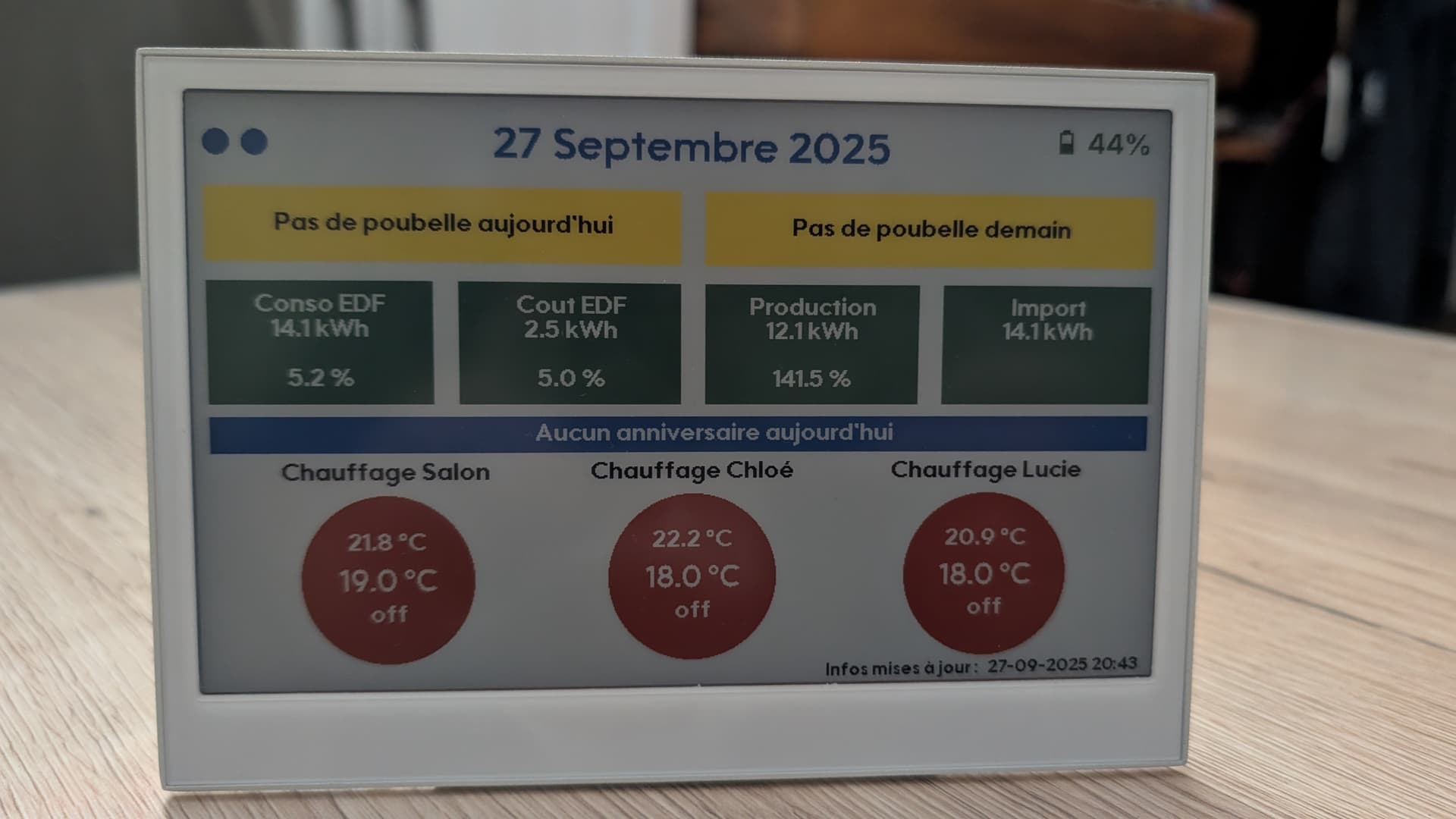

J’ai tenté différent pour la 2ème page

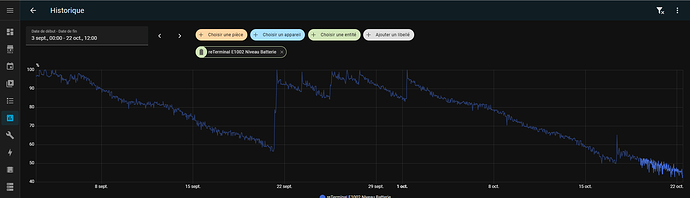

Avec un peu de recul, peux-tu indiquer l’autonomie des batteries du système ?
je n’ai pas encore vidé la batterie, car j’ai fait des modifications et brancher en usb pour mettre à jour le firmware (ça recharger la batterie). Mais en gros pour 24 actualisations par jour, ça devrait tenir 1 mois.
Cool merci pour l’info, je vais faire la modif !
