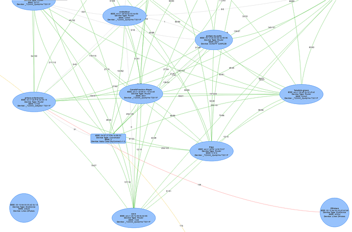

Dans l’article vous avez pu voir que j’utilise beaucoup Zigbee.
Voici mon réseau maillé avec les liaisons.
Remarquez en bas à droite Zipulses lié à son parent Prises extérieures.
