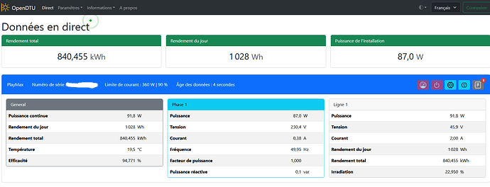

Puisque vous avez des panneaux Plug and Play, quel est l’intérêt d’avoir installé un DTU relativement coûteux et complexifiant l’intégration alors qu’à priori une prise connectée qui mesure les consos / production pourrait suffire?
Le DTU apporte des informations supplémentaires?
Philippe
Bonjour @Philero
Chaque fournisseur de panneaux, j’en ai deux Sunology et Solarchoc, a sa propre application sur smartphone pour récupérer les productions mais pour les intégrer à HA j’ai préféré utiliser un DTU, pour le playmax et des modules complémentaires pour le play2 et les panneaux solarchoc équipés d’un onduleur Hoymiles.
Par exemple pour le playmax qui a une batterie qui en ce moment débite dans mon réseau j’ai ceci :
Ce que je n’aurai pas avec une simple prise connectée
