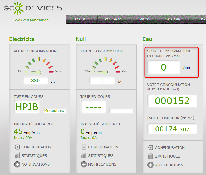

Aujourd’hui je dispose d’un compteur Gianola couplé à un Eco Device RTE sur lequel je fait remonter la conso interne à la maison et l’integration Tout sur Mon Eau pour la conso globale.
Est-ce qu’il est possible d’appliquer ce tuto en utilisant les infos que je récupère sur le RT2?
Je dirai que possible avec des adaptations.
Le pb est que, sauf erreur, l’eco device ne remonte pas le débit contrairement a l’ESP, mais juste un compteur. Il faut calculer la différence entre 2 mesures pour restituer un débit.
Cela suppose que les valeurs fournies par l’eco-device sont assez précises (litre) et qu’il fournisse une mesure assez souvent (1 à 3 minutes max).

Excellent, j’ignorais que le débit était remonté dans HA par l’eco device. Donc oui, tu devrais pouvoir facilement adapter le tuto.

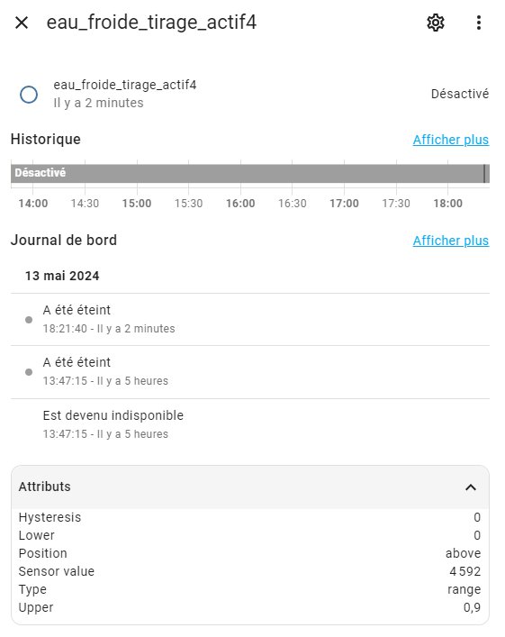

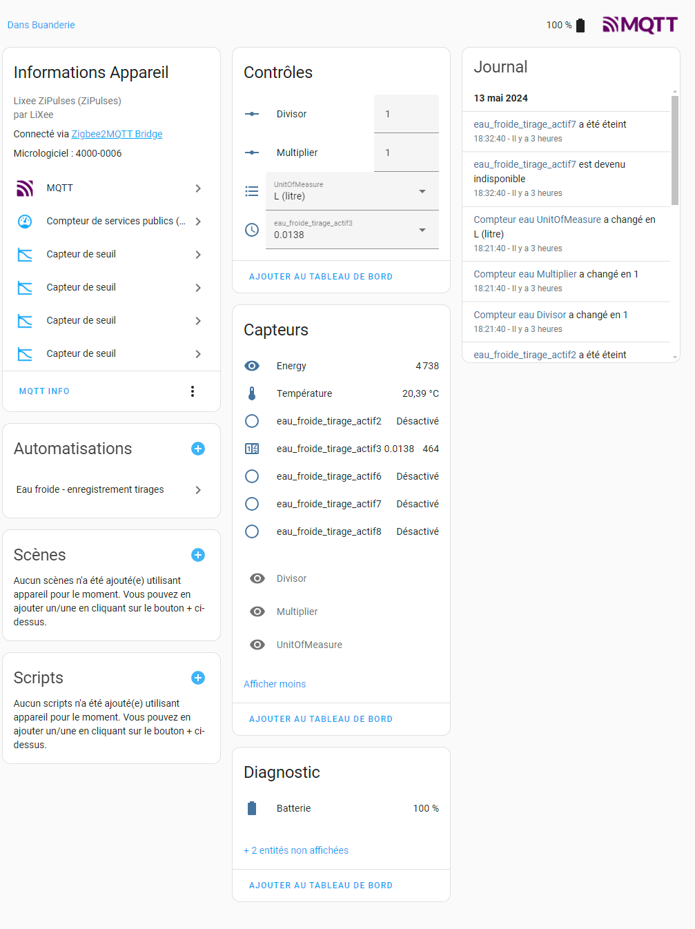

Bonjour super tuto ! j’ai installé un compteur d’eau avec un Lixee ZiPulses et un compteur avec une impulsion d’1L.

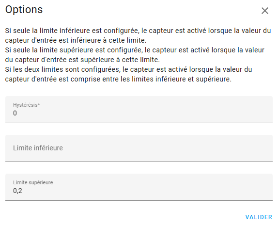

je n’arrive pas à faire marcher le capteur de seuil avec les valeurs 0 / 0.9 ou 0 / 1… je ne vois pas pourquoi il reste toujours désactivé…
merci si vous avez des idées ![]()

As tu essayé avec des virgules et pas des points dans les paramètres (ou inverse)

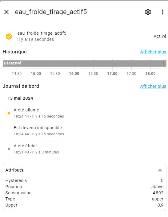

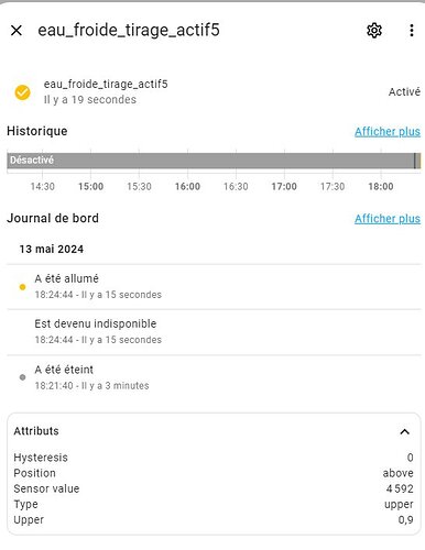

oui, j’ai redémarré HA, j’ai testé plusieurs capteur de seuil (avec 0 ou pas en minimum - 1 ou 0.9 ou 0,9 en maximum, ça ne commute pas quand l’eau est tirée ![]()
je viens de retirer le minimum = 0 sur le test 5: est ça déclenche là … mais ça ne coupe pas apres… je comprends pas le soucis ![]()
et je précise que si je lance l’automation à la main, ça « fonctionne bien » depuis le dernier tirage:
quelles logs autrement?
merci!

Le seuil semble être bien défini. Voici ce que j’ai moi comme option de capteur de seuil et qui marche :
Par contre dans ton deuxième exemple, tu as « est devenu indisponible ». Etonnant car cela voudrait dire que le sensor de débit utilisé n’est pas défini à un moment donné ou n’est juste pas le bon. Il ne faut surtout pas utiliser pour le capteur de seuil l’input texte, mais le sensor de débit (sensor.esp_eau_debit_eau_froide dans mon tuto) que Pulse Meter devrait te retourner.
Tu as pu utiliser la mauvaise entité pour ton seuil…

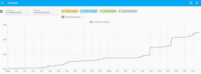

Si ce n’est pas ça, envoie le graphique historique de l’entité de débit que tu utilises dans le seuil (sensor.esp_eau_debit_eau_froide).
Si ça ne marche toujours pas, il faudrait essayer de définir le seuil en YAML et pas avec une entrée via le GUI (helper), mais pas de raisons…

le capteur indisponible, c’est quand j’ai redémarré HA. (en fait non, c’est quand je modifie la valeur du seuil)

J’utilise comme capteur un lixee ZiPulses, pas un ESP32, je pense que c’est bon car je vois les capteurs sur le compteur:
edit: j’ai fait 5 capteurs de seuil sur le compteur (avec des . ou , pour voir si un se déclenche mais non, rien…)

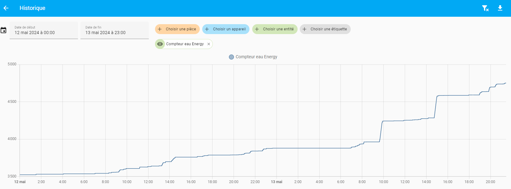

edit 2: le graphique historique de mon compteur d’eau:
edit 3: j’ai trouvé où est configuré le capteur:
