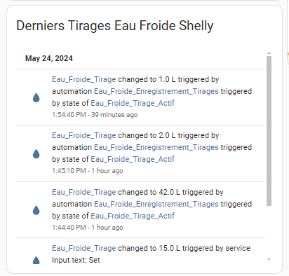

J’ai juste une question sur l’affichage de de la carte des 50 derniers tirages car je n’arrive pas à simplifier l’affichage pour obtenir uniquement le nombre de litres et la date :
J’ai pourtant utilisé les mêmes paramètres qu’Argonaute hormis la première ligne qui me donne un message d’erreur :
type: custom:logbook-card
type: logbook
  - input_text.eau_froide_tirage
title: Derniers Tirages Eau Froide Shelly
max_items: 50
show:
  state: true
  duration: false
  start_date: true
  end_date: false
  icon: true
  separator: false
no_event: Aucun
Quelqu’un aurait-il une idée pour m’indiquer ce que je fais mal ?

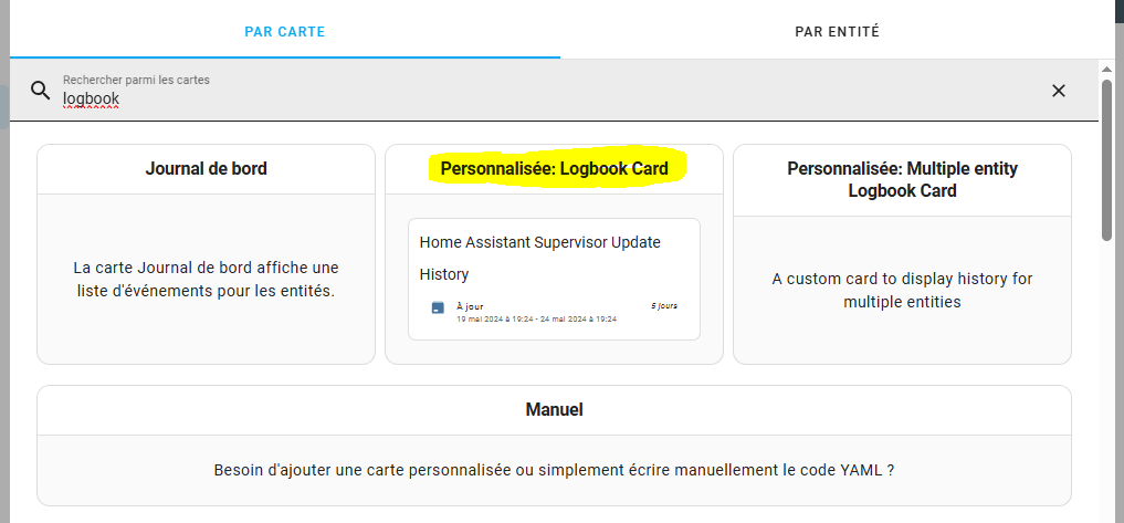

Je pense que tu n’utilises pas la bonne carte. Tu dois utiliser une carte téléchargée sur HACS : custom:logbook-card.

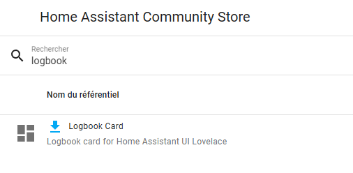

Il faut aller dans HACS, cliquer sur Interface, puis explorer et télécharger des dépots, et enfin rechercher logbook pour la retrouver.
Dans HACS / interface tu aura ensuite avoir la nouvelle carte chargée :
Tu dois ensuite rafraichir ton navigateur pour pouvoir l’utiliser (ctrl + enter en se positionnant sur la barre d’adresse).
Dans le dashboard, si tu cliques sur ajouter une carte et écris logbook dans la recherche, tu devrais ensuite la retrouver…
Et pouvoir l’utiliser. avec le YAML… :wink:

Deux ou trois petites remarques, il semble que l’interface HACS aie un peu changé. On peut chercher ce que l’on veut directement dans une barre de recherche,
Egalement, après le téléchargement et l’installation, il y a un message qui demande si on veut rafraîchir la page :slight_smile: !

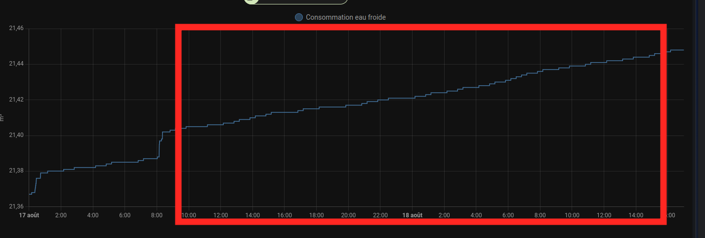

J’ai l’impression que j’ai le même problème que @pascal_ha, j’ai des incrémentations fantômes, une à deux fois par heure.
J’en suis sûr car j’avais coupé l’eau au robinet général (placé juste après le compteur) et j’avais entre 1L à 2L de comptabilisé par heure et il n’y a priori pas de fuite :frowning: (ou alors le robinet général ne fait pas son travail mais je trouverai ça étrange d’avoir autant)
J’ai l’impression que ce comptage fantôme intervient toujours au même moment, toutes les heures et 10min ou 50min (en tout cas c’est ce que je vois sur HA), mais pas toujours.
Exemple, je n’étais pas là pendant le carré rouge :
A un moment j’avais fait une mise à jour de l’ESP et le problème avait disparu …
Lorsque je tire de l’eau le comptage se fait correctement.
Quelles sont selon vous les solutions à adopter pour essayer de résoudre ou au moins diminuer le problème ?
Quel est ton compteur ? Si c’est un Gioanola, tu peux vérifier si l’index s’incrémente ou non…
