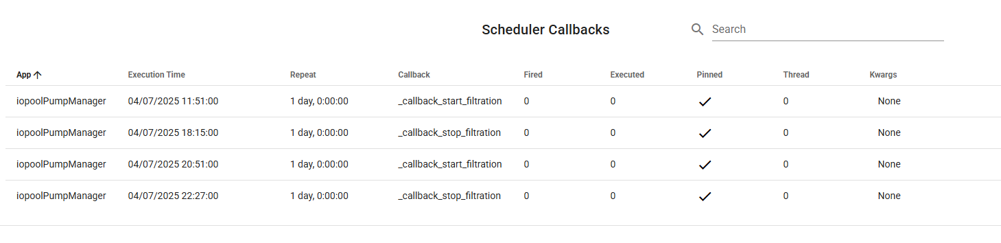

Depuis quelque temps (suite MaJ, manip?!) j’ai un décalage dans les démarrages de mes cycles. Ils sont programmés a 10 et 19h et il démarre a 11h51 et 20:51
iopoolPumpManager:

Tu es certain que AppDaemon est à l’heure ? Avec la bonne Timezone ?

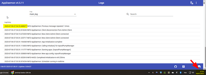

Certain, non. Je n’ai rien touché et ça fonctionné avant. Comment vérifier cela?
ma timezone de appdameon est bien sur Paris
  time_zone: Europe/Paris
Et quand je me connecte sur Appadameon, l’heure correspond
Il y a plusieurs bugs de temps dans AppDaemon déclaré sur leur github.
Dont une qui est résolu en 4.5.11.
Je pense qu’il faudrait regarder de ce côté car j’ai pas fait de mise à jour depuis un moment et j’ai pas le problème.
Et le code ne fait que demander à AppDaemon de déclencher quelque chose à une heure précise.

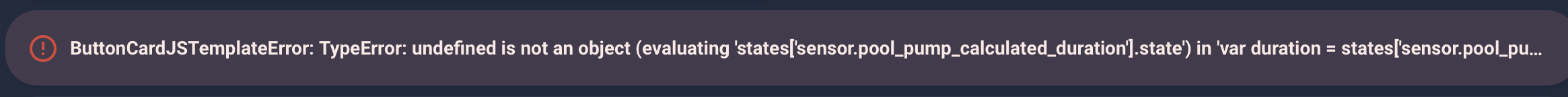

J’ai fait des mises à jour aujourd’hui et je me retrouve avec une erreur dans la card :
Je ne comprends pas ce qui a pu provoquer cela, as-tu une idée ?
Bonne journée
Une mise à jour de quoi ?
Système et Core. Possible de AppDaemon aussi il me semble.
Difficile a dire comme ca. Tu as toujours bien l’entité sensor.pool_pump_calculated_duration ?
L’application dans appdaemon ne retourne pas d’erreurs ?

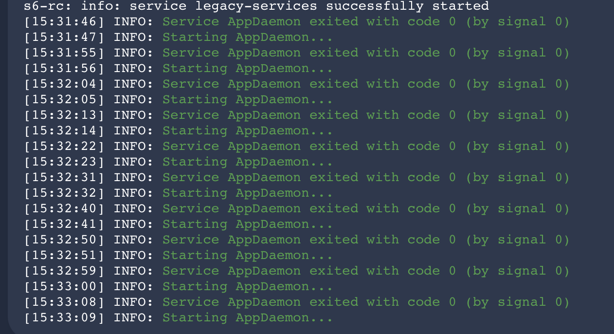

Pfff je croyais que oui mais je l’ai confondue avec la « elapsed ». J’au redémarré AppDaemon et je vois qu’il reboote en boucle :
Je vais creuser…
On dirait un problème avec le module « hello » :thinking:
