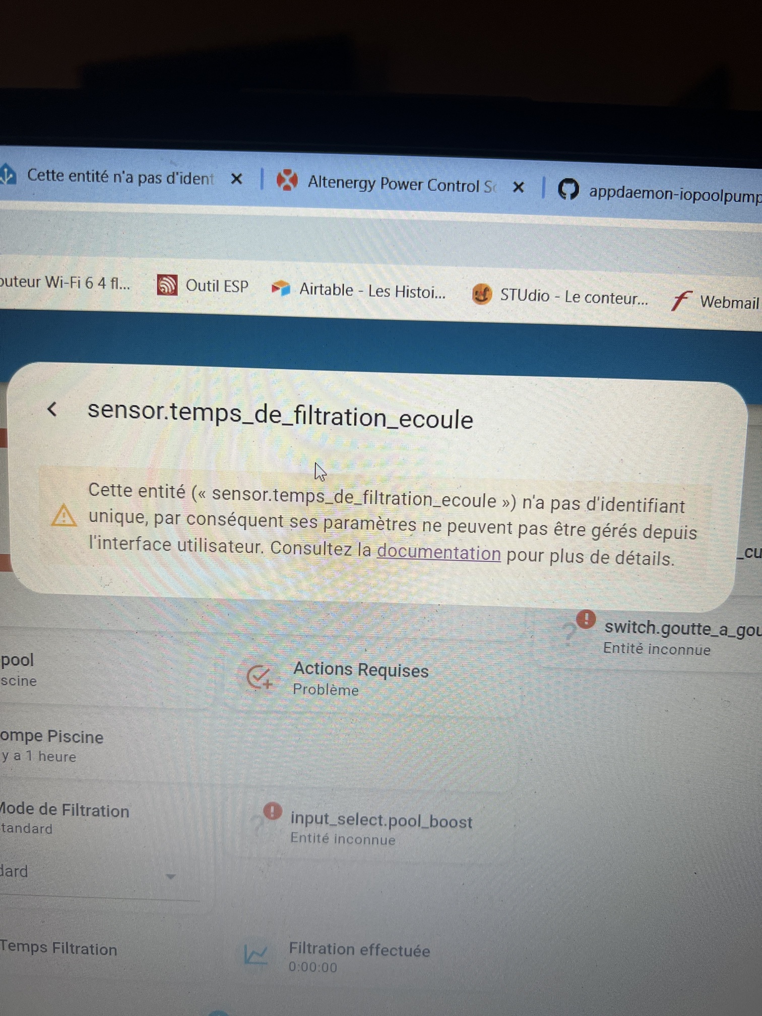

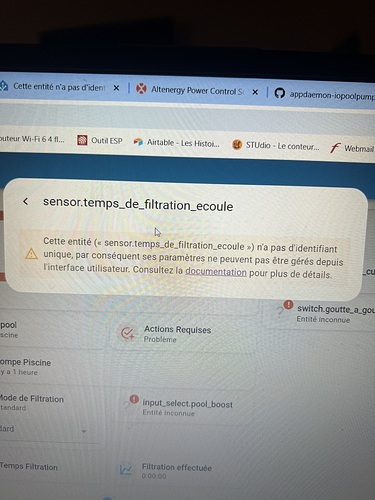

J’ai quand même quelques bugs… notamment, dans mes variable,
Par exemple, j’ai pas le sensor.poolpump_calculated_duration.
Comment faire « savoir » qu’on est en « filtration_summer » ?
J’ai pas trop compris cette partie…
Et donc évidement, ça fait planter mon dashboard.
Je me suis basé sur l’article et ta vidéo
C’est avec le input_select.pool_mode
Il est créé automatiquement par AppDaemon. Tu n’a pas d’erreur dans l’application iopool-pumpmanager ?
Rien dans error log, et rien non plus dans iopoolpumpmanager.log que tu nous as fait créer.
plutôt bizarre…
Essaye d’activer le debug iopool-pumpmanager et redémarrer AppDaemon.
Partage ensuite les logs appdaemon, error et iopool-pumpmanager
tu l’actives comment le débug d’iopool ?
Il est sensé mettre longtemps à démarrer AppDaemon ? dans les logs de l’addon, ça reste longtemps et toujours en ce moment sur : [16:33:29] INFO: Starting AppDaemon…
C’est rapide le démarrage normalement.
Pour le debug :
Voilà le appdeamon.log

Bonjour à tous
J’utilise depuis le début du beau temp l’intégration mais j’ai quelque entité indisponible ?
Par exemple mon temps de filtrations reste à 0 et j’ai cette erreur
Vu la température de l’eau j’aimerais augmenter mon temp de filtration mais du coup je n’y arrive pas…
J’ai aucune erreur dans les logs.
Merci d’avance
