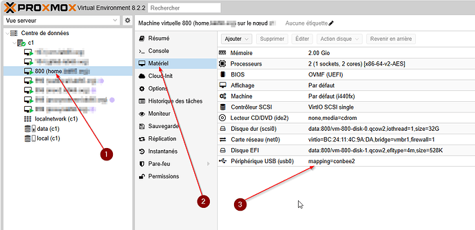

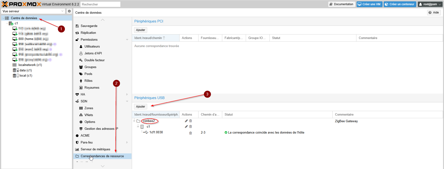

Je vous conseille la version 8 de Proxmox. Ajouter votre Dongle USB comme ceci :

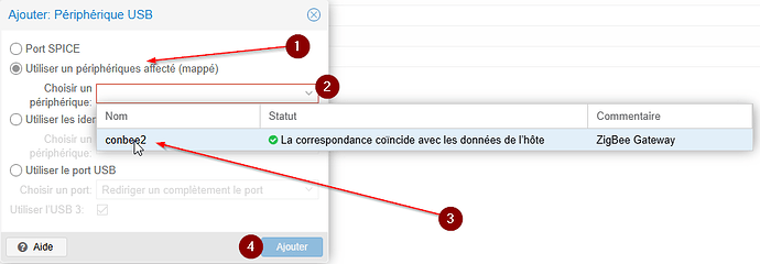

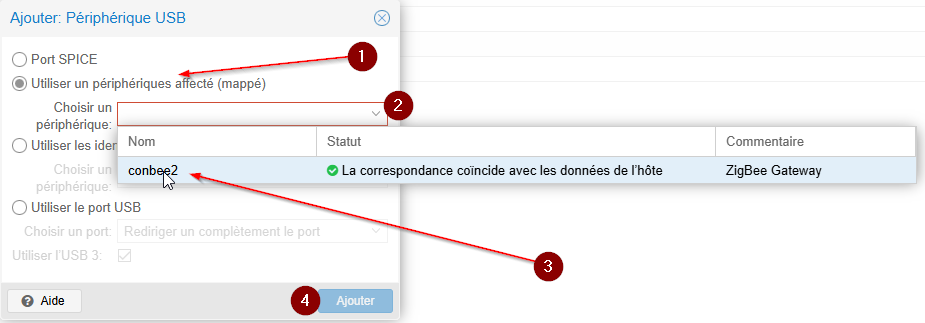

Puis, dans les paramétrages de votre VM, ajouter un périphérique USB :
Vous obtiendrez quelque chose de similaire à ceci :
