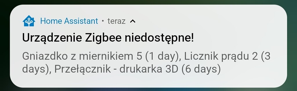

J’ai passé le cap et transféré mon HA de mon PI4 4go sur un Tiny m720q 8400 en VM sur Proxmox (En gardant sur le HA : Mqtt etZ2M).
La réactivité générale ne me semblait pas flagrate au départ… mais coté sauvegardes, reboot ou le lancement de Studio Code server ou des trucs gourmants… c’est wahou !! :smiling_face_with_three_hearts: :airplane:
Après une petite semaine où la transition c’est faite sans soucis, finalement je me retrouve avec pas mal de petits bugs.
ALEATOIREMENT :
  • Les appareils sous Z2M sont tous en ligne mais je ne peux pas les faire fonctionner.
  • Certaines automatisations ne fonctionnent qu’a moitier (liés entre autre à des appareil ZB)…
  • Et je pense que le HA redemarre de temps en temps tout seul mais sans trouver dans le journal (ou je ne sais pas où trouver l’info).
Et surement d’autre chose que j’oubli …

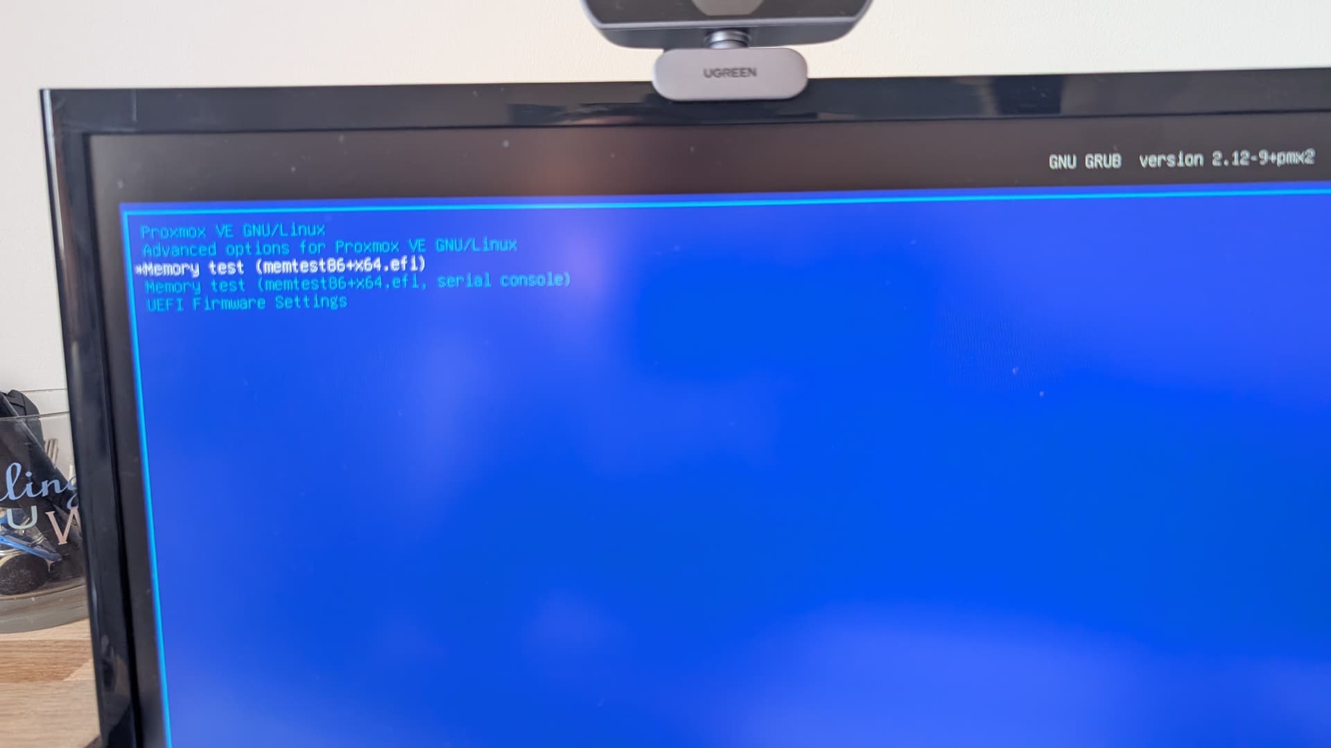

J’ai fait l’installation sur un Mini PC. Au demarrage, je n’ai que le choix de proxmox et pas de windows. J’avais pris cette option pour pouvoir faire plusieurs chose avec le PC et je pensais qu’en flashant proxmox j’aurai un menu au bios.
Est-ce le fonctionnement normal en suivant le tuto?
Pouvez vous m’aider la dessus svp?
Merci infiniment
Sebastien
Bonjour Sebmille
avec ce tuto toutes les données du disque dur sur lequel est installé proxmox sont effacées
donc si sur ce disque il y avait un windows, celui ci a …. disparu
