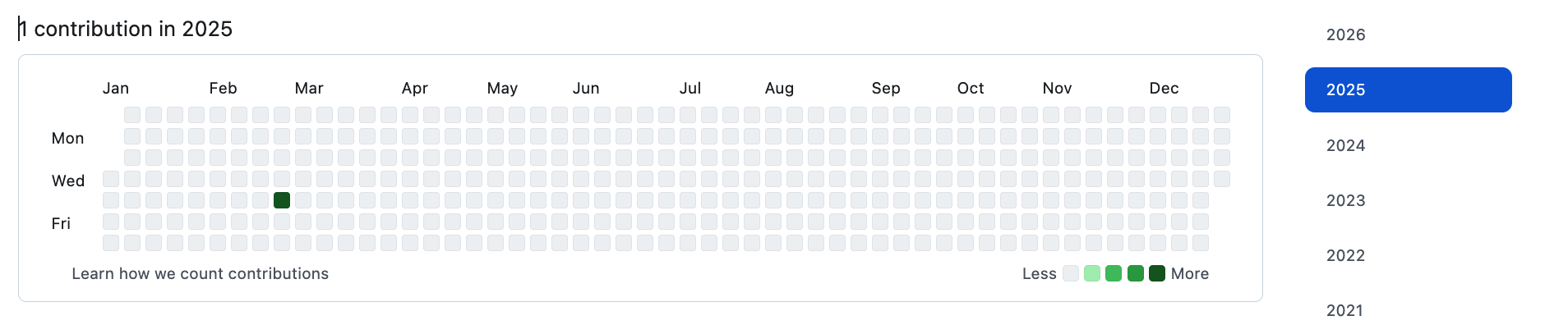

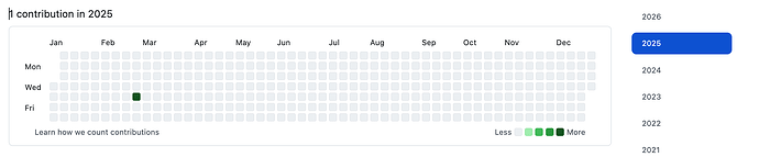

Pour info l'auteur a posté une seule contribution depuis le 27 février 2025, 3 depuis juillet 2024. depuis rien...
