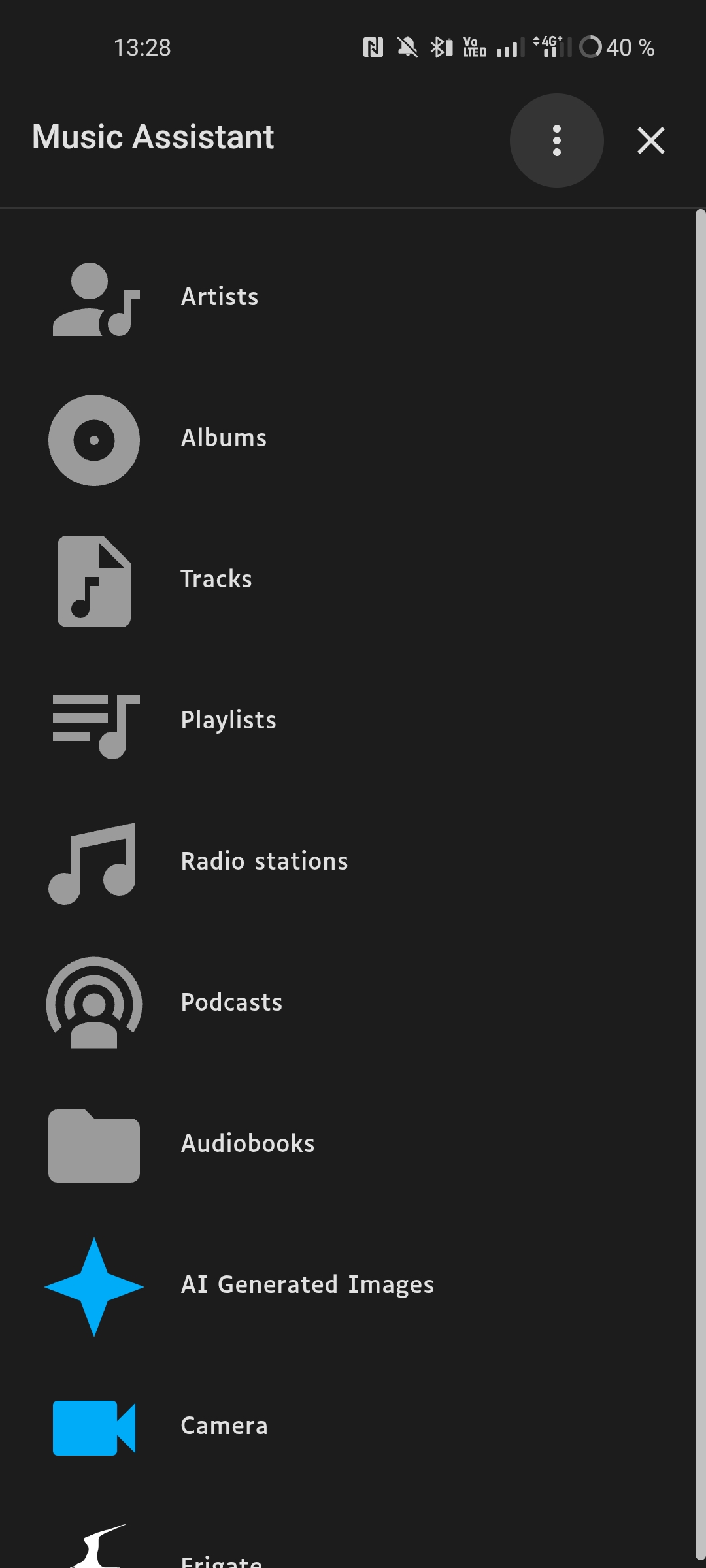

Je vais donc tester tout cela. Pour l’instant, ma diffusion musicale passe par mes Alexa, je vais voir ce que je peux adapter. L’extension Alexa Media Player est assez capricieuse, je suis curieux de voir tout cela.
Sans ajouter de cartes supplémentaire, cela donne accès aux différents contenus depuis un media_player.
Pour les trucs plus complexes, je passe sur l’interface de Music Assistant.
