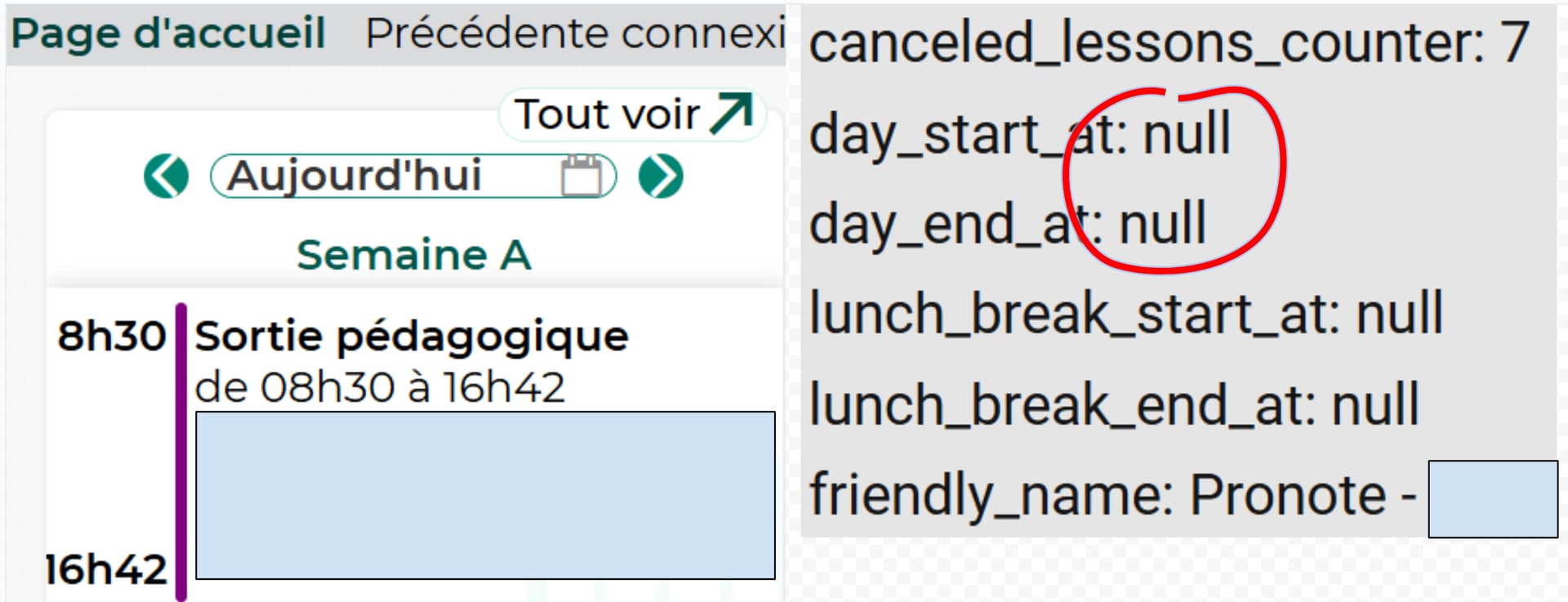

Bonjour.
Cas constaté aujourd’hui : la “sortie pédagogique” annule tous les cours, et donc les attributs day_start_at et day_start_end renvoient null.
Pas trop gênant car exceptionnel, mais je le signale à toute fin utile.

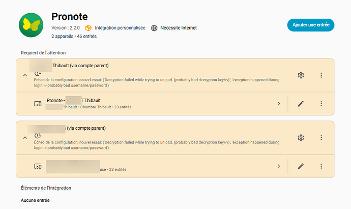

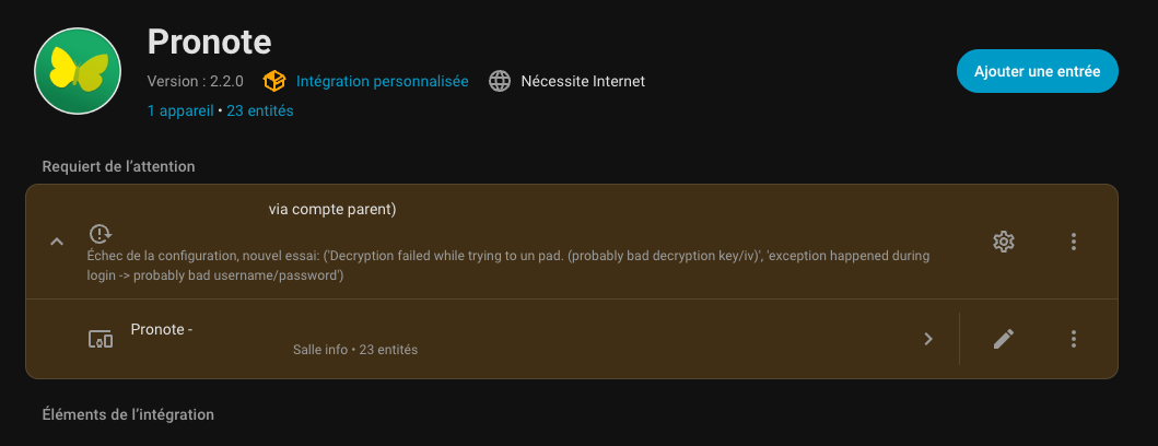

J’ai de nouveau pronote KO pour les deux comptes (lycéen et collégien):
Avant que je ne supprimes l’integration pour la recharger avec le QR code comme la dernière fois, veux tu que je fasse du trouble shooting? Je laisse tel quel en attendant ton retour (forum ou MP…)
Ci joint le seul element des logs HA qui corresponde à peu près au soucis:
log
Cette erreur provient d'une intégration personnalisée
Enregistreur: custom_components.pronote.coordinator
Source: helpers/update_coordinator.py:392
intégration: Pronote (documentation, problèmes)
S'est produit pour la première fois: 15:10:50 (12 occurrences)
Dernier enregistrement: 15:13:38
Unexpected error fetching xxxx Thibault (via compte parent) data
Unexpected error fetching xxxx Louise (via compte parent) data

Je viens d’avoir mon pronote K.O. également avec le même problème que le screenshot. Je n’avais eu aucun soucis avant. ( 1 enfant au collège et l’autre au lycée). Au cas où, je suis du 57.
Aucun soucis de mon coté.
J’ai le même souci que @BBE et @Damien_PLEINERT
Voici ce que j’ai dans les logs qui est similaire à ce que @BEB a dans ses logs:

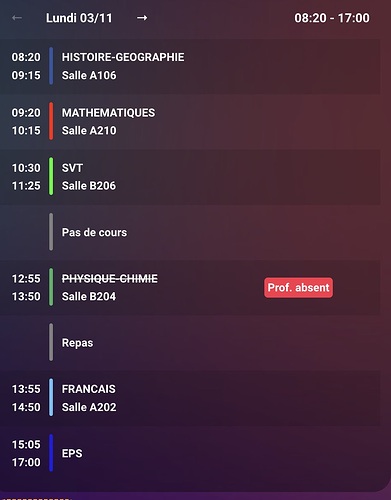

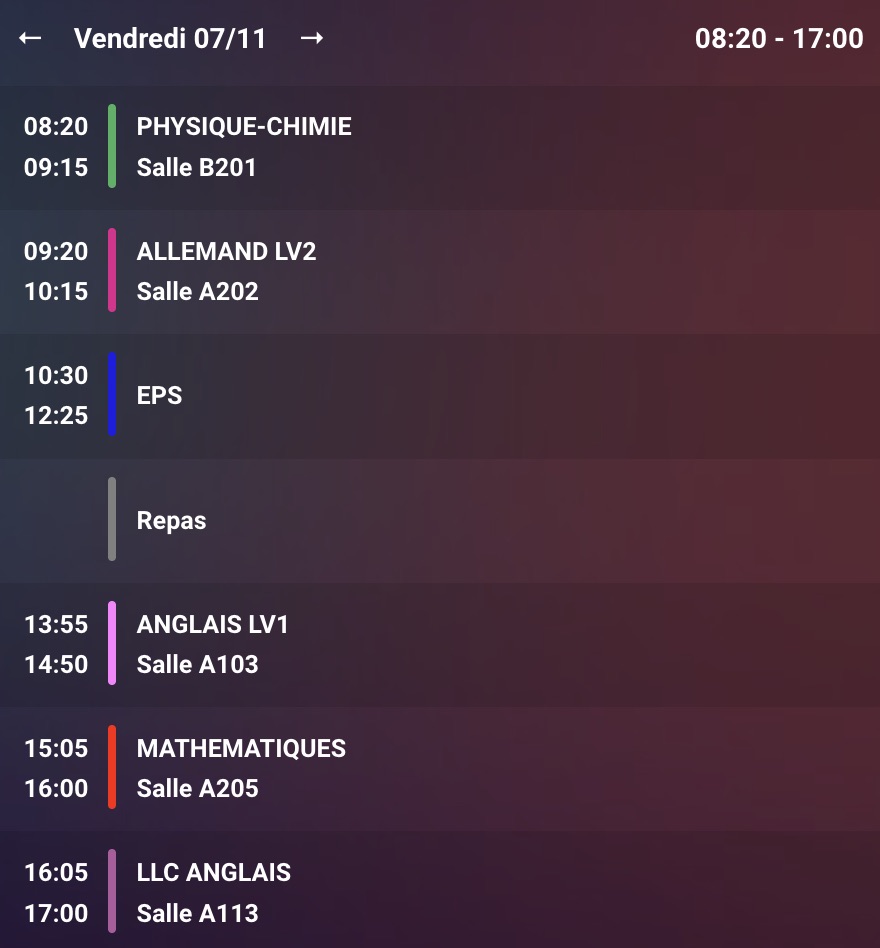

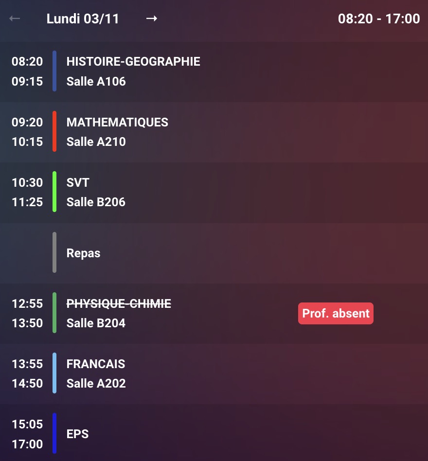

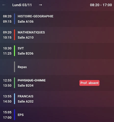

Je ne sais pas si c’est au bon endroit, mais je rencontre un “souci” sur la carte Pronote Timetable j’ai un problème sur l’heure du repas.
Dans le collège, les heures de repas sont :
1-11h25 à 12h55
2-12h25 à 13h55
Si il mange au 1 alors il y a d’affiché : “Pas de cours” au lieu de “Repas” et il y a marqué “Repas” entre 13h50 et 13h55 au lieu de rien (voir photo 1 lundi 3/11))
Si il mange au 2 alors PAS de souci (oir photo 2 vendredi 7/11)
J’ai raté un paramétrage ?
Merci pour votre aide.

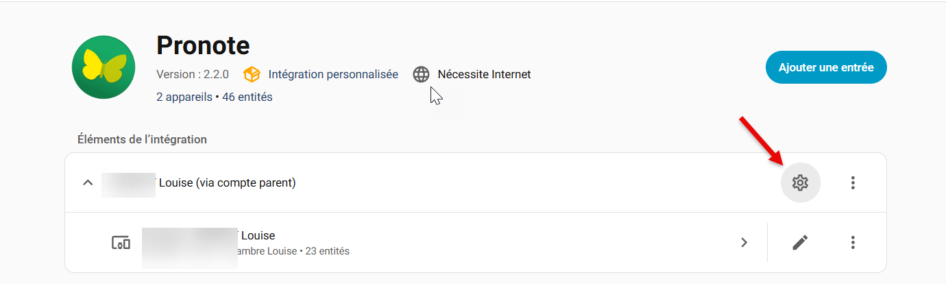

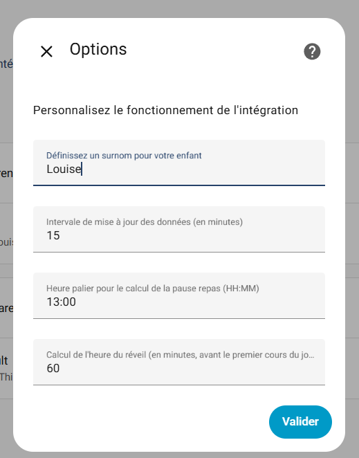

Tu as un paramétrage pour l’heure du repas dans les options de l’integration.
Si tu mets 12h30 ça doit marcher dans les deux cas…
Effectivement !
C’est parfait, merci beaucoup.
