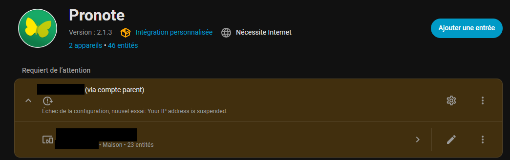

Car je ne sais pas si c’est lié, mais mon compte Parents Pronote est souvent bloqué :
Merci d’avance pour vos retours.

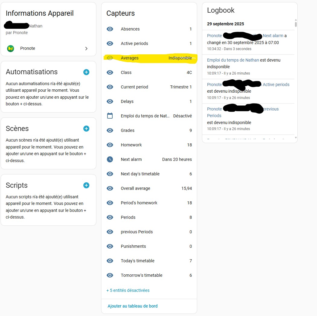

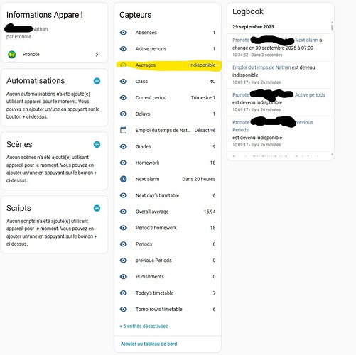

rencontrez vous aussi des problèmes pour récupérer les moyennes de l’enfant dans chaque matières?
De mon coté, je n’ai aucune valeurs…

Par contre, je n’ai ni note ni moyenne (les sensor average et grades sont unavailable).
En me connectant sur pronote en web, je vois bien les notes dans l’onglet “Mes Notes’”. Il y en a 8 dans le Semestre 1. Je ne comprends pas pourquoi elles ne sont pas remontées dans l’intégration.

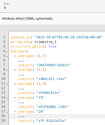

Ici, on voit que le nombre est 4 alors qu’il y a 5 moyennes différentes. Les moyennes par matières sont bonnes mais la moyenne générale n’est pas bonne. Elle est calculée sans la dernière MAJ. Dans Pronote c’est bien à jour.
