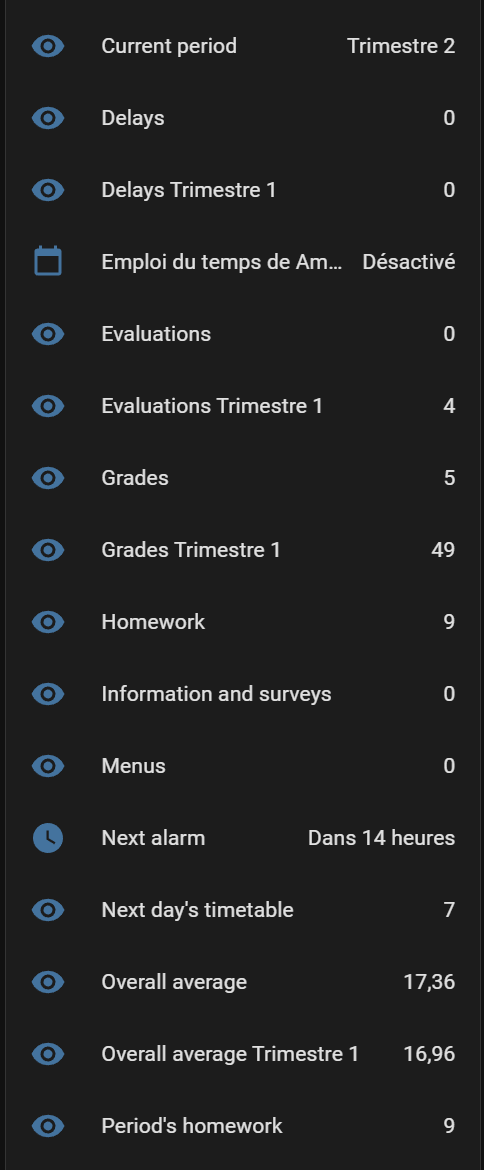

Depuis quelques jours, je n’ai plus les absences, les notes les moyennes etc… alors que les devoirs et l’emploi du temps fonctionne et que dans l’intégration les données remontes bien !
j’ai redémarré HA, réinstallé pronote, réinstallé les carte etc… rien n’y fait !
Dans les journaux aucun défaut (a part State attributes for sensor.pronote_houte_champault_ambre_period_s_timetable exceed maximum size of 16384 bytes)…
Je ne sais plus quoi faire !
L’un d’entre vous a t’il déjà eu se genre de problème ?
MERCI !!!

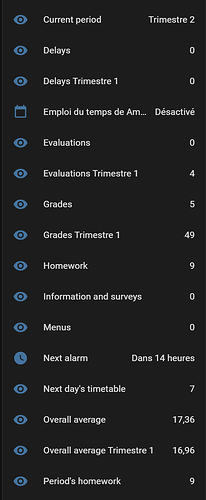

Est-ce que tu es bien sur le trimestre 2?
Les anciennes notes et moyennes ont basculées dans trimestre 1
Effectivement, tous les trimestres le même problème, l’intégration est passée au 2e trimestre, mais si des notes sont encore entrées pour le 1er, on a plus de notifications.
Pareil chez moi. J’ai le même problème

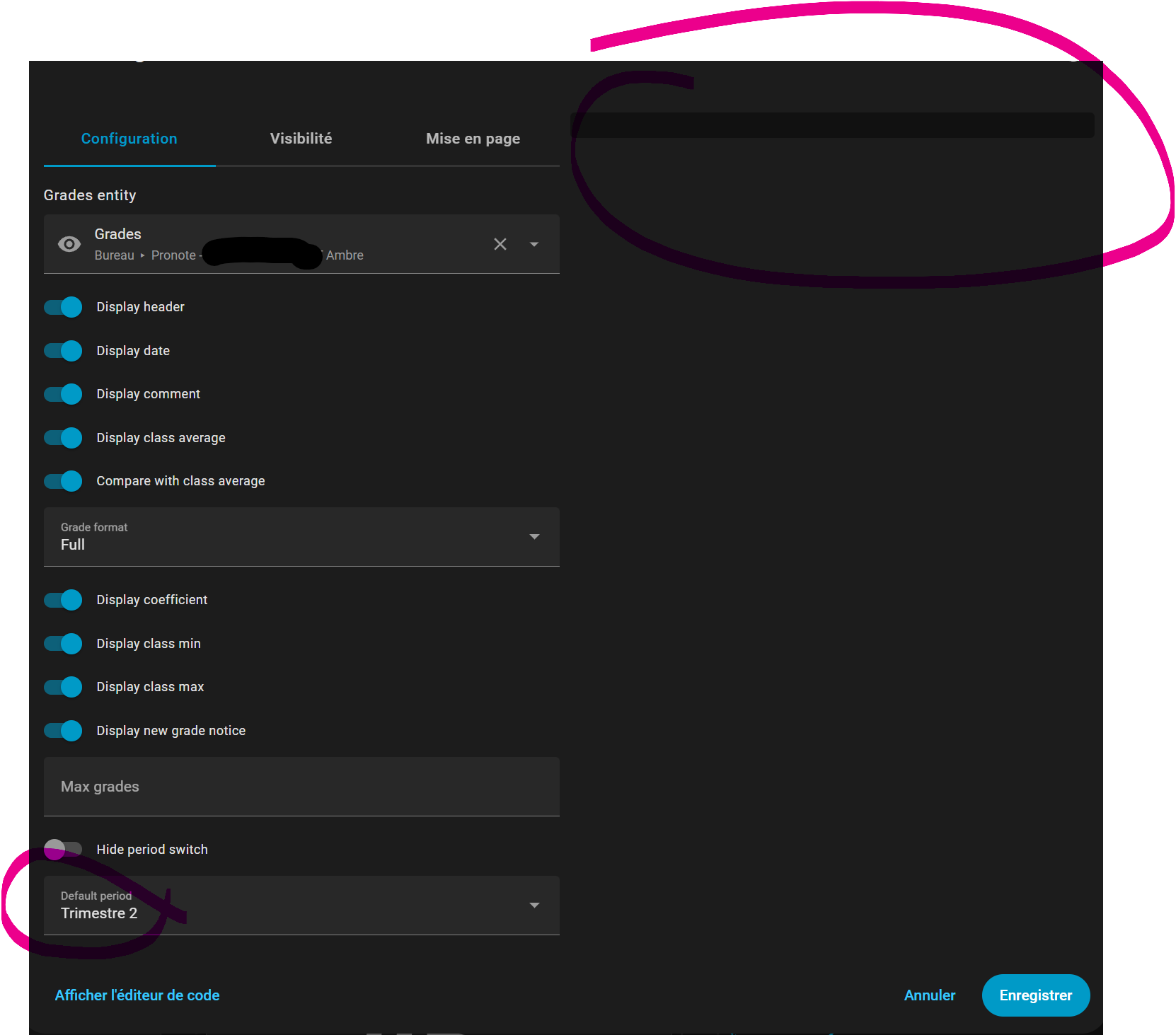

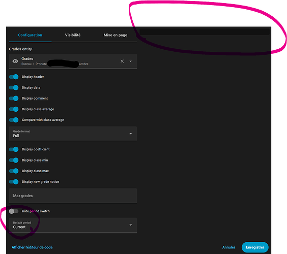

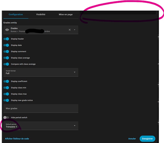

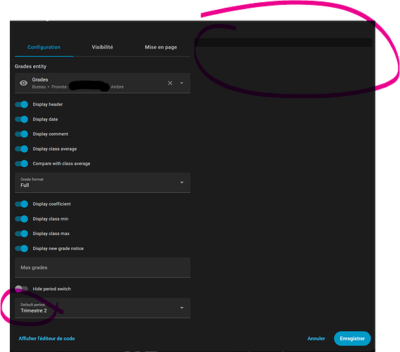

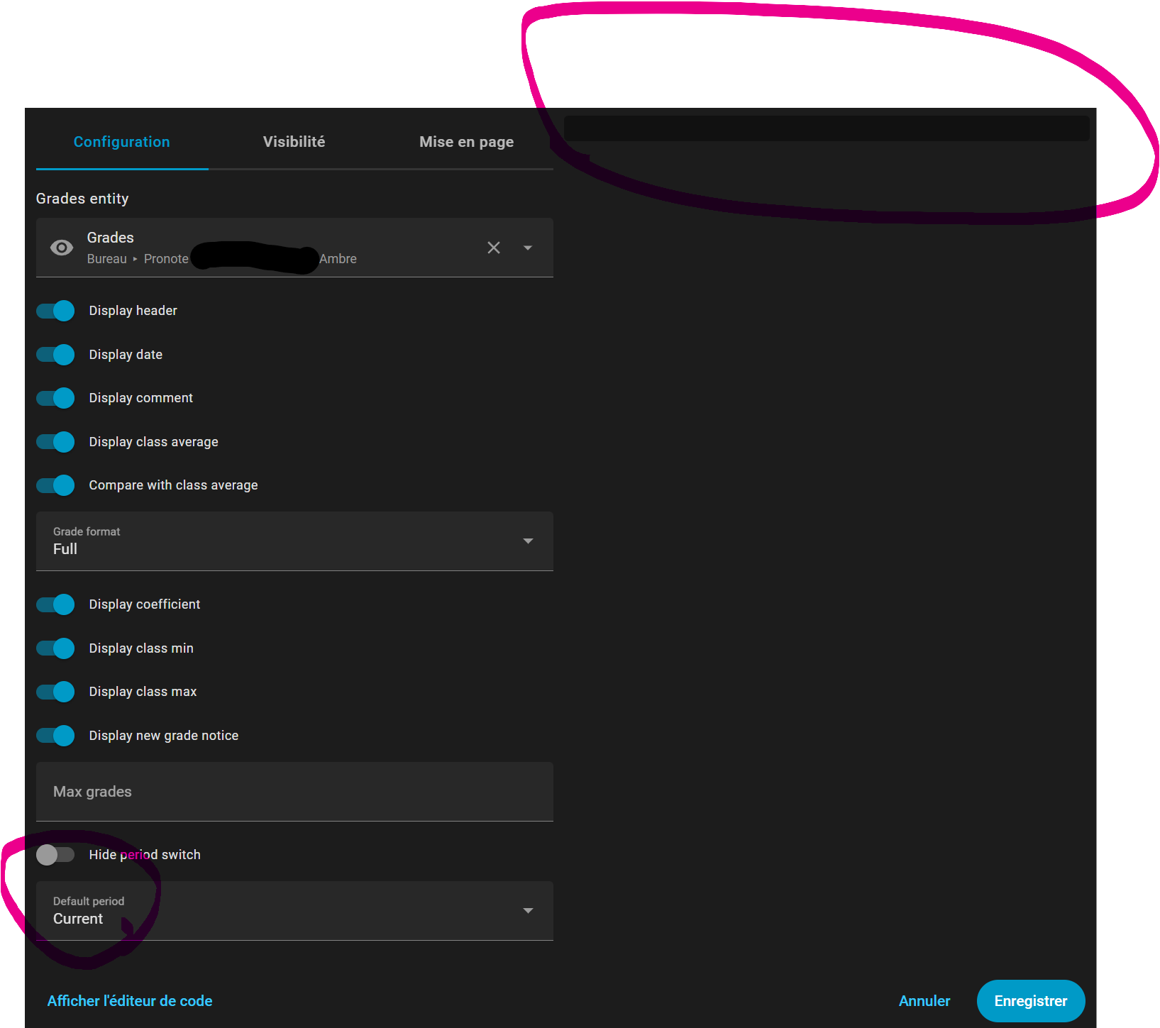

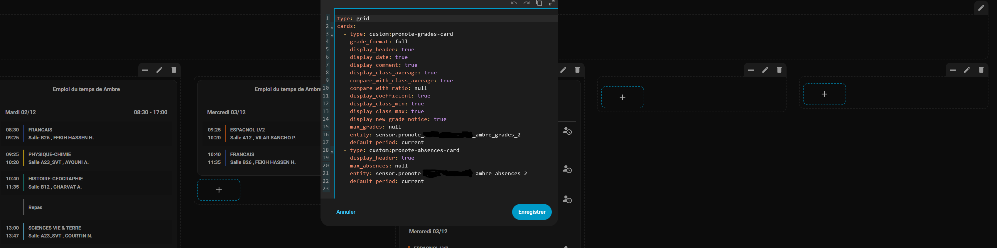

Oui, mais peut importe le trimestre demandé, la carte n’affiche aucune notes d’ailleurs les absences retards évaluations ne fonctionne plus non plus alors que je vois les infos dans l’intégration.
de plus l’emploi du temps et le devoir continue de fonctionner…
bizarre
j’ai pris un peux de temps et j’ai découvert que l’intégration ne remonte pas les note du second trimestre…
la période affiche trimestre 2 mais pas de note ni de moyenne alors que sur pronote oui….
Les notes du second trimestre sont dans Grades il me semble

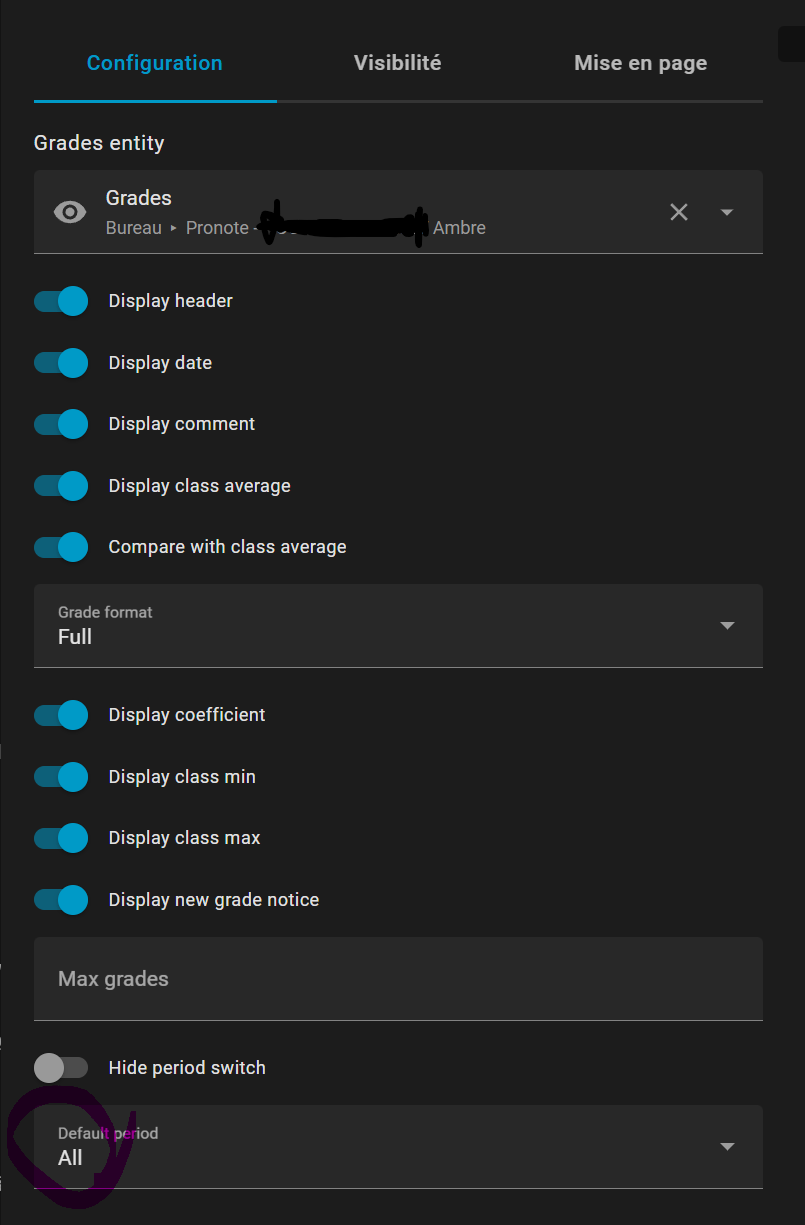

Oui, effectivement mais la carte ne les affiches pas….
Tu as vérifié que tu affiche le bon trimestre dans la carte?
Si elles sont dans le sensor., elles doivent. Apparaître.
