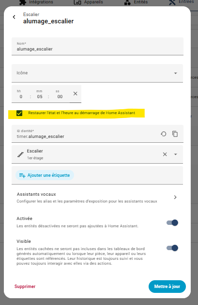

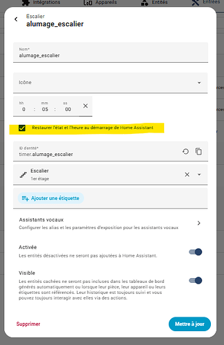

C’est marrant ta manière de faire avec un bouton… moi j’aurai lancé un timer…
Au final ça revient presque au même…
L’inconvénient du timer c’est que si HA reboot tu le perds. Avec le bouton tu peux avoir un reboot entre les 2
Non non non… dans le timer tu as une case à cocher pour que l’event de fin de timer soit envoyé lors du reboot s’il s’est terminé durant le reboot ou que le timer reprenne comme si de rien n’était si le reboot est fini avant l’heure de fin du timer.
C’est l’un des gros intérêts du timer justement.
Un autre étant que contrairement à ton appui bouton qui est fugace, tu peux très simplement tester l’état du timer (comme un booléen « timer en cours » en quelque sorte) (mais tu peux faire la même chose avec un template comme dans ton trigger bien sur)
Au démarrage, tu peux lui donner une durée différente de la durée par défaut. Tu peux donc avoir des réactions différentes suivant des conditions particulières…
Le dernier étant que tu peux relancer ton timer autant que tu veux, même avant la fin (inutile ici, mais parfait pour des lampes avec detection par exemple…)
