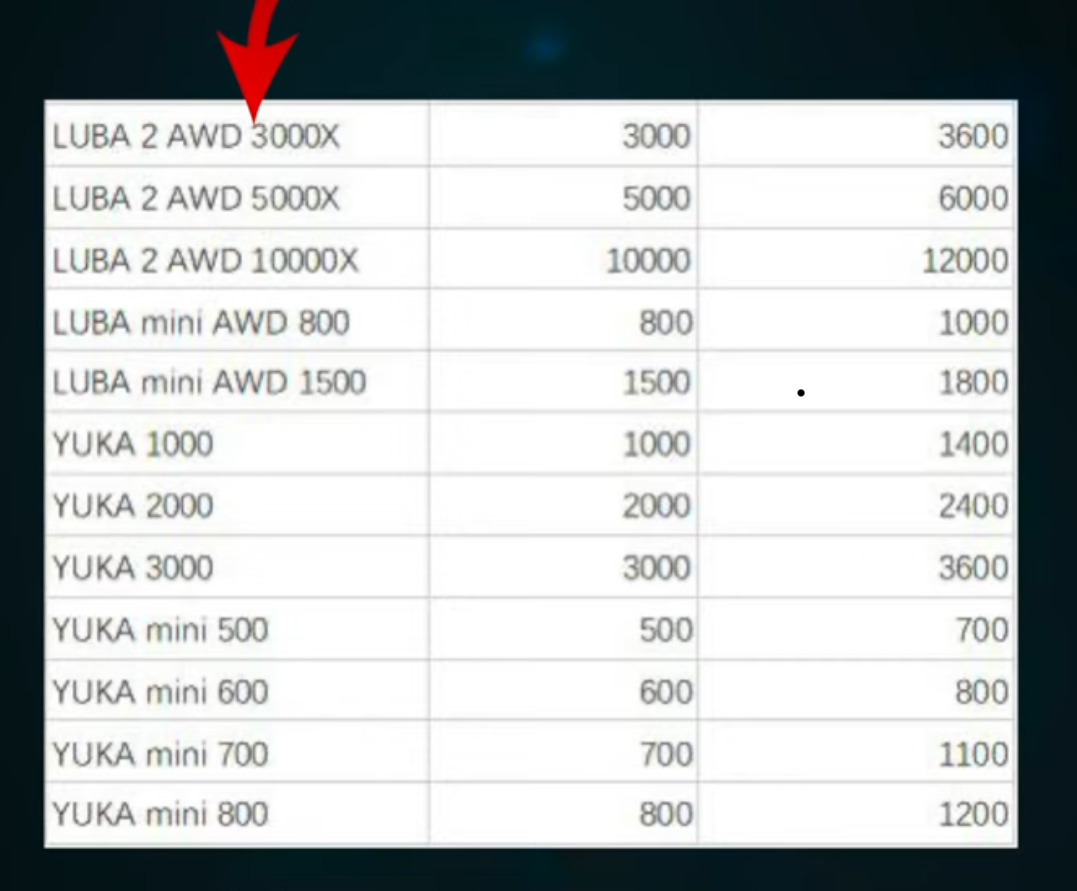

il y en a tant que tu veux sur amazon fr ou de et même be, juste il l’appelle 700 qui est identique au 800. Peut importe espérons que le sav soit bon
Non ce n’est pas la même capacité pour la batterie entre le 700 et 800
Mammotion m’a confirmé qu’il ne commercialisait pas le 800 sur Amazon pour l’instant
D’où la différence de surface tondue
dans le tableau de Mammotion
Edit :
je complète, pour ceux qui n’ont pas encore acheté, facile de se faire avoir, quand on recherche Yuka Mini 800 sur Amazon il propose le Yuka Mini 700 qui a la même apparence.
Yuka Mini 800 - batterie : 6,1 Ah (non commercialisé sur Amazon)
Yuka Mini 700 - batterie : 4,5 Ah
