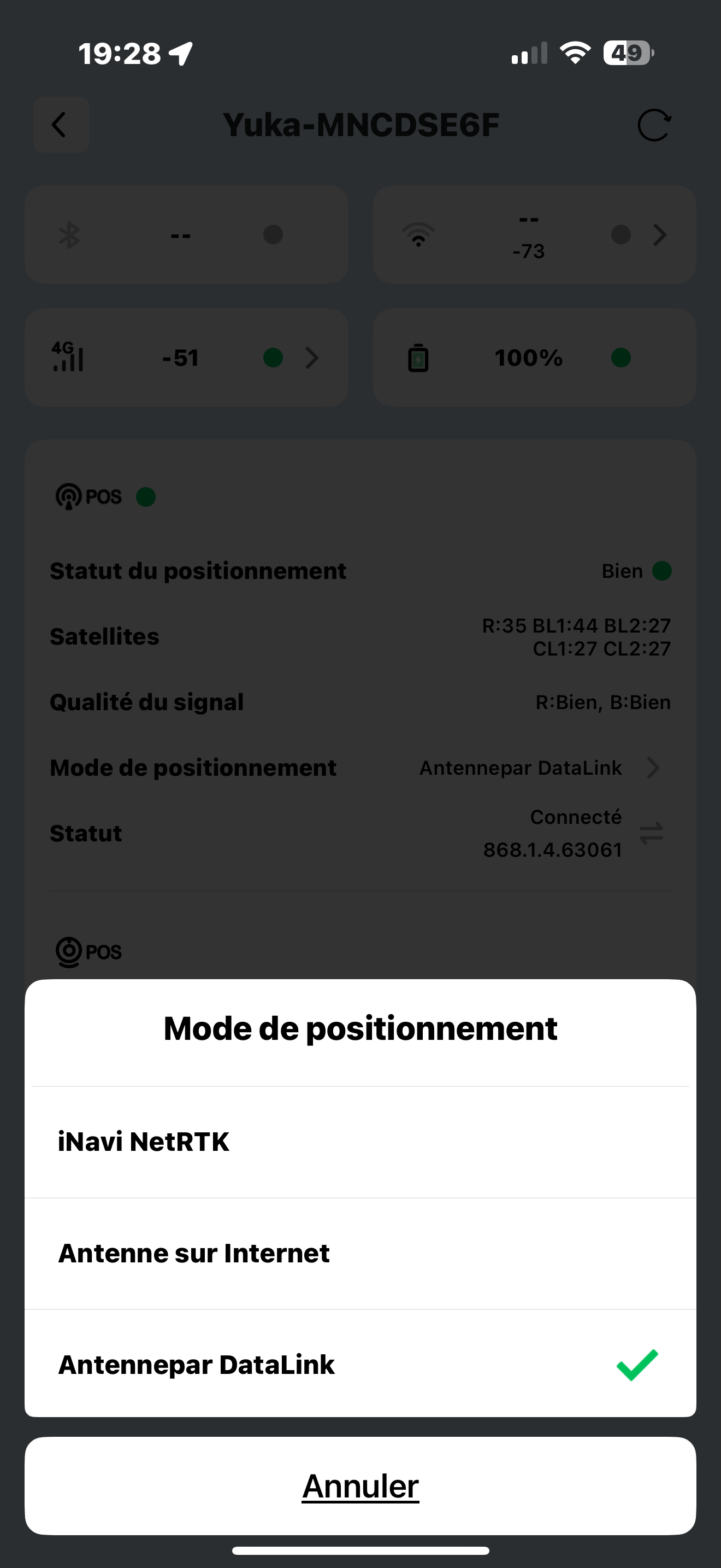

J’ai reçu mon yuka 500 aujourd’hui, l’installation c’est déroulée relativement facilement mais j’ai du mal a comprendre le réglages du mode de positionnement.
j’ai d’abord testé dans un premier temps avec antenne par datalink mais je me suis retrouvé plusieurs fois ou le robot était déconnecté dans l’application , j’ai ensuite essayé antenne sur internet et la le robot n’apparaît plus en déconnecté mais est ce qu’avec ce réglages l’antenne est toujours utilisée ?
J’ai également ajouté l’antenne sur l’application et si je me connecte a l’antenne le robot se déconnecte et vis versa
Datalink utilise le lora entre le robot et l’antenne et internet nécessite une couverture wifi ou 4g.
du coup si je comprends bien, pour récupérer les info sur HA vaut mieux utiliser antenne par internet pour que l’antenne communique avec le robot par le biais du cloud ? que de sélectionner le lora entre l’antenne et le robot
Entre ha et ton robot soit il récupère les info du cloud (envoyées quelque soit le mode utilisé pour le guidage) soit en blea (j’ai pas encore testé je peux pas te dire).

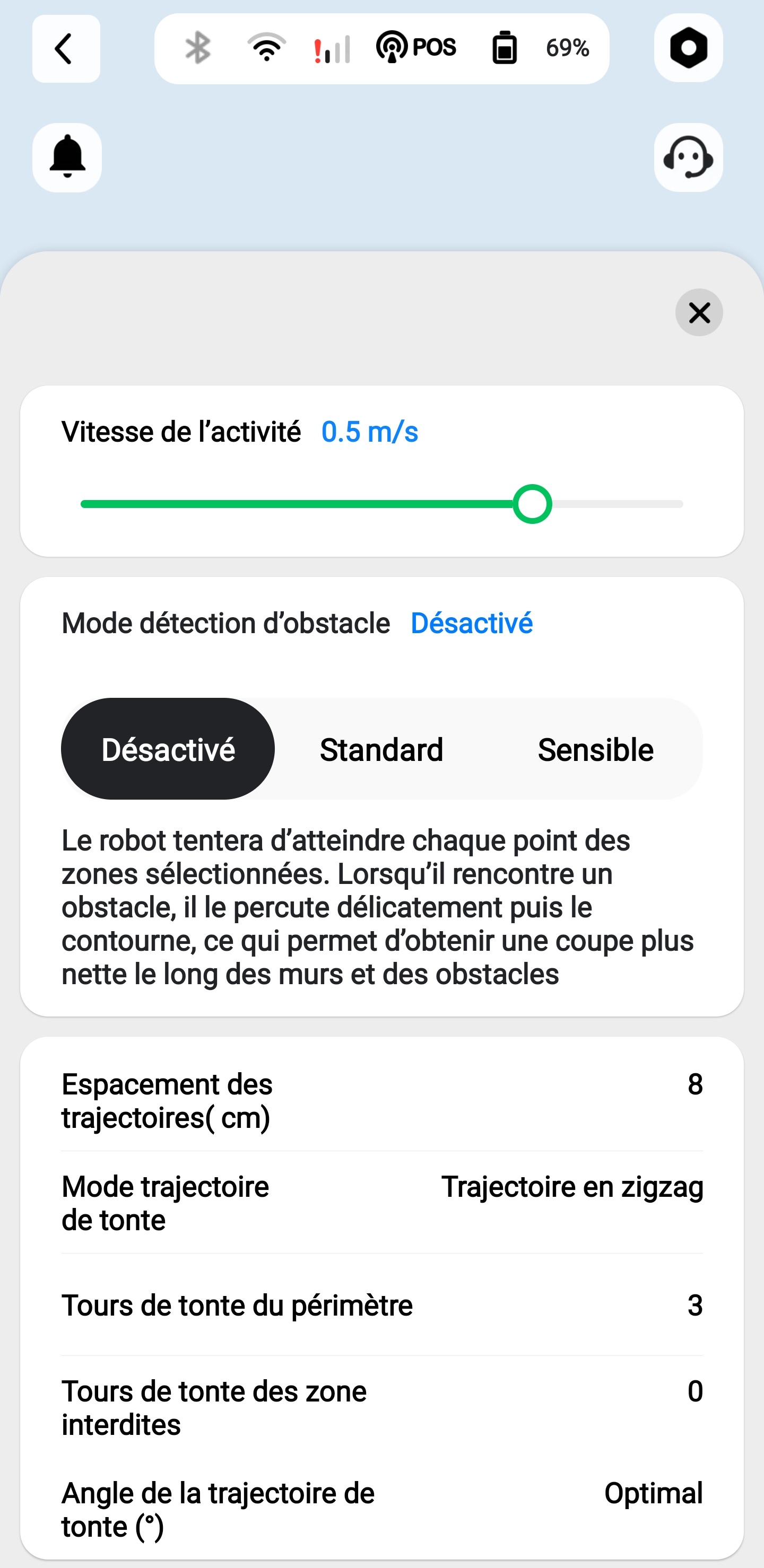

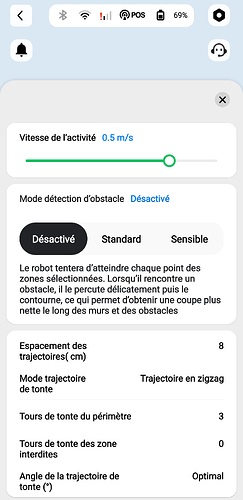

J’obtiens dans l’application :
Ca commence à devenir pas mal !!! :smiley:
Tu désactives le mode détection d’obstacle ? tu as fait des essais, ça ne pose pas de problème, ou tu crées systématiquement des zones interdites ?
Merci (je découvre, il n’est vraiment en service que depuis hier)
actuellement mon robot à peine mis en service fonctionne avec une activité programmée directement depuis l’application, tous les jours a 11h sauf les jours de pluie.
J’aimerais passer par une automatisation pour qu’il tonde également tous les jours à heure fixes sauf quand il pleut
( je récupère l’entité pluie avec une intégration) mais si a l’heure programmée il pleut alors il abandonne là tache mais la reprend lorsqu’il ne pleut plus.
comment je peux m’y prendre ?
Perso avec la détection il laissait pas mal de parties non tondues surtout autour des arbres.
J’ai un terrain relativement facile avec peu d’obstacles. J’ai en effet créé 2 ou 3 zones interdites notamment un regard et une petite zone où le terrain est compliqué dans laquelle le robot se bloquait régulièrement.
Pour les arbres je n’ai rien fait. Il les évite.
Après perso j’ai procédé à taton jusqu’à trouver la bonne combinaison.
@Lou_Juicy est calé sur les automatisations pour le robot.
Perso je n’en fais pas je n’ai pas vraiment vu le besoin. Je lance une tonte toutes les semaines cela me satisfait. Après on n’a pas tous le même besoin et le même degré d’exigence.

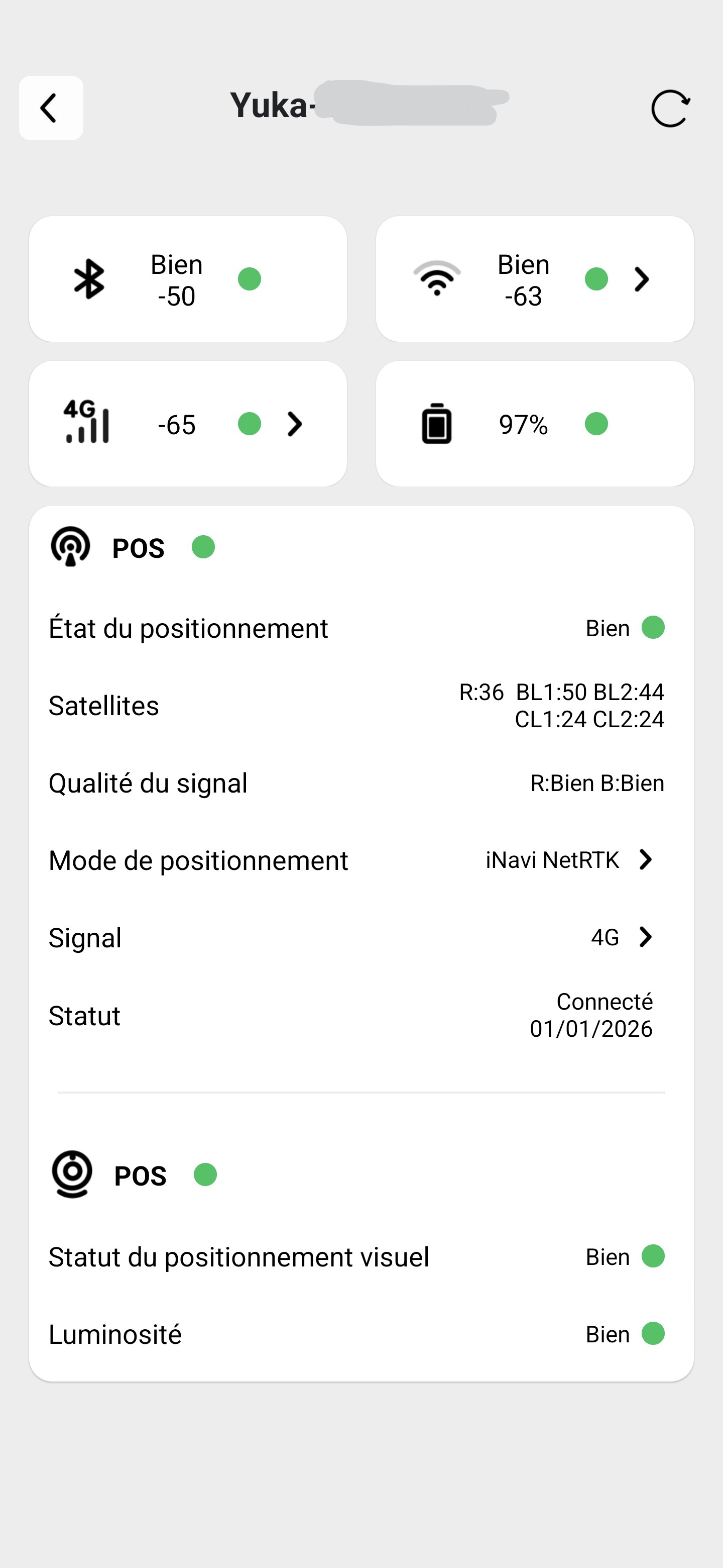

Bah, je n’ai même pas eu le temps d’essayer l’antenne fournie quand j’ai vu 4G NetRTK, j’ai testé et fait ma création de zone avec (le placement de l’antenne, ça me gonflait un peu). En 4G, c’est hyper précis et cela fonctionne plutôt très bien ^^ Aucun bug ou raté à ce jour.
Ma base est placée à côté de mon local technique (donc un mur au Sud) et un arbre sur la droite (à l’Ouest), mon WiFi est à 10 mètres (séparé par un mur).
Je ne sais pas si tu as vu mais le 4g nécessitera d’ici l’année prochaine un abonnement payant.
Oui j’ai vu, 49,90€/an, perso ça me va !
