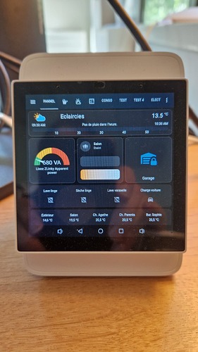

Pour info, ci dessous une image du dashbaord que j’ai créé pour mon premier Panel:
Superbe ! merci ! Juste une petite question : comment faites-vous pour faire apparaitre les icônes Android en bas sur le nspanel ?
Il me semble que c’est dans les settings du NS Panel.
Setting → Display, puis la première option en haut « show status bar ». Sur le panel « de production », je n’ai pas cette barre, mais sur le panel qui sert à faire les tests, ça peut être plus facile que de taper
« adb shell input keyevent 3 »
Pour info, dans les settings / Display / Advanced, j’ai aussi mis
  • font size – Small
  • Display size – Small
Tout est plus petit, mais il rentre plus de choses sur l’écran

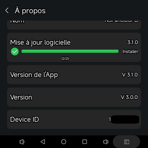

Quelle version système et autres sur le Nspanel Pro ?
Je lance la mise à jour sur version système 3.1 depuis le Nspanel !
doit être ok ?

je suis en 1.5.6 pour un des miens, je viens de vérifier mais il ne me propose aucune MAJ, qu’apporte la 3.1.0?
J’en parle dans le tuto ici : Mise à jour firmware

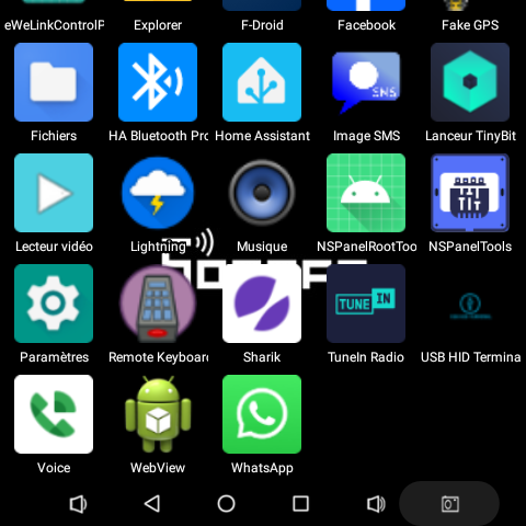

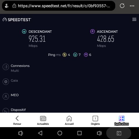

J’ai installé WhatsApp pour faire test de liaison , OK MIC et audio ! @Sigalou

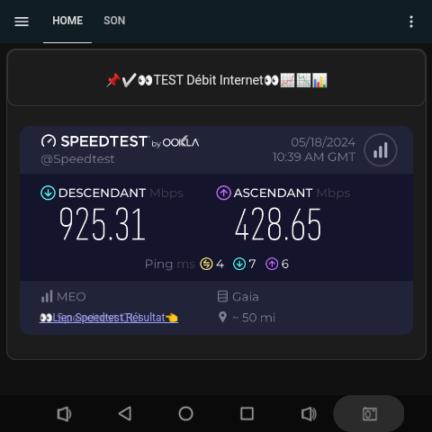

J’ai fait aussi test avec Internet [bing] pour essayer si reconnait le MIC, synthèse vocale OK !
Je refais fonctionner aussi adb, seulement si je me connecte avec alim ?

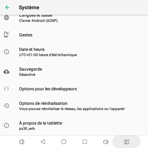

AS-tu accès au mode développeurs dans Paramètres Système du Nspanel pro

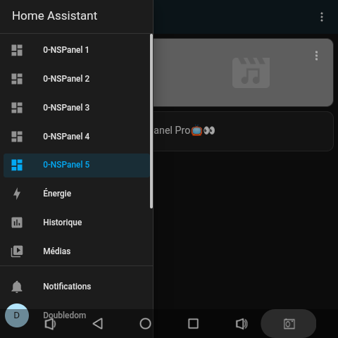

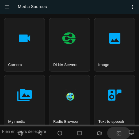

Pour HA compagnon, il est vrai qu’il faut mieux faire des Dashboard spécifiques (même si ok) et planqué ceux pas utiles ! @Gilles2
HA
Screenshot_20240518-123621Screenshot_20240518-123844
Screenshot_20240518-124103
Screenshot_20240518-124230 accès au lienScreenshot_20240518-124450:eyes: @WarC0zes
Il me reste à voir MQTT du Nspanel, qui remonte bien sur HA, mais pas essayer de faire des cde depuis MQTT vers Nspanel !

Non, je ne l’ai pas dans mon menu. Comment l’as-tu activé ?
Tu vas
Screenshot_20240518-122834
en bas A propos,
et tu clic sur le N° de build ensuite x fois il te dira quand ok
Screenshot_20240518-144558
Ah mais oui… Je l’avais déjà fait pourtant :thinking:
J’en parle dans le tuto :rofl:
Attention c’est dans l’aplication paramètres du Nspanel pro !image
Jje vois pas la ref dans ton tuto, seulement celui ewelink !
Et çà ?, moi je peux mettre à jour ! par ewelink comme tu as vu plus haut !
Une fois le mode développeur activé, il n'est plus possible
de mettre à jour le firmware
 via l'application eWeLink
